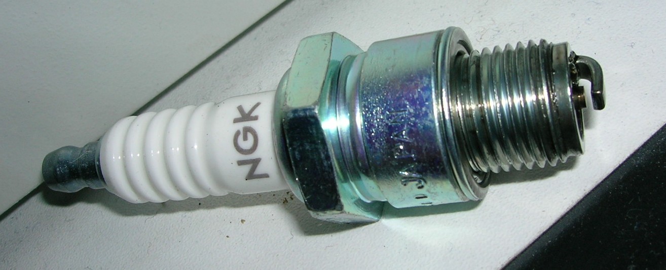

Ciao sicuro che quella vite sia originale? perchè mi sembra (con quel cappuccio di plastica) quella dei carburatori delle pk, però se il filetto è uguale dovrebbe andare bene. Di solito è svitata di circa un giro da fine corsa. Semmai se è regolata male il minimo non lo tiene regolarmente.
La candela dalle foto sembra di quelle marchiate "piaggio"?!? o sbaglio?
No ora non vogliof are cattiva pubblicità a nessuno però se ti pigli una o due NGK B6HS vai più sul sicuro, ci è capitato che durante un giro con le vespe a carnevale in paese la vespa del presidente ha tirato degli scoppi paurosi e non è più ripartita. Siamo diventati pazzi, abbiamo riallineato le puntine, alla fine era la candela. LA candela era come quella della foto con quel marchio, non vorrei dire altro....
Poi ricorda che la candela deve avere la giusta gradazione, sennò la vespa funziona male.
QUindi compra la NGK con la gradazione di sopra e prova.....
E regola la vite svitata di un giro.....
poi ci fai sapere

ho preso la candela sbk. funziona ma se tolgo l aria sempre la stessa cosa.

con la nuova candela la vespa parte al primo colpo e non ha bisogno di aria tirata! wowo. secondo me all inizio non andava perche si doveva spurgare un poco :)

ciao, allora a questo punto però verifica che: la candela sia una NGK B6HS, metti a bagno il carburo completamente smontato per qualche giorno. Guarda il getto max, quello che si trova al centro nella vaschetta e mettilo da 54 (nel caso lo vai a comprare nelle officine di motorini costa qualche euro). Prendi anche le guarnizioni del carburo e cambia quella della vaschetta (va modellata ed è già della lunghezza giusta. Rimonta poi il tutto dopo avere lavato bene il carburo e asciugato con aria compressa. Svita la vite laterale da fondo corsa di un giro.
Verifica che nel serbatorio non ci siano schifezze (che possono subito intasare il carburatore facendo andare la vespa solo con l'aria). Cambia nel caso benzina con una nuova e olio al 2% (in 5 euro metti 100ml di olio).
Metti in moto fai un giretto e ci fai sapere
