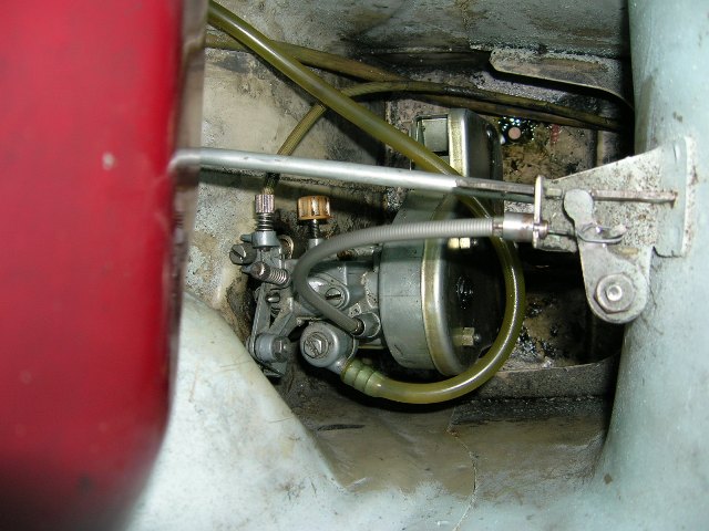

Il carburatore non so che modello sia per questo vi allego la foto:
72,54 KB
per il motore non saprei come aiutarvi: datemi qualche dritta.

Ciao il carburatore è il classico 16.10. Una volta smontato lascialo immerso in un contenitore con benzina pulita anche per qualche giorno (male non gli fa) poi con un vecchio cavo sfilacciato (tipo quello della frizione) pulisci bene e passa tutti i condotti, poi reimmergilo in benzina pucciandolo più volte così da liberare al meglio......dopodichè una bella passata col compressore per asciugarlo. Se la vaschetta è incrostata puliscila al meglio col cacciavite. Ricorda che è meglio fare un bel lavoro una volta sola invece che rismontarlo altre dieci.
Guarda bene che la parte alta del getto massimo (quello centrale nella vaschetta) non sia incrostata.....comunque quel getto deve essere un 53 o 54 (vanno meglio con la benzina verde quindi se è più piccolo, di solito un 51, comprane uno della misura che ti ho detto).
Rimonta il carburatore. La vite laterale per iniziare svitala di circa 1 giro poi ti fai un giretto, se va tutto bene regolala meglio (si va di un quarto di giro alla volta) per avere un minimo regolare.

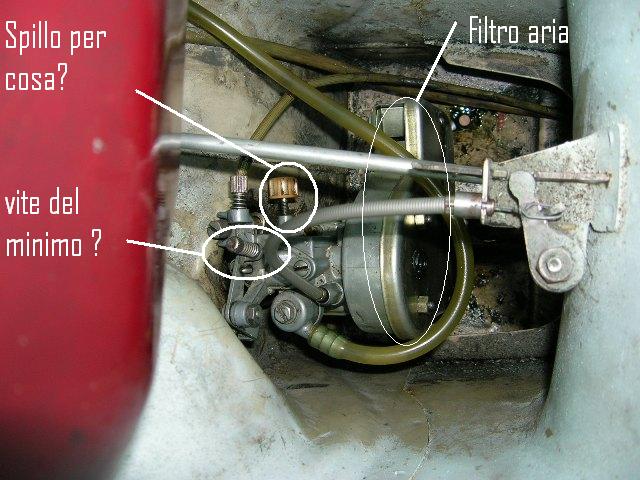

inizio con il chiedervi alcune cose sul carburatore (esterno)
66,67 KB
www.musicschool.altervista.org
www.kyosho.altervista.org
polini
4703 Messaggi
Inserito il - 09/05/2006 : 15:08:05  Mostra Profilo
Allora col filtro ci hai azzeccato. Lo "spillo" che dici te non è uno spillo ma una vite, la vite della miscela al minimo.
La vite superiore è la fine corsa della ghigliottina, serve ad aumentare l'accelerazione al minimo.

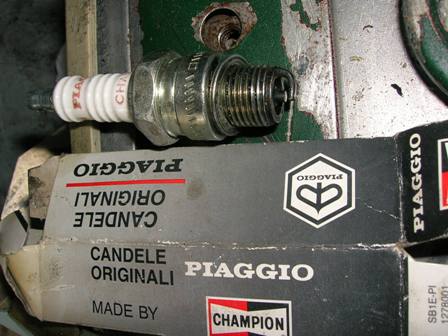

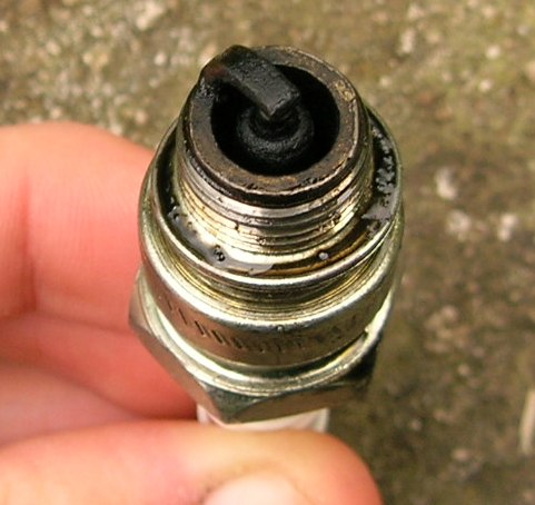

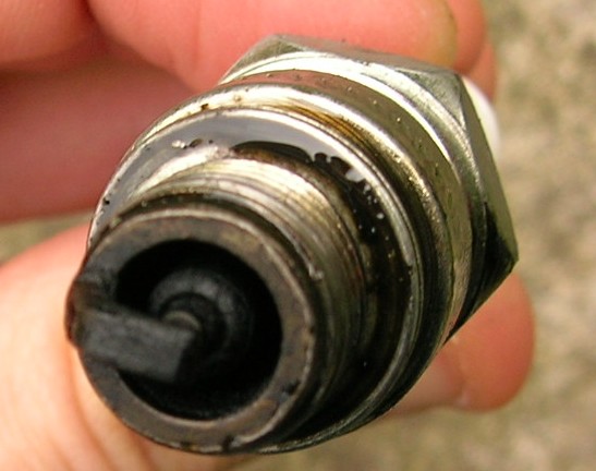

ora vi allego le foto della candela che uso da navetta e poi le foto della candela tolta or ora dal motore e come noterete è bagnata e sporca.
32,62 KB
47,72 KB
51,24 KB
