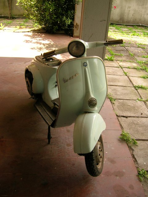

ecco la vista frontale della mia vespa: è stata ferma per molto tempo è da soli 4 mesi che l ho rimessa in moto.

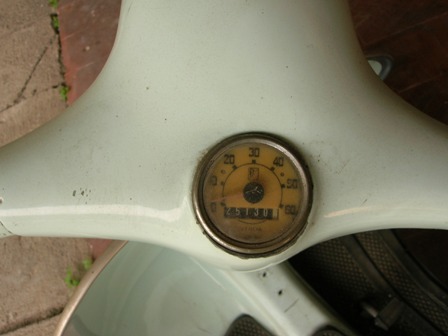

questo è l orologio veglia che è al posto del tappo ma non funziona manca il filo e mi hanno detto che per farlo funzionare ci vuole un ingranaggio nella ruota (di piu non so )

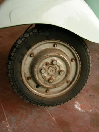

ecco due foto della ruota anteriore

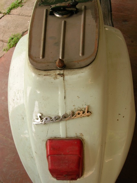

foto del posteriore piu motore

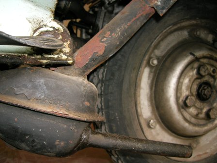

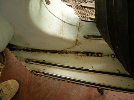

ecco altre foto che ritraggono la pedana il posteriore e marmitta:

La tua Vespa 50 NON PUO' essere una Special.
Sarà una 50 N o L con la scritta posteriore della prima serie della Special, ma non è una Special.
Ha il faro tondo, il musetto in metallo, le ruote piene da 9 pollici.
Il contakm si collega al cavetto tramite una ghiera che si avvita sul fondo dello strumento stesso.
Se il cavetto c' è, lo noti: sul mozzo anteriore ci devono essere due guaine.

E' un 50L, si riconosce dalle strice pedana con profilo metallico tipo special, primavera, ecc. e lo confermano anche i cerchi chiusi da 9". Le scritte che gli hanno messo non sono originali....il bloccasterzo non va bene se esce, mentre il tachimetro può benissimo funzionare (sempre che ci sia il cavo!).

secondo voi per il tachimetro basta soltanto il filo? ma se fosse così un estremita sotto all orologio l altra dove precisamente?

Se il numero è quello è una 50N allungata (o unificata) del 1967. Però le strisce pedana gliele hanno messe diverse....
PRova a vedere sotto la pedana in corrispondenza dei profili se ci sono dei grossi buchi abbastanza vicini.......
Il tachimetro funziona col filo. Da una parte la guaina ha una filettatura per agganciarsi allo strumento, dall'altra (esce dalla forcella) si collega al buco tra ammortizzatore e ruota anteriore.
Scritte originali....solo frontale "vespa 50" in corsivo.

QUELLA VESPA e' una 50 N con telaio unificato ed allungato quindi seguente al 1° ottobre del 1967 difatti dovrebbe avere la base dello scudo della casa sullo scudo anteriore esagonale e non rettangolare, il motore è invece di un prima serie fino ai primi mesi del 66, ha infatti i carter piccoli con volano e coprivolano ridotti, ma manca della bobina originale interna e del bel copricilindro in metallo, ha invece quello in plastica che nella parte posteriore verso la bobina che è stata aggiunta sborda difatti, si capisce che è una 50n anche dal colore superstite nel vano interno del carburo che sembra essere il celeste acquamarina unico per quel modello, le scritte in origine erano solo all'anteriore vespa 50 adesiva nera, quelle che ha ora sono state aggiunte e sono di una revaival a tre marce del 91.
Quella vespa quindi non è una special, che hanno sempre il faro quadro tranne la revaival del 91 che ha scritta post special ma è in realtà una tre marce, è comunque una vespa 50N del 67-68, molto manomessa, conviene vendere il telaio se provvisto di documenti separatamente dal motore, quel motore è ben raro e ricercato per i restauri dei prima serie dal 63 agli inizi del 66, ma manca ripeto dell'accensione a bobina interna e della cuffia cilindro originali. Altra nota per il conta-Km con logo P vecchio stile è un bel ricambio anche se un pò ingiallito.

se la base del logo dello scudetto sullo scudo ant è rettangolare e non esagonale, allora potrebbe essere uno dei primissimi modelli di 50n unificata che non montavano ancora il motore con ventola e copriventola maggiorati, cosi come accadeva per alcuni esemplari di 90 nel 66, che avevano il motore a ventola piccola su telaio unificato, ma le 50 andavano forte come vendita e tranne qualche ipotetico raro caso i telai "unificati" avevano il motore a ventola maggiorata. Le stecche pedana sono state aggiunte e sono quelle di una special, originali erano di gomma, le pedane sono un macello, in fin dei conti quella vespa è mal messa e difficilmente recuperabile...

Noto inoltre che anche il cavalletto e l'ammortizzatore anteriore sono stati sostituiti con parti non originali e nemmeno piaggio, il filtro carburatore è di una 50L o R la 50N lo ha in metallo ma quasi nero.
