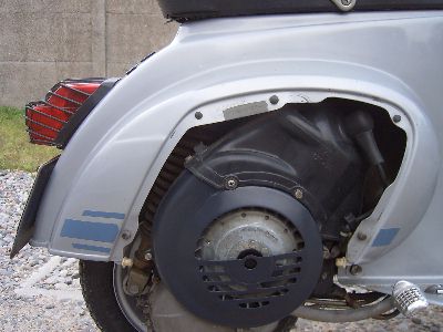

il nero opaco? Beh, se intendi quello per la plastica dell'ammortizzatore anteriore, biscotto forcella e coprivolano dell'ET3 non è un nero opaco, bensì un grigione topo. Il colore praticamente equivalente è in vendita in bombolette color "nero" per fascioni e spoiler, è una bomboletta rossa con scritto "spond" e c'è su un range rover moderno....beh io ho usato quello e guarda che risultato sul coprivolano. Sembra come uscito di fabbrica, la differenza di colore (dato che è conservata c'era quello originale e ho potuto confrontarli) è minima con quello nativo della Piaggio.

perfetto. Comunque puoi vedere nella foto l'ho riverniciato sul mio et3 e viene davvero bene poi anche se è fatto per parti plastiche (dove non attacca mai) sul metallo prende benissimo, basta dargli una piccola grattata fine prima
