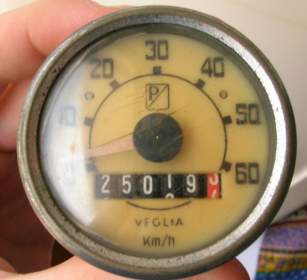

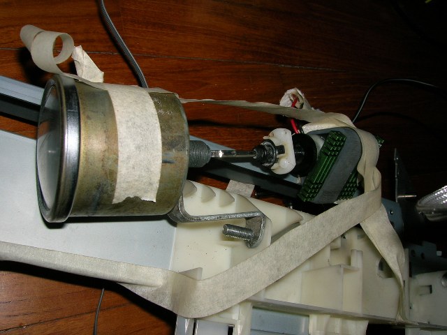

ragazzi sto portando indietro il mio conta km. mi so costruito un sistemino tale per poter far girare al meglio l ingranaggio.
i km sono poco piu di 25.000 .... ecco una foto. tra poco vi inserisco quelle che raffigurano il takimentro e il metodo.

ecco le foto dei prodotti da me usati:

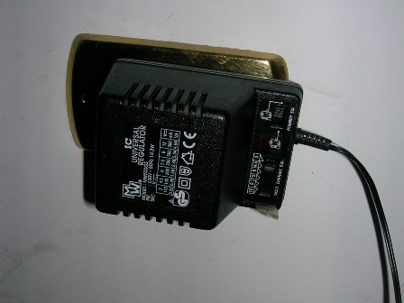

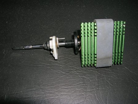

come prima cosa ho preso il motorino e la parte superiore del oral b: lo spazolino elettrico.
poi ho preso un dissipatore ed una molla presa da una stampante epson da me smontata.
ho unito l albero del oral b al motorino con un inserto di plastica.
62,59 KB
30,96 KB

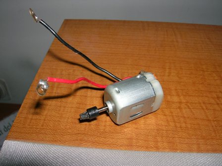

ma mi so reso conto che questo motore era troppo veloce ... diciamo la verità avevo anche rotto un collegamente e il saldatore l ho prestato ad un amico che ora è alondra!.

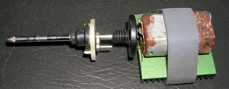

ok prendiamo un motore 130 della mia mini-z
31,53 KB

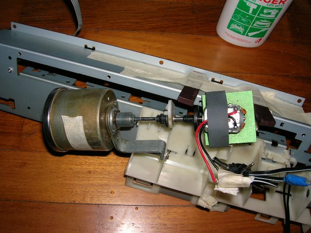

poi l ho montato prima così: molto spartanamente e per provare.
69,18 KB
e poi cosi in maniera piu tecnica!
76 KB
purtroppo il gioco è finito presto perche ho sfondato l alimentatore beep!
32,58 KB
allora ho ustato l alimentatore di un PC:
ma ho rotto il motorino!

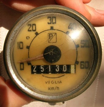

comunque adesso cosi si presenta il kontakm
71,27 KB

ma non si rompe il meccanismo della lancetta a farlo andare al contrario?

Se proprio vuoi azzarare il contachilometri potresti magari utilizzare un trapano metterndolo a bassa velocità facendolo girare in senzo antiorario.
Il contakm avanza fino ad arrivare a 99999 e poi dinuovo 00000.
Forse ci vuole più tempo ma sicuramente non rovini questo gioiellino.
Se lo fai girare al contrario rischi che i dentini che tengono le corone numerate si possono rompere rendendo inutilizzabile tutto il tachimetro.
Ricorda per azzerarlo in maniera corretta il trapano deve girare in senso antiorario.
Durante l'operazione ricordati di lubrificare di tanto in tanto il tachimetro nella zona di innesto del filo.

ok faro una cosa molto piu giusta lascio stare cosi come sta il conta km
inioltre ho capito che non funzionera mai dato che sicuramente mi mancano gli ingranaggi!
secondo te è veramente un gioiellino?

Non è facile trovare di questi oggetti nelle condizioni del tuo che, anche se un po ingiallito, è ancora un ottimo tachimetro.
Per quanto riguarda gli ingranaggi monta quelli della Special anche se non segna il giusto, ma almeno lo fai girare.
Io ho comprato la coppia su ebay a 7,00 euro.
