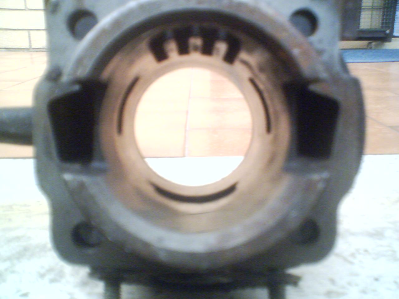

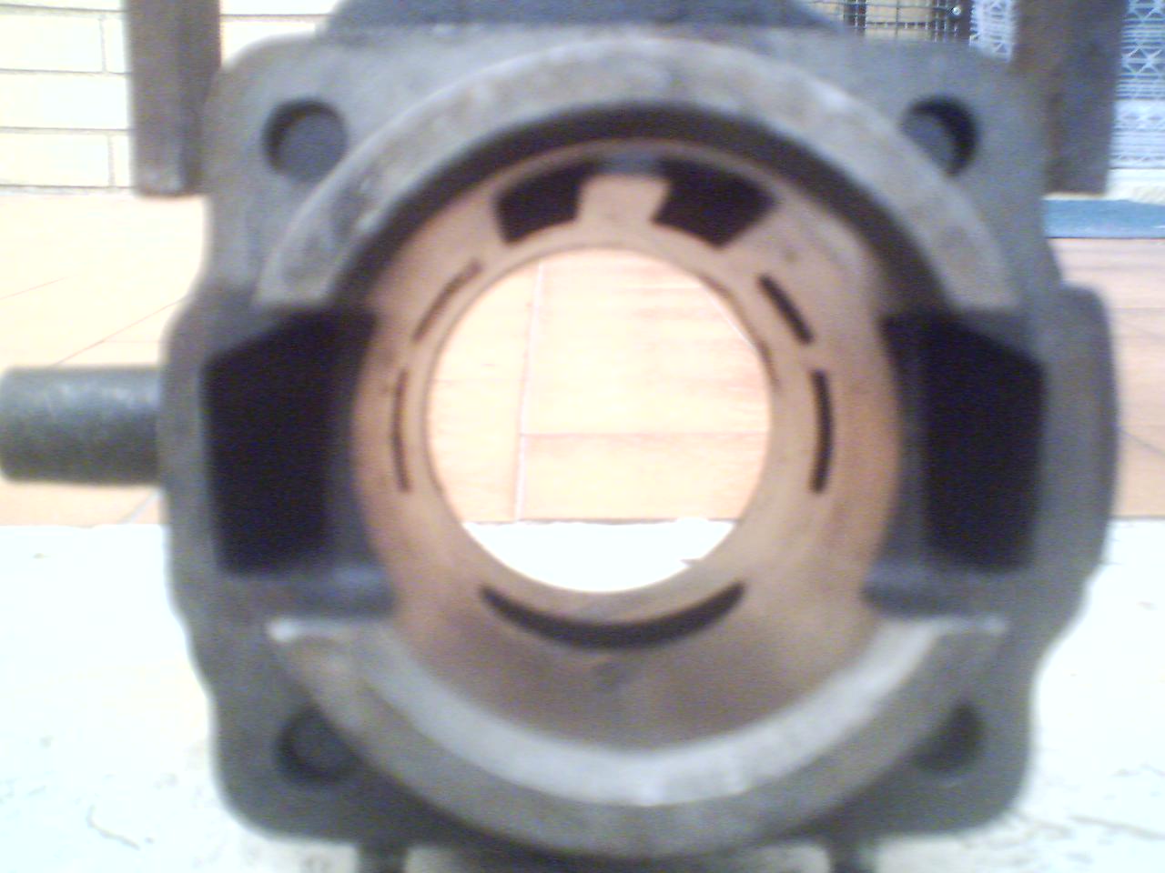

Ciao a tutti ragazzi ho un problema vorrei mettere apposto la mia vespa special 50 ma ho come pezzi disponibili solamente du gruppi termici(testata cilindro e pistone) 75 DR apparentemente identici ma a dire il vero i travasi dentro cambiano ora vi posto anche le foto
 97,67 KB
 99,76 KB
Come potete vedere la prima foto ha + travasi interni ma nettamente + piccoli della seconda e la seconda ha i travasi sulla base dove il cilindro è attaccato al resto del motore + grandi. Tutti e 2 sono di marca DR ed hanno la stessa cilindrata ma la differenza non la capisco.MI DATE UNA MANO?GRAZIE A TUTTI

| Ciao, sembrano tutti e due la versione a 6 travasi, probabilmente il cilindro della seconda foto è di produzione più vecchia......ora fanno quelli come nella prima. Se sono in buone condizioni montali pure, io ho quello come nella prima e funziona bene come motore.... |

| Ti ringrazio!!!ma quindi non fa nulla che i travasi siano + grandi?nella seconda foto? |
4703 Messaggi |
Inserito il - 26/04/2006 : 18:24:42
| sempre 6 sono...... |

Ininfluente, monta quello che ha il pistone migliore, un 75 vale l'altro, almeno che non sia Pinasco o Polini a grandi travasi. Curiosità ho un 75 della Gilardi, oggetto misterioso trovato sotto ad un motore, non l'ho ancora tolto e guardato bene, ma a giudicare dalle alette esterne di raffreddamento sembra roba seria, e poi quel cilindro sembra fatto di una lega troppo morbida, che sia cromato???

Io monterei il secondo cilindro in quanto, a mio parere è un 5 travasi, leggermente più spinto rispetto al primo che mi sembra un normale 3 travasi. Il secondo gruppo termico è sicuramente per la vespa, il primo invece mi sembra una modifica per gli APE 50, anche se compatibile al 100% col motore vespa. Saluti. |

Si, il primo è semplicemente il DR 3 travasi standard..dove li vedete i 6 travasi

| Ma se il primo è un 3 travasi io ho su il 3 travasi! Ma scusate ma quelle 4 unghiate alla base non sono mica 4 travasi differenti? |

Mah, sinceramente io quello lo conto come un travaso unico, quindi per me il primo cilindro ha due travasi principali + un travaso frontescarico (controluce), totale 3 travasi. Invece il secondo cilindro ha due travasi principali, due secondari ed un frontescarico, totale 5 travasi. Almeno questa è la mia idea, non so se il mio modo di contare è sbagliato.. |

| Non so neanche io, se non sbaglio sul foglietto che è nel kit quando mi era arrivato dice 6 travasi, uno di sti giorni controllo........ |

| io ho il 100dr...il foglietto dice 6 travasi ma è fatto come il primo della foto...per quello che so io le unghiate le spacciano per travasi le case...in realtà travasi non sono...quindi per me 2 travasi normali e uno con le unghiate |

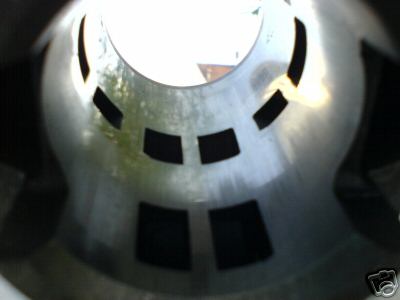

Allora, ho controllato io ho il 75DR come quello della prima foto è a 6 travasi (le quattro unghiate), ho controllato sul libretto, il codice da catalogo è il 00013, potete controllare.....Anche il 100DR a 6 travasi è così....oppure c'è il 75DR Formula 1 a 11 travasi come quello della foto qui sotto. Dovrebbe essere una bomba.....se lo avessi saputo prima di avere comprato il mio compravo questo.

Si, il DR "Formula 1" (che veniva indicato dalla DR come 10 travasi, chissà perchè poi ne hanno aggiunto uno) è più spinto degli altri, è un cilindro per alti giri..con questo,vespa 90, meglio scordarsi la 22/63, una bella primaria corta e "lasciar urlare" il motore verso i 9000!!! Per quanto al resto contare 1 unghiata=1 travaso non mi sembra molto corretto, certo alle case fa gioco aumentarne il numero..va bè!
