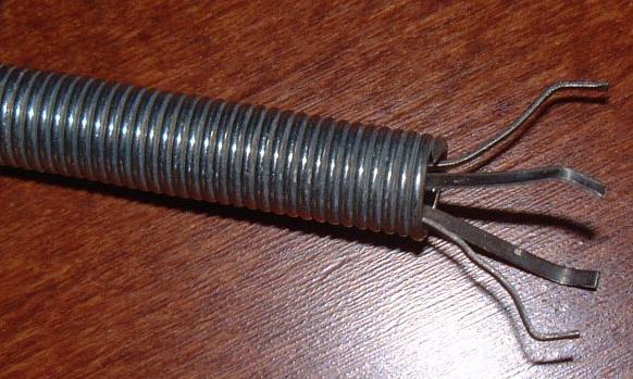

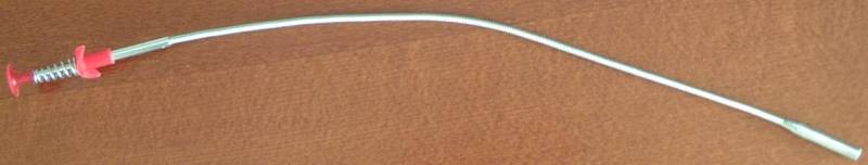

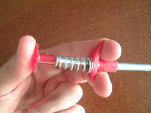

...anche a me è successo... ma ho usato un'arnese apposta che serve in questi casi.
Avete presente in salagiochi quel bellissimo aggeggio per prendere i pupazzini e far colpo sulle ragazze?
bhè, l'attrezzo è lungo e sottile e monta in cima un'arpione come quello ma + piccolo; l'aveva comprato mio padre quando gli sono cadute le chiavi nel tombino (non si poteva svuotarlo quello!!!) e non dovrebbe costare molto circa 4 euri, e torna sempre utile.

Inserito il - 21/04/2006 : 18:51:50  Mostra Profilo  Visita l'Homepage di _bis_
ecco le foto!
24,11 KB
56,84 KB
18,49 KB
PS bisogna fare solo un pò di attenzione a non rovinare il galleggiante ma per il resto è semplice!
