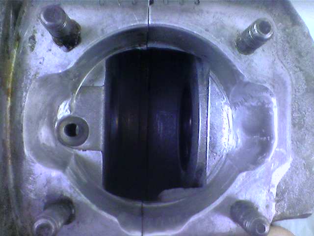

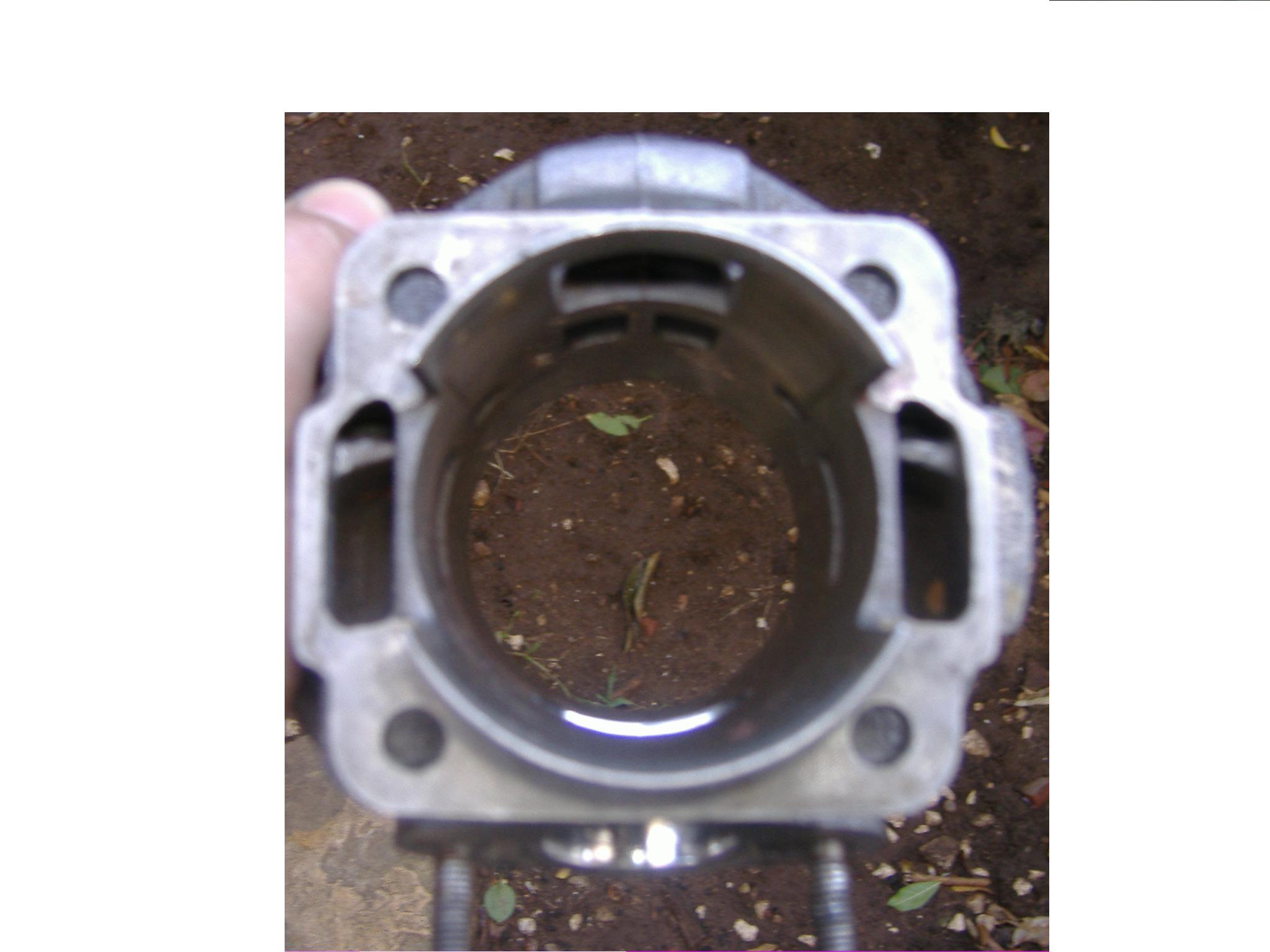

Ciao a tutti dopo un lavoraccio che ha impiegato il mio tempo libero nelle ultime due settimane eccovi i risultati.
Motore 112 polini con i travasi alla base allargati, più apertura di un terzo minitravaso, scarico leggermente aperto all'esterno di 1mm e lucidato.
Carter raccordati sui nuovi travasi e miniscivolo in corrispondenza del travaso frontescarico. Un piccolo forellino nel travaso lato volano mi ha costretto a fare un riporto di alluminio che ho poi spianato con la carta abrasiva.

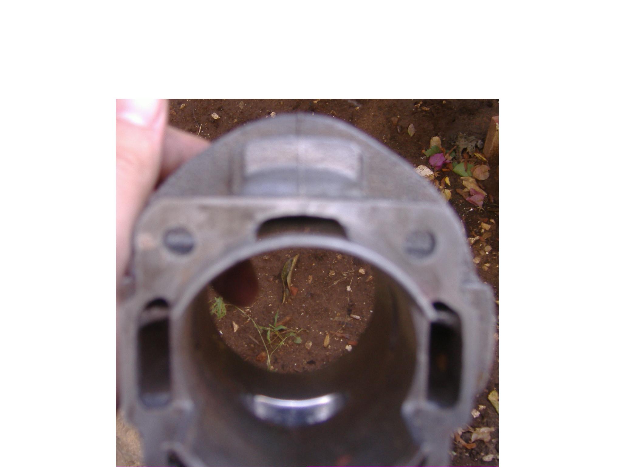

Valvola limata all'interno verso il basso di 1,5mm e raccordata all'esterno con il collettore del 22.
Travasi all base del cilindro

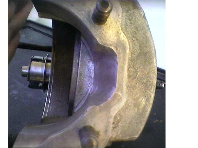

Terzo minitravaso
 159,72 KB

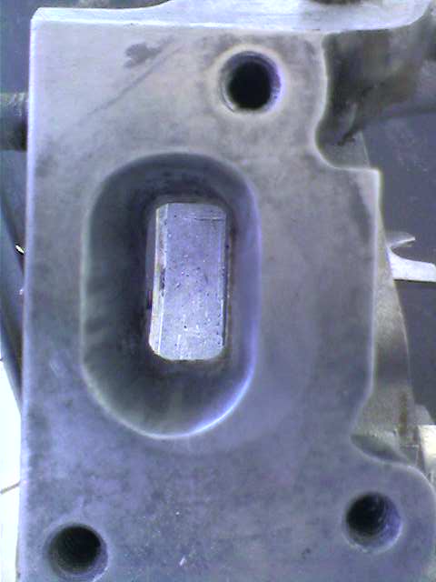

Carter lato frizione
 32,84 KB

Purtroppo dalle foto non si vede bene lo scivolo che ho fatto sul carter in corrispondenza del terzo travaso. Vorrei sapere se secondo voi potrei avere problemi di tenuta, non vorrei aspirasse aria dato che non ho fatto alcun riporto per spostare il prigioniero.
Grazie |
4703 Messaggi |
Inserito il - 10/10/2006 : 14:42:34
a dire il vero qui di simmetrico c'è ben poco...... Per i travasi sul carter mi meraviglio come tu abbia forato....visto che c'eri se facevi un riporto anche dal lato frizione potevi scavare meglio. Il terzo travaso così poi missà che serve a ben poco...... comunque contento te... per la tenuta, usa il mastice trasparente e tiene alla perfezione. La valvola potevi lasciarla stare anticipando invece l'albero, così da non comprometterne la tenuta nel tempo....

Il terzo travaso non è un vero e proprio travaso ma uno scivolo per il frontescarico del cilindro, essendo la finestra del pistone in posizione centrale non aveva senso allargare di più. I travasi sono stati fatti seguendo la linea di quelli alla base del cilindro che ricordo è solo un 112 non un M1. Per esperienza ti dico che mi sono sempre ritrovato con il travaso lato volano più delicato. Avrei potuto renderli ancora più simmetrici ma quando ho lasciato il semicarter in rettifica gli avevo chiesto espressamente un riporto esterno e la segatura del piatto bobine in corrispondenza del punto d'appoggio, invece quando son andato a ritirarlo ho notato un riporto interno che ho dovuto rilevigare stando attento a non sforare di nuovo. L'albero è già anticipato.

Ciao A mio parere i travasi sul carter sono venuti "così cosi" anche se effettivamente non sono molto simmetrici. Il terzo travaso fatto così serve a poco, occorrerebbe farlo un pò più profondo portarlo quasi a livello degli altri. La valvola purtroppo sembra un pò rigata, sei sicuro che abbia una perfetta tenuta? Altrimenti già che ci sei ti converrebbe quasi farlo lamellare.
Per gli allargamenti sul cilindro non si può dire molto visto che la foto e sfuocata..ma perchè hai appoggiato il cilindro nella terra?
Insomma secondo me si può migliorare...ma mi raccomendo, prendila come un'osservazione costruttiva e non come una critica

Mi scuso per la qualità delle foto ma sono state fatte con il cellulare, ero in giardino e il cilindro lo reggevo in mano davanti ad una aiuola ma non era per terra.
Per quanto riguarda i carter avete ragione voi sulla non perfetta simmetria ma credo che la foto sia un po' storta, cmq dal vivo non sembrano poi così male. Ho appoggiato il cilindro su ogni singolo semicarter durante il lavoro e ho scavato fino a raggiungere un allineamento perfetto poi li ho messi insieme e ho cercato un po' di renderli simmetrici, l'unico problema è che se allargo ancora non coincideranno più con la linea del cilindro.
La morchia che si vede all'interno della valvola è solo sporcizia, sono stato abbastanza attento a non rigare all'interno, quelle righe che si vedono nella camera di manovella stavano già da prima.

secondo me puoi fare un lavoro ancora più preciso, specie alla base del cilindro, sembrano fatti uno in un modo e l'altro in un altro..... ma cosa hai usato per lavorare i travasi?
