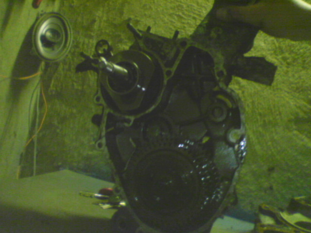

comunque oggi ho aperto l'affascinante e raro cuore della vespa a caduta di ingranaggi e che ingranaggi, sono eterni su una vespa visto la loro elevatissima resistenza.
foto semicarter lato frizione con organi meccanici ancora da smontare
 95,09 KB |
5213 Messaggi |
Inserito il - 28/09/2006 : 16:10:44
| Svelaci le misure con un calibro... |
4703 Messaggi |
Inserito il - 28/09/2006 : 18:31:01
non vorrei dire cazzate ma varia il cono che è esterno alla sede del cuscinetto di banco, quindi credo che il cuscinetto di banco lato volano sia uguale, ma cambia il punto di massima ampiezza del cono, proprio dove fa tenuta il paraolio....infatti il paraolio sui coni da 20 è leggermente più grosso...
