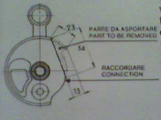

Inserito il - 21/09/2006 : 09:46:04
22/63 DE 24/72 DD
per anticipare l'albero fai così:
 7,2 KB l'imboccatura dei travasi sul carter deve corrispondere con la base del cilindro; metti un po' di vernice sulla base del cilindro, poggialo sul carter e fresa seguendo l'impronta lasciata. Il miglior utensile per compiere questa operazione è il dremel. |

Dopo aver lavorato i carter procedo con la lucidatura delle parti fresate, giusto? Lo faccio con la carta abrasiva? o esiste un procedimento più efficace o veloce? dalla parte dell'aspirazione dove è motato il collettore del carburatore non converrebbe mettere mano o procedo solo con la lucidatura? ultima cosa la 22 o 24 sotto un 100 non 75 sempre 3 marce? |

| Io di solito carteggio con la 1000, vengono lisci ma è un lavoraccio, forse con la 800 si risparmia tempo e si liscia uguale. Per la valvola di aspirazione, di solito si porta via un po' anche lì dentro e poi si carteggia. Con le 3 marce e il 102 forse è più indicata la 24/72 ma non è detto che non riesca a tirare anche la 22/63, giro la domanda a qualcuno + esperto. |
