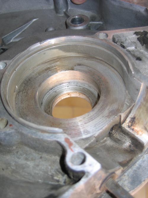

ecco la foto
 71,65 KB
il foro di cui non capisco il senso è sotto il danno leggero inceve lo si vede bene...cmq era già così prima di aprirlo...inoltre come fate per cambiare il cuscinetto di banco lato volano? non lo producono più con la gabbia d'acciaio solo in plastica...ed inoltre anche di una misura diversa...altrimenti un n204 normale che ha un passo leggermente diverso tra gabbia rulli e contorno |

Il foro è un mistero...
a logica dovrebbe lubrificare il cuscinetto, ma nella realtà non è così difatti il cuscinetto ha la gabbia chiusa e quel foro non lascia penetrare nulla, poi il cuscinetto si lubrifica da solo dal fianco in camera di ammissione del volano....
Il verso degli ingranaggi del cambio se hai la crocera da 50 è simmetrico, se così non è dovresti avere la crocera da 51, allora sì che devi rispettare il verso, fammi sapere....
Il sigillante è liquido, non è una pasta, si passa con un pennellino sulle guarnizioni, conviene a volte posarlo direttamente sul carter, offre elevate garanzie di tenuta dei carter, ricorda di pulire bene le basi di giunzione da eventuaLI RESIDUI aiutandoti con la lama di un taglierino.
L'anello in gomma dell'alberino comando frizione puoi non cambiarlo, difatti l'olio non arriva fin lassù se non in gocce e sul pacco interno della frizione, diversamente quelli del selettore cambio e sopratutto quello della leva di avviamento devi sostituirli che sono in bagno d'olio.
Per il nero nella camera d'albero, è causato di residui dell'olio di miscelazione, e da qualche ritorno di fiamma dalla camera di scoppio, capita sui 2t ad esempio quando senti uno scoppio alla marmitta a causa di un eccessivo anticipo, pilisci con abrasiva ed olio grana 800.
