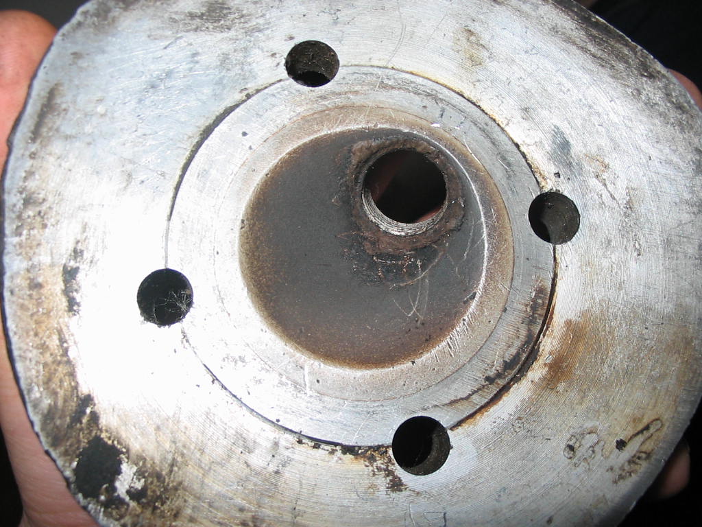

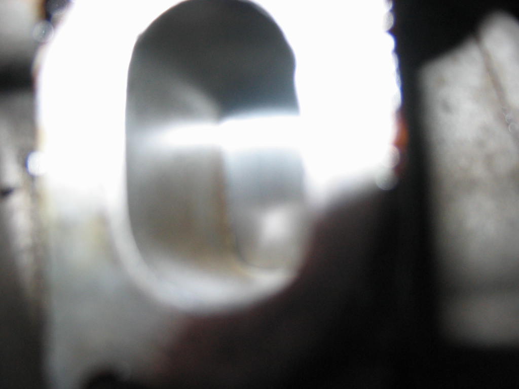

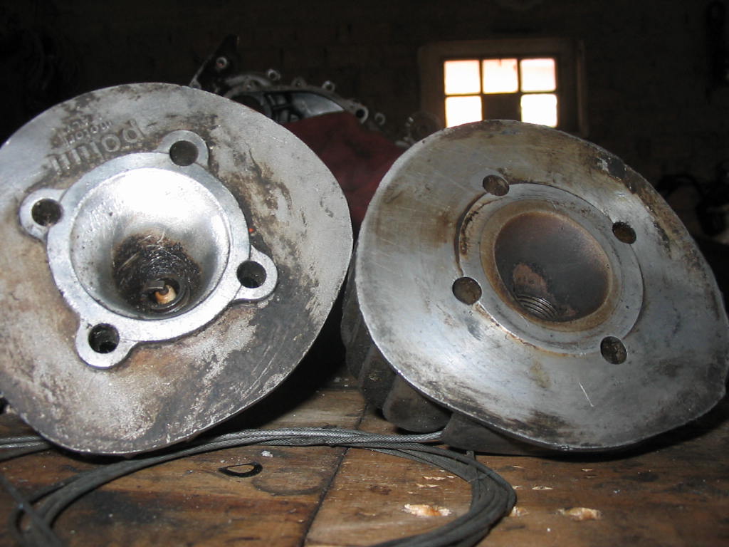

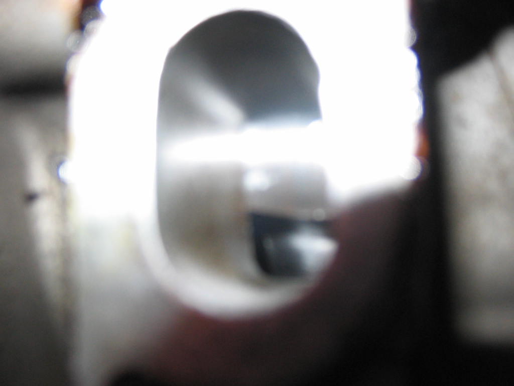

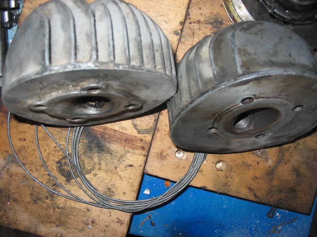

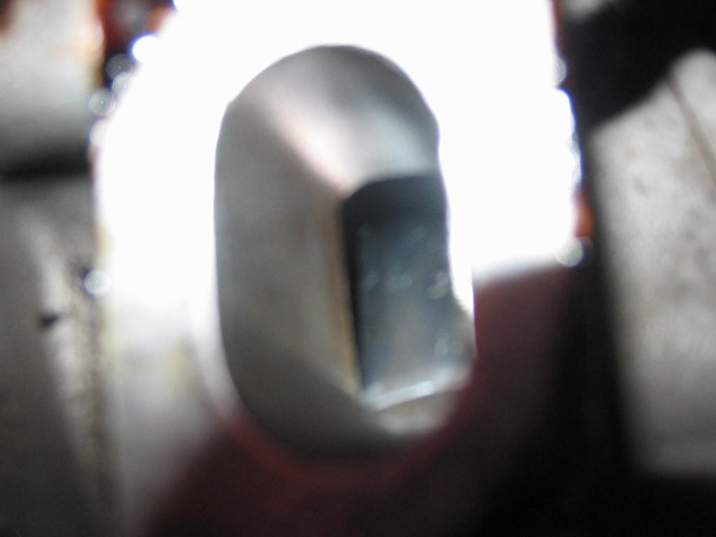

Ho qualche foto di due testate del 50 una normale e una pero a il rapporto di compressione abbassato a me a prima vista anche parecchio abbassato e volevo sapere se lo posso montare piu tardi ti dirò anche le misure dal piano della testa, ho messo qualche foto della valvola pero sono un po opache non so come ma sono opache non so come ddevo fare per farle venire visibili.

polini
4703 Messaggi
Inserito il - 01/09/2006 : 13:02:40  Mostra Profilo
da fuori non si può vedere.....

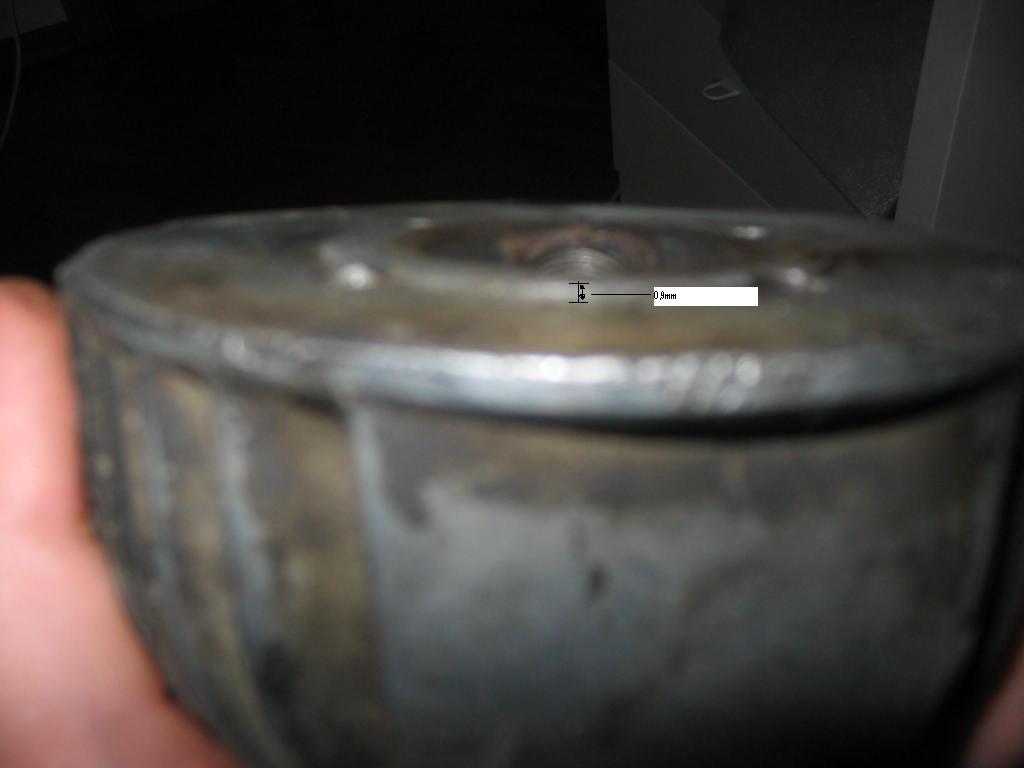

ok intatanto però volevo provare un rapporto di compressione piu spinto se vedi la testa con la scritta polini nelle foto sopra non e stata abbassata ne toccato niente e quella li misura 2o3mm adesso non ricordo precisamente invece la testa nella foto sotto non so la marca pero e stata abbassata di parecchio ho provato di misurarlo col calibro ma e quasi meno di 1mm penso sia 0,95 pero anche per sapere la tolleranza massima che si puo asportare per abbassare la testa ci sono dei calcoli da eseguire?perchè non vorrei bucare il pistone o robe del genere,poi lo squish non c'è neanche i sto tipo di camera di scoppio.ciao

cicciokapano
Vespa 50 R
Città: Eporedia
1577 Messaggi
Inserito il - 01/09/2006 : 21:59:45  Mostra Profilo
Se la valvola è rovinata non lo si vede dall'esterno, il minimo da farsi e smontare il cilindro e sentire con un dito se ci non graffi sulla superficie della stessa.
Il sistema migliore per verificare le condizioni della valvola di spirazione sarebbe quello di aprire i due semicarter e controllare a vista.

ok tra qualche giorno farò come dici invece riguardo la testa ieri ho provato a montarla e a far girare il motore a mano si sente battere il pistone forse e senz altro e per la mancanza di squish come devo fare per sapere quanto spazio c'è tra il pistone e la testa al pms devo fare qualche calcolo perchè ho sentito dire che bisognerebbe portare il pistone al pms montare la testa e fare una colata di cera liquida nel foro della candela per sapere lo spazio pero non so.
Ligera
Delta HF
285 Messaggi
Inserito il - 04/09/2006 : 13:42:56  Mostra Profilo
niente il pistone sbatte in testa lascio il tutto come e e mi compro un altra vespa però mipotreste spiegare lo stesso come si calcola lo spazio tra pistone e testa e il massimo di cui si puo abbassare una testa.ciao
