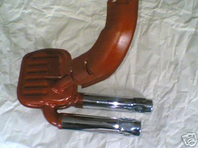

Cos'è sta cosa?

bah...non so che sia ma mi fa un po' schifo...cmq io fossi in te punterei la simonini a serpentone, che nn spinge in altissimo e nn costa neanche tanto (70 euri)...poi di solito sono le d&f quelle che si staccano..poi fai tu

E' una bella replica delle marmitte Abhart,
erano le marmitte che venivano montate sulle 50 e le 90 (nonSS ovviamente) negli anni 60 per personalizzare, le antenate delle moderne espansioni per capirci, avevano sempre degli scarichi aggiunti sul corpo dei padellini originali, idem per le marmitte delle large anni 60, ma non avevano rese buone, difatti un tempo si riteneva che avere uno sfiato maggiore conferisse al motore due e quattro tempi migliori prestazioni, se fai un giro su internet vedrai tanti modelli racing e prototipi da record della Piaggio di quegli anni che montano trombe aperte ovvero semplici tubi di scarico privi di silenziatore, facevano un baccano assurdo, la tendenza era riscontrabile anche su moto di grande cilindrata a 4 tempi, la marmitta era di solito un tubo aperto di colore nero che terminava a tromba.
Nulla a che vedere con le attuali espansioni che hanno ben altri studi e ricerche alle spalle, la prima vera espansione per la Vespa small fu la siluro della 90SS, segui poi la siluro della ET3, ad oggi quella marmitta ha quasi trentanni di progetto, ma rimane per stile e prestazioni al top della categoria, si ne esistono di più performanti, ma nessuna riesce a mescolare stile prestazioni ed affidabilità al contempo, la siluro è tutto questo è vespa 100% bella e potente, troppe cose tutte insieme per temere un confronto.
Le marmitte Abhart sono spesso di colore rosso-arancio con terminali cromati, a parte i problemi di omologazione e revisione rimangono oggetti pregiati che vanno sempre abbinati a motori modificati partendo dall'originale, tipo un 50 originale Piaggio rettificato con rapporto allungato montando i cerchi da 10" DELLA 90 al posto di quelli da 9" e carburo 16-10 allargato a 16-16 in officina, certo non avevano le prestazioni di un attuale Pinasco o Polini, ma già allora sottolineavano la voglia e la predisposizione delle prime 50N e L alla modifica che ne incrementasse le prestazioni...
Pagine epiche dei pionieri della modifica su small,
una volta mi capitò tra le mani un motore simile con marmitta a doppio cannello tipo abhart artigianale e non originale, era verniciata in azzurro ed aveva il 50 rettificato, pulito tutto e sturato tutto sfiorava i 65 e faceva un gran baccano però....
aveva un non sò che di piacevole, forse era che dopo cento motori di ogni cilindrata quel vecchio tre marce mi inspirava sensazioni nuove, si era così, per quanto vecchio aveva la genialità delle cose semplici e ben fatte di un tempo.
Pagine di storia.

bo..sarà il rosso sangue che non le dona, ma queste marmitte col doppio silenziatore non mi ispirano

troppo spesso chiamate "schifezzE" delle cose che hanno pregio e storia da vendere, poi preferite dei nuovi barattoli ad oggetti tipo la siluro della 90SS, mi dispiace ammetterlo ma se sono in minoranza non vuol dire che io abbia torto, le mie scelte sono basate esclusivamente sul confronto e sulla esperienza, spero che non abbiate mai modo di verificare di cosa sono capacui i miei motori di 75cc con siluro, per non dovervi ricredere su molte, forse troppe vostre convinzioni e miti.
Difatti un 75cc ben fatto è un motore capace di seminare i PX 125 originali di nuova generazione!
altro che 115 polini doppia e proma!!!!
Troppo spesso vi sento cercare velocità e prestazioni in una marmitta, una marmitta è fatta per sputare gas nausebondi, si sul due tempi conta un quasi 10% del valore di una modifica, ma il resto conta ben oltre...
Fate le vostre scelte ma fate innanzi tutto le scelte giuste, sopratutto se avete una special o una 50 3M faro tondo....
lo stile si sà non è acqua.
