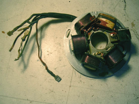

La differenza c' č eccome, il motore del P200E č l' evoluzione del Rally a livello meccanico ed anche elettrico (infatti gli ultimi Rally e tutti i P200E montano tutti la Ducati come accensione). Quindi se hai uno statore simile a quello di Coronka stā sicuro che č un Rally.
P.S. Dallo statore Ducati escono due guaine: una con i fili rosso, bianco e verde per la centralina ed un' altro con i fili delle luci che ti ho menzionato in precedenza. |

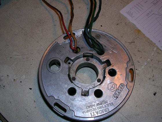

Allora di fili ne escono sono 5. Di cui tre (blu,verde,nero) racchiusi in una guaina mentre gli altri due fili(arancio e rosso)erano liberi.Vedi foto allegati. ciao Immagine:

E' uno statore Ducati a 12 volt. Il filo arancio dovrebbe essere il bianco, ma si sa, il tempo ed il calore del motore fa la sua. |
