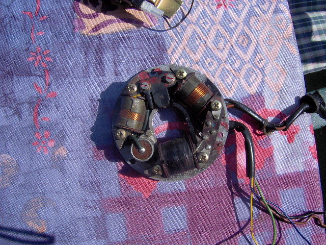

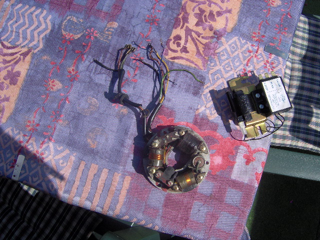

Inserito il - 30/07/2006 : 16:07:56
ho qualche dubbio sull ' accensione ....che tipo è..

ex-NRGista
Prov.: Ascoli Piceno
Città: Montegranaro
1481 Messaggi |
Inserito il - 30/07/2006 : 16:35:15
Di sicuro è la Fesmatronic, fai anche una foto ravvicinata della centralina. A questo punto ti coonsiglio di trovarti una Rally senza motore e mettercelo sotto
Scherzi a parte, la faccenda si fa complicata. Lo statore Femsatronic non è compatibile con il cablaggio del PX (almeno quello con le frecce), quindi dovresti, di conseguenza, cambiare tutta l' accensione (volano, statore e centralina) con una Ducati e purtroppo anche l' albero motore, in quanto il volano Ducati non è compatibile col cono dell' albero originale. |

4703 Messaggi |
Inserito il - 30/07/2006 : 17:40:28
Togli il regolatore del px e collega solo la parte luci a 6V le frecce niente..... però quella centralina mi sembra il tipo nuovo che fanno sempre per l'accensione rally, non vorrei sbagliarmi |

1481 Messaggi |
Inserito il - 31/07/2006 : 13:56:43
E' quello che penso anche io... Le prime Femsatronic erano una scatoletta di colore marroncino. |

Inserito il - 31/07/2006 : 18:42:57
| non so se la centralina è la sua , perche è piuttosto nuova rispetto allo statore forse è stete acquistata dopo, cmq tenendo questa accensione si potrebbe montare un centralina 6 volt ac-dc con il relativo relè x le frecce sempre a 6 v mi sembra che la ducati elettronica lo produca... sempre se esistono le lampadine che vanno bene...sull impianto da 12 , il tutto è un ipotesi... |

5213 Messaggi |
Inserito il - 01/08/2006 : 10:34:08
| Il piatto è l'origianle Rally, la centralina quella classica che si trova in sostituzione dell'originale, butta tutto e rimedia dal motore di una PXE qualsiasi, piatto, bobina e regoaltore , se hai il telaio di una 200 hai la treccia a 12 volt compatibile, dai retta è l'unica e la migliore delle soluzioni, per il motore Rally sulla P200 passi per questa volta, d'altronde è l'unica soluzione, di sicuro il suo motore originale lo ha preso qualche imbecille per metterlo sotto ad un 125, rovinando in un colpo solo minimo due vespe. |
