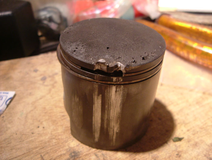

Ok, riecco le foto:
la prima foto è quella lato seeger "maledetto" il lato diciamo dalla parte del volano. sembra che il pezzo che si è staccato (un po' meno di una metà del seeger, del tipo di quelli con i due forellini...) abbia causato questo danno:
119,06 KB
Quest'altra invece è come è ridotto il pistone sul lato dello scarico.
Possibile che avendo inchiodato il pistone dal lato della foto precedente il lato dello scarico si sia ridotto in questo modo?
85,51 KB
che ne pensate?

Inserito il - 18/07/2006 : 20:10:13  Mostra Profilo
l'uomo dewl monte dice pistone nuovo...

Inserito il - 18/07/2006 : 20:28:20  Mostra Profilo
... e non solo!!!
Se il seeger è saltato via è normale che il pistone si sia tritato in questo modo.
C'è da sperare che i danni siano limitati al solo gruppo termico.
A questo punto ti consiglio di aprire completamente il motore in quanto alcuni frammenti del seeger, delle fasce elastiche o del pistone, potrebbero essere finiti nella parte bassa del motore e crearti altri problemi... se non sono già stati fatti (es. rottura della valvola sui carter, sfondamento di un carter stesso, rottura del cuscinetto di banco lato volano o del paraolio lato frizione, ecc).

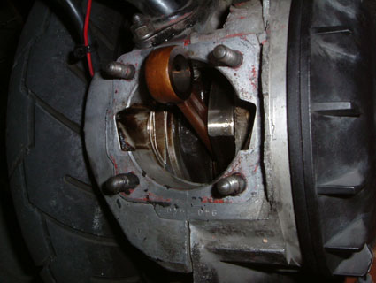

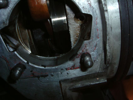

Mauro
Città: Rimini
16 Messaggi
Inserito il - 18/07/2006 : 20:54:19  Mostra Profilo
mi scoraggi...
io che verificato che non ci sono danni alla biella (bella solida nessun movimento anomalo verticalmente) mi ero illuso che bastasse sostituire il pistone e rettificare il cilindro...
le foto sono quel che sono scusami.
ma in questo momento non riesco a fare di meglio...
vedi qualcosa di anomalo?
49,65 KB
55,03 KB
49,92 KB

Inserito il - 18/07/2006 : 21:09:23  Mostra Profilo
eh purtroppo capita, io aprirei come dice cicciokapano i carter per verificare che non si siano insinuati pezzi di pistone o seeger tra l'albero o nei cuscinetti.
Così se apri puoi approfittare magari per mettere una campana un po' più lunga magari una 21DD o una 24DD per avere un po' più di allungo e quindi velocità massima rimontando un 75 F1.
Beh comunque oltre al seeger è scappata via anche un po' di fascia.....
Direi che è una buona grippata...

Inserito il - 18/07/2006 : 22:04:14  Mostra Profilo
Le mie considerazioni e conclusioni non sono state fatte scoraggiarti ma per evitarti delusioni in futuro ed esborsi evitabilissimi.
Tuttavia guardando le foto della camera di manovella sembrerebbe, dico "sembrerebbe", che la parte bassa non sia stata assolutamente interessata dalla rottura in quanto non si vedono particolari segni sull'albero motore, però non è escluso che un frammento di qualcosa potrebbe essere finito li dentro.
Onde evitare quindi di montare un nuovo g.t. e gripparlo dopo 10 minuti che è in moto a causa di un piccolo frammento di una fascia elastica o del seeger, o peggio ancora rovinare la valvola di aspirazione, io smonterei completamente quel motore e lo pulirei per bene e, visto che è aperto, ne approfitterei per sostituire quantomeno i cuscinetti di banco e i paraoli principali... almeno così sarei sicuro di non dover riaprire quel motore per un po di tempo.

Verifica che la valvola non si sia distrutta, è quella parte in corrispondenza del collettore carburatore all'interno del carter, l'albero sembra sano ma la foto è molto buia, il grippaggio non è termico ma meccanico, dici che è il geeger che io chiamo "G" fermaspinotto la causa, ma quasi sembra causato dalla rottura di una fascia, bel casino comunque.

mah... io sono andato a sensazione. la rottura della fascia l'ho imputata al grippaggio dato dal "G" rovinato. anche perchè se vedi la prima foto, indica una grippata proprio in corrispondenza del fermaspinotto danneggiato. al che ho immaginato che il pistone si sia inclinato qualche decimo di millimetro in corrispondenza dello scarico e si è creato l'altro casino con la rottura della fascia(seconda foto); ma ovviamente solo il diavolo sa se le cose sono andate così o al contrario: grippaggio per fascia rotta e conseguente rottura del seeger...

Ti dico io come sono andate le cose:
Il seeger non era installato bene, quindi con le vibrazioni e saltato fuori e si e frapposto tra un travaso e il pistone causando la prima grippatura laterale e solo successivamente la rottura delle fasce elastiche e del pistone.
Ripeto, dopo un problema del genere, la prima cosa che farei è aprire quel motore per sincerarmi dell'assenza di eventuali ulteriori danni o di frammenti metallici nella camera di manovella.
