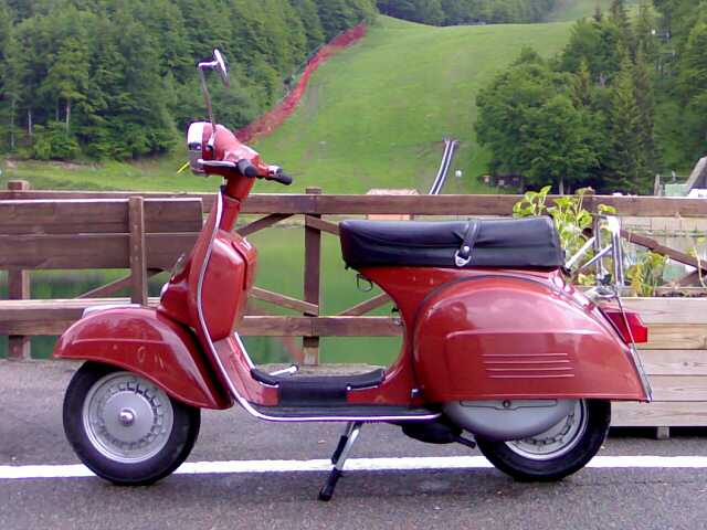

Ah, dimenticavo,
41,94 KB eccola qui in 1 gitarella della 7mana scorsa al Passo del Cerreto (RE). Riciao

Caspita che bella .....con lo sfondo Montanaro.
gigio ha scritto:
Ah, dimenticavo,

Bella sì, a parte il portapacchi... a me piacciono quelli anteriori!

Ho capito pero' il portapacchi e' un accessorio utile .
del fattore estetico poco importa.

Beh! Il portapacchi anteriore forse e' meglio pero' ho sempre un po' paura della stabilita' della vespa ....
