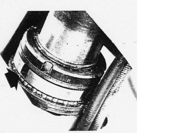

ma come faccio a toglierla? la ghiera che sta sul cuscinetto come si toglie?grazie

Inserito il - 29/01/2008 : 16:31:15
| pinza a scatto! |

Inserito il - 29/01/2008 : 18:33:26
ma ne sono 2 o ne è una sola di ghiera.devo svitare quella di sotto?
cioè metto il taglio del cacciacite nello stesso posto della foto in alto e po martello piano piano. in che senso gira? orario o anti orario?
grazie mille |

Inserito il - 29/01/2008 : 18:47:53
| Sono 2, prima sviti quella più in alto, poi l'altra... |

Inserito il - 29/01/2008 : 18:49:16
in che senso gira?

Inserito il - 29/01/2008 : 18:50:34
Per svitare antiorario, come tutte le viti. Fammi sapere. |

Inserito il - 29/01/2008 : 19:47:56
| Io proverei direttamente con la pinza a scatto ben stretta,il fatto di martellare non mi ha dato risultati quando ci provai.Cmq si svita nel senso più comune,cioè antiorario.Quando usi la pinza a scatto non ha importanza quante ghiere prendi,generalemente la acchiappo sempre tutt'e due insieme.. |

Inserito il - 29/01/2008 : 21:10:10
infatti,a martellate niente.mi manca sola la forcina e poi si sabbia ma la pinza a scatto non la tengo,
dove posso trovarla,chi la vende? |
