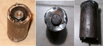

Io per tirar giù la forcella ho usato mazza e scalpello. La ghiera è venuta via ma si è un po' rovinata. Ho già acquistato quella nuova e per montarla mi sono autocostruito la chiave: servono un perno di acciaio da 17 con tre dadi, una rondella, un tubo di acciaio (adesso non ricordo esattamente il diametro ma se interessa prendo le misure), un flessibile e una saldatrice. Il risultato è questo:
17,74 KB
Spero che funzioni bene!
PS. Attenzione al perno deve essere di acciaio resistente (per intenderci quelli con scritto sulla testa 8.8): quelli meno resistenti che normalmente ti danno in ferramenta con una coppia di 5 Kg/m applicata con chiave dinamometrica si squagliano come burro.
