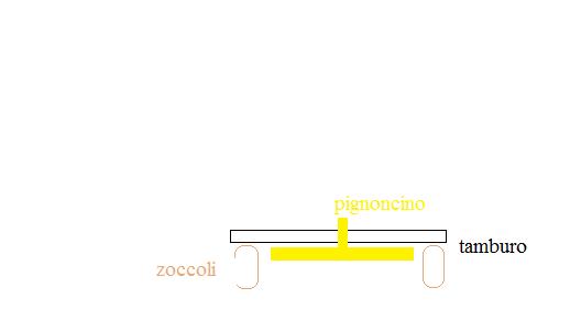

...allora ascolta...io ci metterei per terra , da una parte e dall'altra due zoccoli di legno che sostengano il tamburo..lasci lo spazio in mezzo in modo che l'alberino non sia sostenuto, in modo che tu battendo sull'alberino con il martello possa cadere!
Capito?
..usa un pò di ingegno..quando inizia a schiodarsi da li, viene come niente!

Inserito il - 30/01/2008 : 18:11:21  Mostra Profilo Invia a dnyele un Messaggio Privato
tiè! ti ho fatto uno schemetto...fatto da schifo ma spero che capisci quello che volevo dire!
6,83 KB
..batti batti sul pignoncino...

Inserito il - 30/01/2008 : 18:17:02  Mostra Profilo  Visita l'Homepage di agostino83 Invia a agostino83 un Messaggio Privato
mo sei stato chiaro
