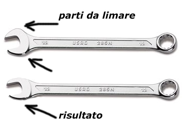

io uso una chiave del genere!
5,58 KB
dopo aver smontato ruota marmitta e griglia volano e fatto scendere il blocco togliendo il perno del ammortizz.
le tubo nn vanno bene... perchè non c'è lo spazio necessario per farcela stare... almeno per quelle che ho provato io;
le tubo vanno bene invece per la testa...
piuttosto bruno.... mi interessa la tua chiave molata... se puoi metti una foto!

bruno ci ho pensato io per la chiave OK??'

pinotto88 sei stato chiarissimo infatti io c'e lo una fatta come dici tù
però non lo consigliata perchè flette molto quando stringi e si può spezzare
in sostanza si deve saper usare,,, io le uso tutte e due senza problemi,,lo sento quando mi devo fermare
