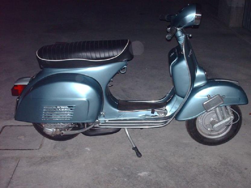

ragazzi, forse me la compro...però siccome è da reimmatricolare ho bisogno di sapere che colore aveva originalmente, 200 rally '74, quali fra questi?

DEl 74 è rosso CORSA o KATMANDU', un seconda serie con scritte lineari....potrebbe però essere anche CHIARO LUNA o altri colori, (difatti quei colori son tutti del 73-75) và quindi verificato il colore cercando di scoprire quale avesse in origine sotto alle cento mani di vernice che di certo gli han dato negli anni!

Inserito il - 28/01/2008 : 12:32:33  Mostra Profilo Invia a luca chisesi un Messaggio Privato
64,08 KB
Inserito il - 28/01/2008 : 13:02:19  Mostra Profilo  Visita l'Homepage di poeta  Clicca per vedere l'indirizzo MSN di poeta Invia a poeta un Messaggio Privato
Calmo...non volevo urtare la tua sensibilità...
e ti ho comunque dato delle indicazioni...ora che vedo una foto posso inoltre specificare meglio...
NON e' un "prima serie", difatti ha la scritta di nuova foggia ed è del 74, i prima serie hanno scritta corsiva e particolare scritta posteriore più corta, sono fino al 1973, quindi molto più che probabilmente quella in foto è un "seconda serie", per il colore dovrebbe essere o CORSA o CHIARO LUNA nel 74 erano praticamente tutti di quel colore, ma qualche esemplare in ROSSO KATMANDU' (un rosso mattone) di tanto in tanto salta fuori! Ora puoi scegliere a mio dire tra il CHIARO LUNA e il CORSA, ma se vuoi rispettare l'originalità, devi capire di che colore era sotto in origine indagando il telaio, vedrai era uno dei tre...

mi ha chiesto 4.500 euro ed è radiata ma con documenti.
che dite?

...mi sembrano tantini, dato che se la vuoi iscrivere ai registri è da rifare..e soprattutto dato che non ha i documenti in regola!..però se il lavoro "sotto" è già stato fatto bene (?) forse non è così oneroso riverniciarla previa grattatina..(...certo i più talebani ti diranno che è da sabbiare....)..

Inserito il - 29/01/2008 : 14:22:33  Mostra Profilo  Visita l'Homepage di poeta  Clicca per vedere l'indirizzo MSN di poeta Invia a poeta un Messaggio Privato
VALE 2000, và rifatta comunque, digli che 4500 glieli dai se te la sabbia, te la vernicia NITRO in codice originale, te la immatricola, te la iscrive FMI e se gli cambia crocera e cuscinetti di albero, ruote e ammortrizzatori, Ah! Pure la sella ovviamente ci vuoi la sua!
Digli che "se ti fà tutto questo" e pure molto bene gli darai anche 5000 euro!
Questo valgono le RALLY... che valgono!
NON QUEL CESSO COLORE AZZURRO GAY!
Quella è una RALLY in verità solo di nome!
Vale al massimo 2000.

quoto, 4500 è il przzo di una rally restaurata bene e in regola...
