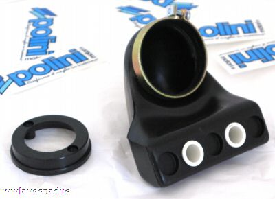

un'altra domanda ora il filtro aria e' originale ma ho l'air box polini e vorrei montarlo...
mi fate sapere il getto max con e senza l'air top box polini???
grazie a tutti in anticipo....

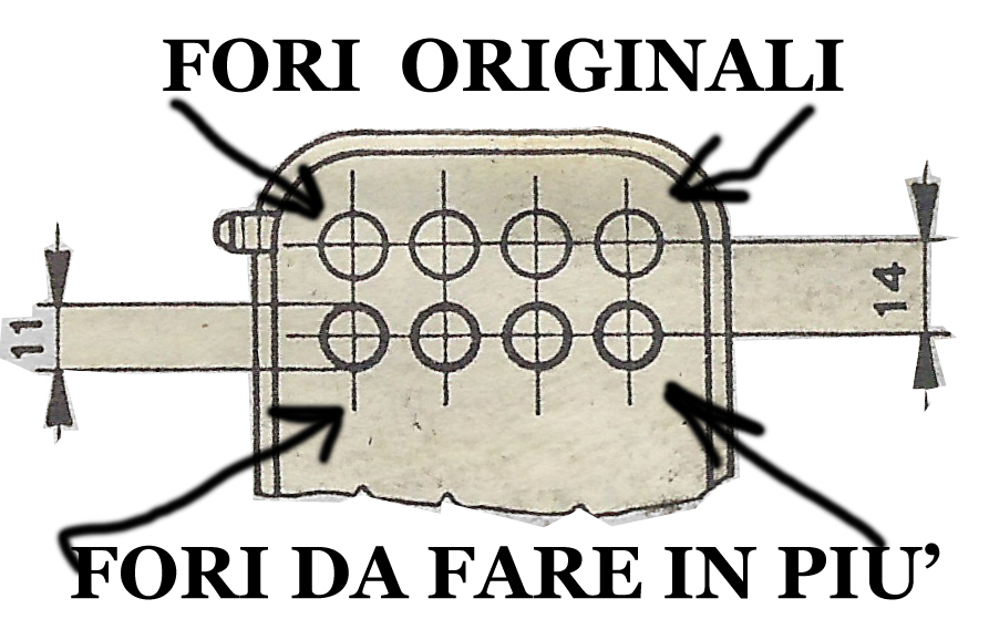

puoi fare pure cosi:
SHBC 20/20 get.max 90 min.40 valv.gas 03
scatola filtro originale modificata,,, oppure box polini....
comunque va bene anche quello che a detto Carlo75,,,

scusami enzo, ma cosa intendi per valvola gas 3? ti riferisci alla vite a farfalla laterale aperta di 3 giri anziche dei soliti 2,5 vero?
poi il mio airbox polini, ho notato che di buchi aperti ne ha soltanto 2, mentre disegnati ma chiusi ce ne sono altri tre.....

bhe proprio uguali non penso...visto ke l'airbox a differenza dell'originale ha di suo piu volume d'aria ke circola all'interno...e poi se fossero uguali non lo venderebbero come "filtro" piu' performante ...o mi sbaglio?
nessun'altro ha qualkosa da dirmi?
devo farci piu' fori ho lascio i suoi due come da originale?
e per il getto max cosa dovrei provare?
purtroppo sono a rodaggio e non posso provare sull' acceleratore per verificare la candela...
cosa mi dite??

raga un altro consiglio, considerando ke l'airbox ke ho comprato e' per un carburatore da 19..ed ha 2 soli fori aperti..mentre quello per il 24 li ha aperti tutti e 5, ke ne dite io ke ho il 20 ndi carburatore posso aprirgli un altro foro???
