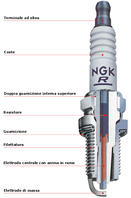

la candela,è ancora buona??
hai provato a sostituirla??
Spesso,soprattutto nelle ultime partite di candele NGK,si verifica il classico difetto da candela interrotta!!!
Praticamente,si ha un'interrruzione al mastice vetroso elettroconduttivo detto anche Resistore!!
provocando così malfunzionamenti o addirittura lo spegnimento e l'impossibilità di riavviare il motore....

la candela che monto è nuova appena conprata è una NGK B8HS...non ho pensato di fare una sostituzione anche xchè ho provato semplicemente a vedere se faceva scintilla..e devo dire che mi sembra faccia una bella scintilla..

Inserito il - 22/01/2008 : 19:49:03  Mostra Profilo Invia a BRUNOET3 un Messaggio Privato
le candele spesso fanno comunque ala scintilla...
ma purtroppo scaricano male...
