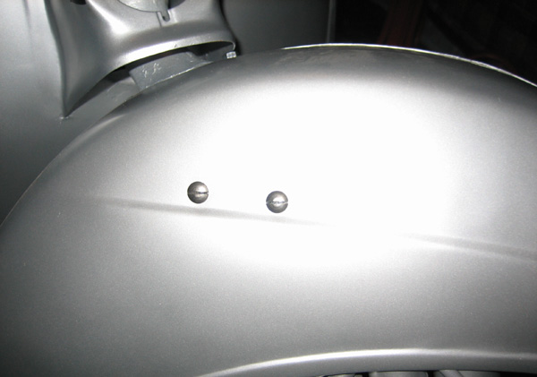

ciao paolo, purtroppo le dimensioni delle viti non le ho perchè ho già montato il parafango; però se ti serve ti ho fatto una foto di come sono fatte. io però non ho messo rindella trasparente tra vite e parafango (come puoi notare in foto, ma solo tra parafango e forcella.
ciao nikkio
PS: la vespa è un SV, ma il parafango è uguale

Inserito il - 21/03/2008 : 20:32:19  Mostra Profilo  Visita l'Homepage di poeta  Clicca per vedere l'indirizzo MSN di poeta Invia a poeta un Messaggio Privato
QUOTO, Nikkio.

Grazie Nikkio...perfetta questa foto. Mi sa che quelle che erano montate nella mia non erano più le sue...le avranno cambiate nel tempo. Però ora cerco quelle... grazias...
