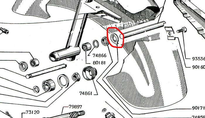

nikkio
Cittā: genova
343 Messaggi
Inserito il - 07/05/2008 : 08:53:43  Mostra Profilo  Visita l'Homepage di nikkio Invia a nikkio un Messaggio Privato
paolo!!! trovato!!!
mi dispiace poeta, ma questa volta ha ragione tito...
ieri ho consultato un po' gli esplosi che ho del TS e guarda che cosa trovo?
eccola lė la rondella; va nella forcella anteriore!
ciao nikkio
