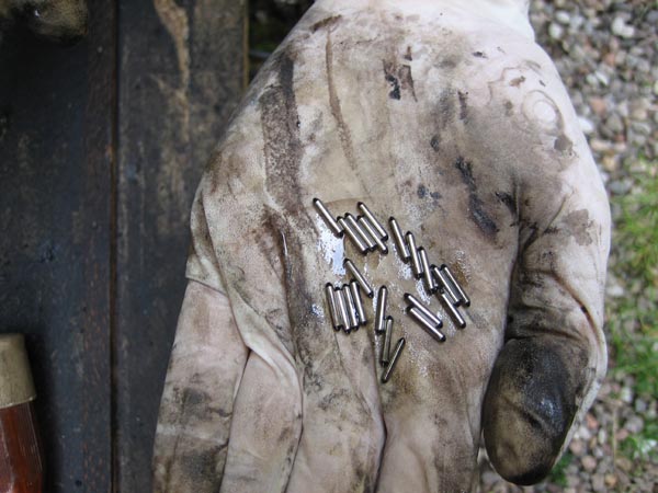

21 hai detto ...del 76 il tuo motore...son giusti!
Sopra mi son confuso con i motori di VNB...roba precedente, cavolo non posso ricordare tutto a memoria!
Confermo, son 21 sulla Ts!

nikkio
Città: genova
343 Messaggi
Inserito il - 10/01/2008 : 13:48:33  Mostra Profilo  Visita l'Homepage di nikkio Invia a nikkio un Messaggio Privato
ti confermo con prova fotografica che i rulli sono 21
70,94 KB
