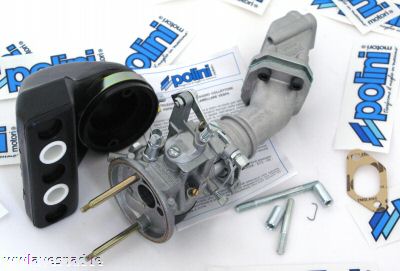

ciao ragazzi sono nuovo di questo forum e volevo un piccolo aiuto...
Ho comprato una vepa pk50xl e sinceramente non mi soddisfa tirandola al massimo arriva solo a 60kmh, secondo il meccanico monta un motore 75cc quindi volevo sapere se montando un IMPIANTO ALIMENTAZIONE POLINI 19(quello nel link) quanto ci andavo a guadagnare in velocita e ripresa.
http://cgi.ebay.it/ws/eBayISAPI.dll?ViewItem&rd=1&item=250176697151&ssPageName=STRK:MEWA:IT&ih=015
grazie a tutti

questo nella foto è un 19shbc con lamellare!
il 19 sarebbe ottimo come pezzo abbinato a un 75, però ti consiglio di cercarlo usato senza collettore lamellare

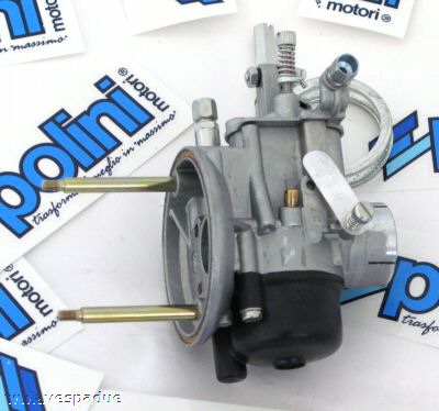

quindi voi mi consigliate di montare sl il carburatore 19.19 per avere quei 10 kmh in più e qualche partenza più bruciante...
secondo voi quale mi converrebbe comprare tra i due
29,06 KB
questo costa 85€ ed è della polini
22,17 KB
questo costa 72€ ed è dell'orto

Polini o dell'Orto...non cambia nulla...poichè quelli marchiati polini sono fatti dalla dell'Orto...cmq devi guardare la sigla del carburatore...ad esempio quello dell'orto SHBC va bene per la PK XL...ce l'ho anch'io!
Cmq segui i consigli di Carlo75...puoi cambiare carburatore, ma è sprecato con i rapporti corti del PK XL!!
E' cmq fattibile, niente da dire...ma però ti ritroverai che a manetta il motore va fuori giri per i rapporti troppo corti!
Ti conviene rimboccarti le maniche e informarti per cambiare i rapporti...
Le modifiche principali da fare sono: Cilindro(ce l'hai già), carburatore, rapporti e marmitta(se vuoi).....il resto è tutto secondario per me...
