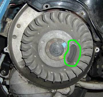

guarda il volano è questo dove si può vedere bene il gommino:
29,32 KB

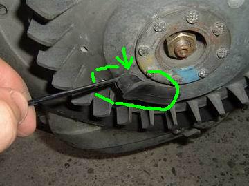

e qui si vede come si toglie il gommino per accedere alle puntine , con un semplice cacciavite viene via. questo sempre se tu lo hai...quindi il problema è la regolazione delle puntine. se nn lo hai basta comprarne uno in un centro piaggio lo metti e sei ok
19,43 KB
controlla e facci sapere

allora...la vedi la foto?
quel coso nero a forma di fagiolo è il nostro gommino famoso...se ne sei sprovvisto vedi di procurartelo subito perchè se quello non c'è ti può entrare l'acqua nelle puntine.
se la tua ventola-volano è tipo questa con il seeger(quella spece di molletta circolare che vedi intorno al dado centrale..)
allora per estrarlo non c'è problema...basta che sviti ilo dado e "si autoestrae",altrimenti se è l'altro tipo serve per forza l'estrattore.
come detto dal nostro admin vespaforever potrebbe essere l'inefficenza del gommino che ripara il cavo della candela quando esce dalla bobina esterna A.T.,oppure l'altro che copre(sempre sulla bobina) il faston del filo rosso che arriva dalla scatola contatti...in questo caso puoi come gia detto coprirti momentaneamente con del nastro adesivo o del silicone e poi di corsa a prendere 2 gommini nuovi!

allora ho guardato il buco a forma di fagiolo è senza tappo
dentro si intravede una specie di bobina di rame con dei fili elettrici
devo comprare il tappo quindi?

il tappo non c'è adesso lo vado subito a comprare
ma il volano non è esattemente uguale
comunque è molto simile
butto pure il silicone sulla bobina

si si compra subito il gommino e mettilo e nn mettere il silicone sulla bobina!
e vedrai che va bene
