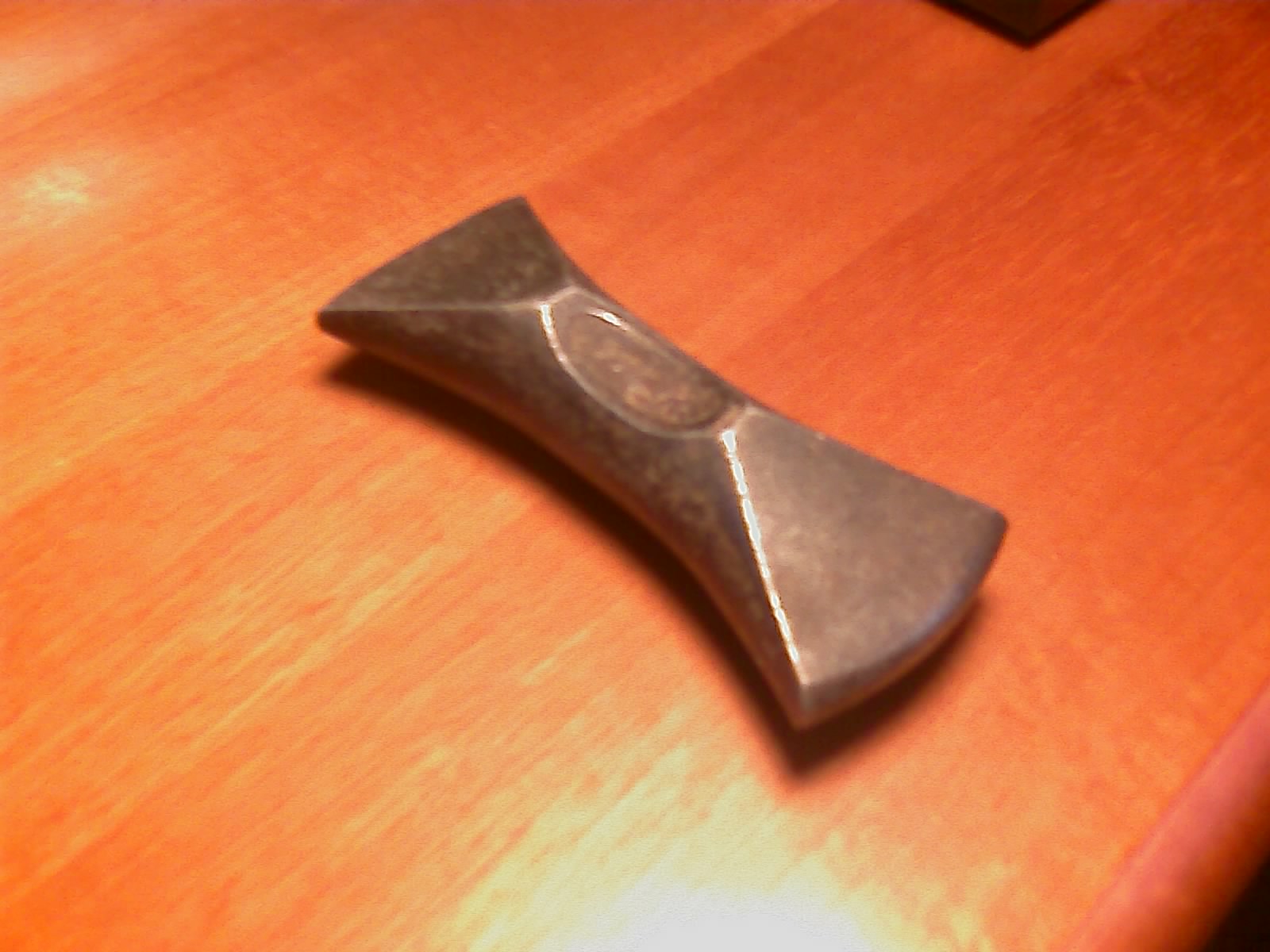

Inserito il - 05/01/2008 : 01:21:46  Mostra Profilo Invia a saberich un Messaggio Privato
Ah...ok allora stò procedendo nella maniera giusta....non è poi così semplice ma con l'attrezzino che mi ha dato il mio meccanico (82enne che lavura sulla Vespa dal lontano 48) ho delle gran soddisfazioni!!!
GRAZIE
Attrezzino ????
Quale attrezzino ?????
FOTO obbligatorie !!!!!!!!!

E' praticamente una sagoma che permette di ribattere lo scudo....
Piace???

Inserito il - 11/01/2008 : 14:18:37  Mostra Profilo Invia a Vespamaniasss un Messaggio Privato
Bello..kissa se lo si trova ankora in kommercio..
