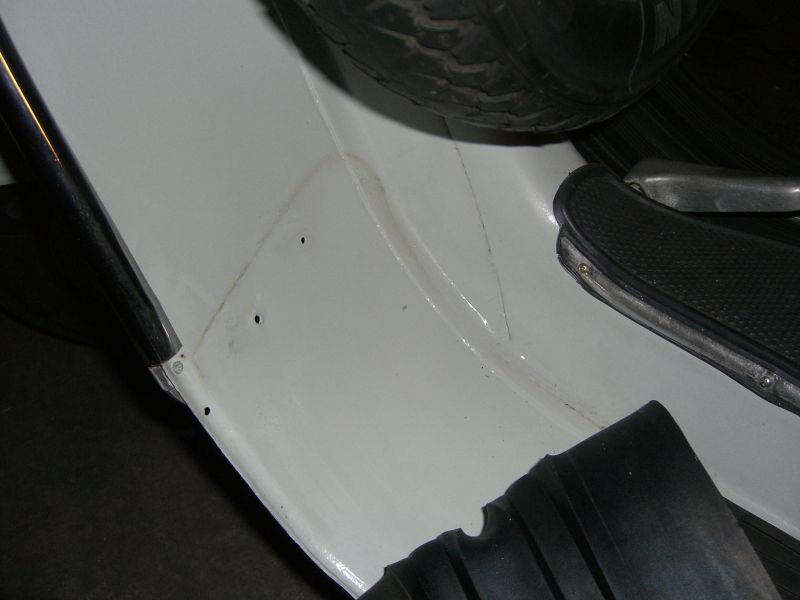

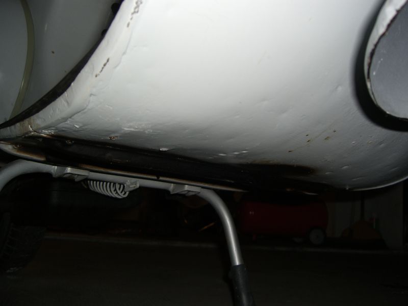

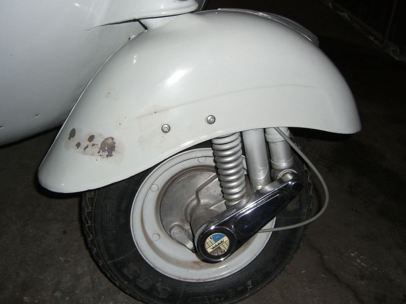

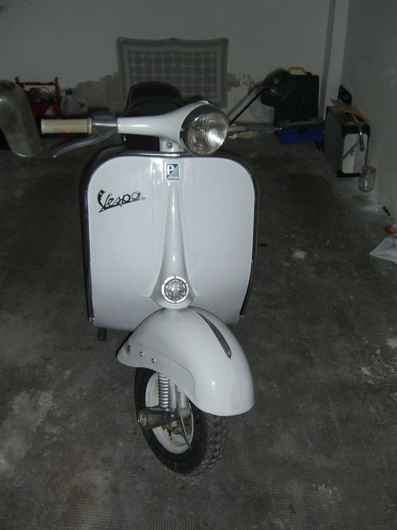

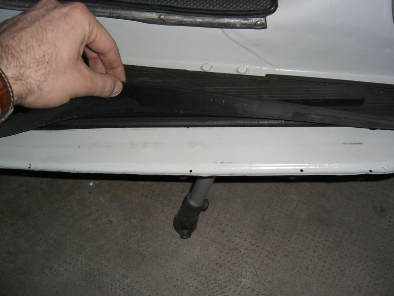

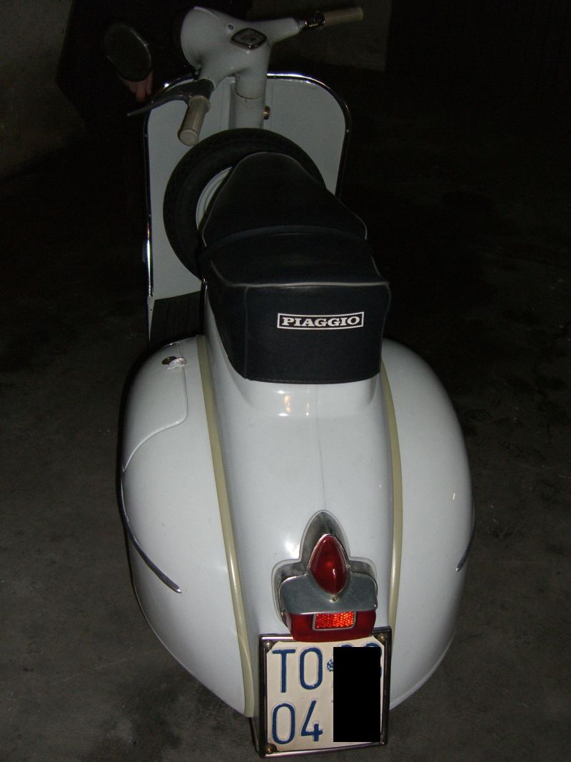

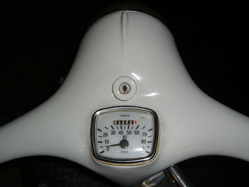

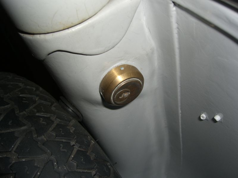

Come promesso ecco qui le foto della piccola!!
Purtroppo ho notato diverse cose che non vanno.....chiedo quindi a voi una migliore valutazione.

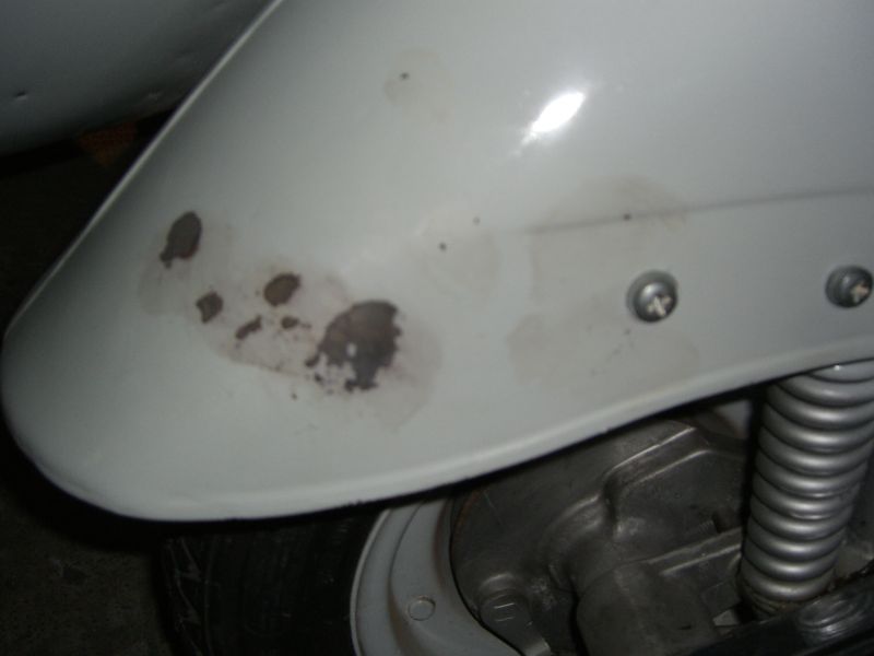

Vorrei capire se posso ritoccare il parafango che come vedete è segnato.
Secondo voi quello è il colore originale? So bene che il flash ed il buio non aiutano a valutare....
In ogni caso ad una attenta valutazione mi pare proprio che la verniciatura lasci a desiderare....vero?

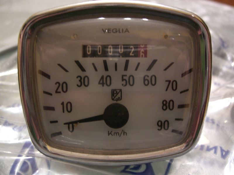

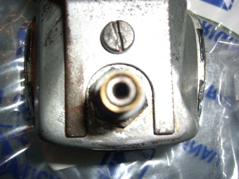

Secondo voi il contakm è il suo? Perchè ho ordinato il suo cavo e non entra....la sezione quadrata del cavo non entra nel contakm e nemmeno nell'ingranaggio.....è più grande.
Allego foto della busta con il codice ricambio.

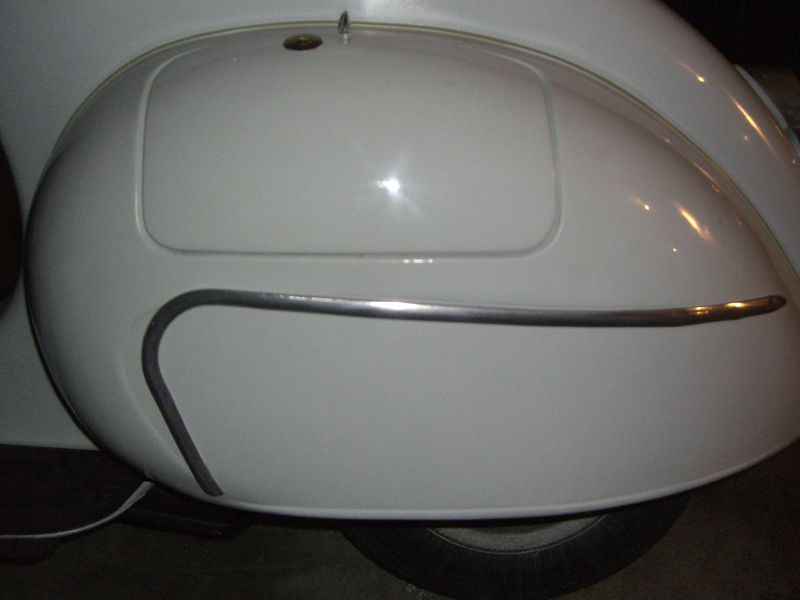

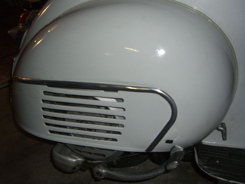

Inoltre ho scoperto che sulla pancia sinistra il fregio non segue la sagoma della carrozzeria!! Cosa c'è che non va?
Le viti reggi parafango sono a croce come mi avete già segnalato ed il coprimozzo non è il suo giusto? Dovrebbero essere senza logo vero?

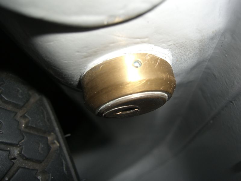

Il blocca sterzo non funziona in negozio ne ho trovato uno ma non di quel colore....come si smonta tutto il bloccasterzo?
Inoltre la pedana è forata ma c'è solo il tappetino.
Al momento non vorrei mettere tutti i profili pedana. Mi consigliate dei listelli per bloccare il tappetino?

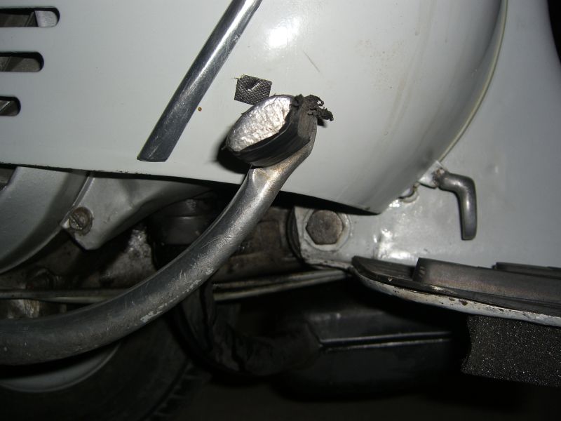

Ultima cosa...credo....come vedete la leva avviamento deve aver preso un colpo e tocca la pancia destra...anche li....cambiando la leva con una nuova in alluminio....si può ritoccare la carrozzeria?
La vespa è stata pagata 1800, ha targa e documenti in regola, cosa ne pensate in linea generale?
Grazie!! Marco

a proposito del cavo contakm su maurop4scoli.it ho visto che ce n'è uno a quadratino sottile e uno a quadratino più grande. dite che debba prendere quello a quadratino più sottile? ed è vero che si rompe molto facilmente?
grazie marco

E' una bella Vespa,
se vuoi come hai chiesto un parere....
certo non mancano le imperfezioni nella verniciatura,
la scritta sullo scudo mi sembra di quelle grandi, serie "farobasso",
la serratura in mezzo al manubrio( sopra il contakm) non esisteva,
la serratura blocca sterzo era si in ottone., ma manca la nichelatura
e poi puoi vedere da te il fondo,
ma sono piccole cose, con calma la puoi migliorare e finire
In quel modello il filo del contachilometri era di sezione grande, se i pezzi sono originali ci può andare solo quello, quindi non sbagli

Grazie Vespaforever! Allora mi sa che contakm e ingranaggio alla ruoto non sono i suoi perchè il quadratino di sezione grande non passa...

NO no!E Piccolo il cavo del contakm!Sicuro al 100%...sto seguendo il restauro di una vnb di un mio amico!
E'stata di sicuro riverniciata,la scitta vespa è attaccata con i rivetti,e non va bene.Bevono essere ribattini!
La leva di avviamento forse è stata solo montata un "dentino" troppo in alto.Sembra la sua cmq.
Non c'era nessuna serratura per l'avviamento,c'è solo un pulsante di massa sul deviolici,e quello che monti sembra originale.
NOn ci doveva essere la serratura sulla pancia posta oggetti.Il coperchio del braccio oscillante della forcella non è il suo.
MAnca delle liste pedana,è evidente,ma al centro non c'è nessun tappetino,solo altri due listelli più corti.
per il resto non saprei...

Grazie Claudio, sapere che il cavo giusto è quello con quadrato piccolo mi da sollievo!!

Inserito il - 08/01/2008 : 10:46:45  Mostra Profilo  Visita l'Homepage di poeta  Clicca per vedere l'indirizzo MSN di poeta Invia a poeta un Messaggio Privato
Cavo modello fino a quadrato piccolo.
Le liste pedana vanno rimesse, a giudicare dalle fotografie non hai i fori sulla pedana manomessi e allargati questo è un bene, puoi rimontarci una serie liste pedana da te, le liste prendile da p4scoli e da chi altri se no!
Lo consiglio per evitare brutte sorprese, quali ed esempio le liste più esterne dx e sx della pedana troppo corte che non montano.
Devi inoltre verificare che l'ingranaggio del rinvio contachilometri nel mozzo anteriore sia sano, sfilalo tolto il fermo del cavo rinvio con una pinzetta mentre fai ruotare la ruota piano, esce, verifica che sia anche lui a corda piccola! Difatti la corda è quadrangolare sia sopra che sotto!
Non è vero che è più fragile, se in ordine è affidabile!
Però sulla mia GL, avendo dovuto restaurare lo strumento, ho avuto cura di sostituire sia l'attacco sopra che il rinvio sotto in plastica millerighe elicoidale, adattandoci il cavo a sezione grande, non sò bene perchè abbia fatto un simile casino, ma l'ho fatto, questo in verità metterà al riparo i "posteri" da brutte sorprese, e chiunque smontando il cavo contachilometri in futuro (tra molti, molti anni) avrà semplificata l'operazione, essendo il cavo di grande sezione più facile da reperire in commercio! Difatti il solo cavo (e non la guaina) è praticamente universale e identico a quello delle Px e delle special e lo si trova ovunque! Così non è invece per quello a sezione fina, ma il tuo strumento è nuovo e monta quello, la scelta è obbligata quindi! ripeto, controlla l'ingranaggio nel mozzo che sia in ordine, giri, ed abbia attacco piccolo, come di certo avrà.
Per le modanature in silver dei cofani...qualche macello lo han fatto! Ed era ovvio...vanno sempre risagomate a mano, che non accostano mai per bene, e riposizionate per bene, ora puoi fare poco, infatti di certo i fori per i fermi, (al 99%) li hanno modificati.
Il BORDOSCUDO, ci và in alluminio, và messo prima delle liste pedana, e per metterlo devi scollegare tutto il manubrio e toglierlo! sarebbe quasi un buon pretesto per verificare tutta la cavetteria comando marce , gas, frizione e freno ant, una bella ingrassata e se qualche guaina non ti convince sfilala e sostituiscila! Lo sò...che non immaginavi un simile lavoro! C'è molto da fare vedi tu...ma andrebeb fatto...
Per la VERNICE, due bombolette se hai il codice in un colorificio, o un barattolino da 500 gr (1/2 Kg), se non hai il codice fattela rifare a campione, serve per i ritocchi sempre.
Monta prima il BORDO, poi le LISTE, ingrassa e lubrifica, sistemala insomma, al solito una "bella Vespa" a poco non esiste, il prezzo è GIUSTO, ma non potevi pretendere MIRACOLI.
Bella di suo...non ha pretese eccessive, piace comunque...ha un fanalino posteriore poi che...da solo vale oltre i 100!!!! Certo..qualche difetto e una verniciatura più che approssimativa, ma dopo un bel RESTILING e TRUCCO, vedrai saprà farsi ammirare!
