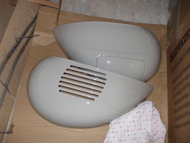

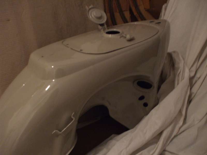

dopo che è stata completamente smontata, sabbiata e riverniciata in carrozzeria con stesso colore originale
(compresi i cerchi, smontati sabbiati e ridipinti)
33,7 KB
45,61 KB
(la differenza di colore è dovuta al fatto che la seconda foto è fatta con flash)

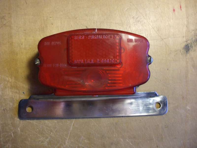

fanale posteriore:
48,96 KB
la plastica è segnata, rotta ma non mancate
non vorrei sostituirla ma non vorrei che poi in fase di collaudo possano dirmi qualcosa
il fatto è che non riesco a capire che modello di fanale sia, dalle foto trovate in internet non corrisponde con quello che ho io
mi viene il dubbio che sia stato sostituito a suo tempo con uno diverso dall'originale

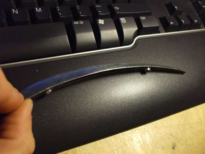

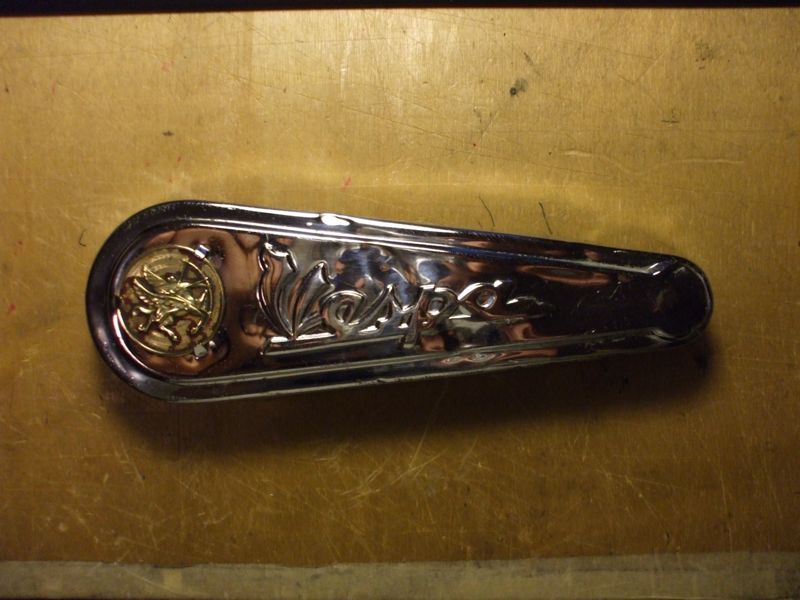

il profilino cromato che va messo sul parafango
55,15 KB
sul parafango anteriore c sono 2 fori, dove inserire le "gambette" del progilo a goccia
il problema che quando è stato tolto per sabbiare, le 2 gambette sono state rotte
come posso fissarlo? colle particolari?

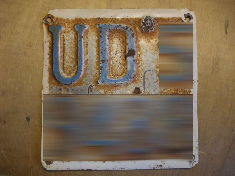

3. la targa
41,61 KB
ho letto sul forum come restaurarla
e avevo pensato di fare la stessa cosa sul come farlo
vi chiedo solo, la motorizzazione può dire qualcosa?
altra cosa che tipologia di colore avete usato, x chi lo ha fatto?

il fanale nn sembra di una vespa penso sia stato sostituito

Il fanale non mi sembra originale, ad ogni modo la targa va portata a farro magari con una spatola e poi riverniciata di binaco e numeri in blu/azzurro.

per la targa avevo pensato proprio di fare così
però prima di agire...
chiedevo solo se la motorizzazione poi avesse potuto contestare qualcosa (è il mio unico scrupolo)
e se c'era possibile sapere i codici dei colori
sia del bianco avorio che dell'azzurro
(ho visto alcune fatte con i numeri in blu ....)

Per il fanale?
sospettavo che non fosse originale
sulla plastica trovo scritto
mod depos, bensi f.20-1960 (la vespa è del 1959)
sono costretto a trovarne un altro? nessuno sa, anche solo x curiosità, di che mezzo era?

Sembra una vnb1. Il fanale non è assolutamente l'originale.

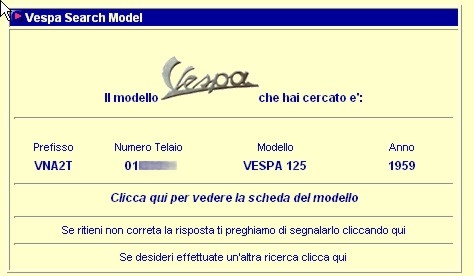

Inserito il - 03/01/2008 : 20:41:57  Mostra Profilo Invia a n/a un Messaggio Privato
la vespa è stata immatricolata il 22 8 1959
è stata radiata d'ufficio nel 1987
è un 125
71,32 KB
il colore è corretto
xchè dal numero di telaio ho recuperato il codice colore

ripeto per il fanale sono conscio del suo non essere non originale
la data riportata sulla plastica rossa è posteriore all'immatricolazione, quindi... sono solo curioso di capire da dove lo han recuperato

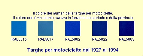

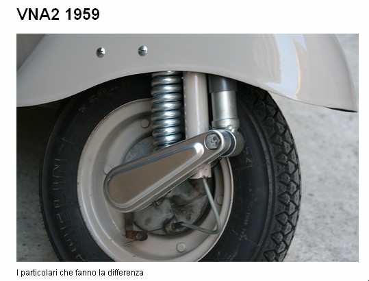

cercando su internet ho trovato questo
forse può essere utile
23,09 KB
per il profilo a goccia da mettere sul parafango che consigli mi date?
come lo fisso dato che i 2 piedini non tengono?

dovendo reperire il fanale dietro
quale devo prendere? qualcuno ha una foto?

wow,un'altra vna2t!complimenti x l'acquisto x la cresta io ti consiglio di comprarla nuova,x quanto riguarda il fanale posteriore,ecco 2 foto:
scusa x la risoluzione delle foto,ma te le ho fatte col cellulare
il fanale lo puoi trovare sul sito http://www.maurop4scoli.it/ costa 90 euri

Per il colore con inumeri confrontalo con la targa e vedi quello che più gli somiglia, il crestino del parafango se non tiene cambialo, fidati, per i fanalino guardo se trovo una foto
