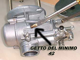

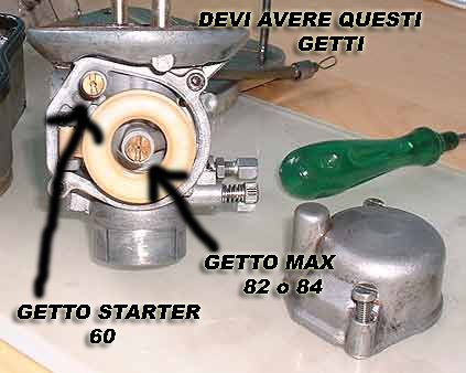

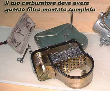

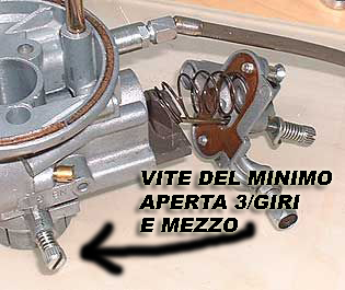

Sè hai un 19/19 tipo vespa 125 Primavera,devi avere queste configurazioni:

Ho provato il 92 come getto...ma nn cambia niente...ke devo fare?
Città: Udine
29 Messaggi
Inserito il - 28/12/2007 : 20:07:51  Mostra Profilo Invia a n/a un Messaggio Privato
Per il carburatore ho il 19 dell'orto...ho cambiato solo il getto (max)le altre sono quelle originali del carburatore appena comprato...per il fatto dei giri sono sicuro ke è questione di carburazione, Xkè cambiando getto il motore va più o meno meglio!!!

non è che se trovi il getto giusto sei carburato e la vespa tira sempre senza vuoti ...
ti consiglio di fare cosi:
pulisci bene il filtro e soffia tutto il carburatore.
poi metti il getto del 100.
inconincia a sgasare, la vespa farà un gggggggg e salirà male di giri, sintomo chè è grassa..
scendi di circa 4-7 punti alla volta, finche il gggggg diminuisce ma non sparisce, inoltre nelle varie prove l'aria non deve essere tirata...
il motore deve salire su di giri senza vuoti in basso...
x la vite del minimo io la farei di 2 giri emmezzo come ho sempre fatto..
se la sviti troppo ovvio che non tira in basso
