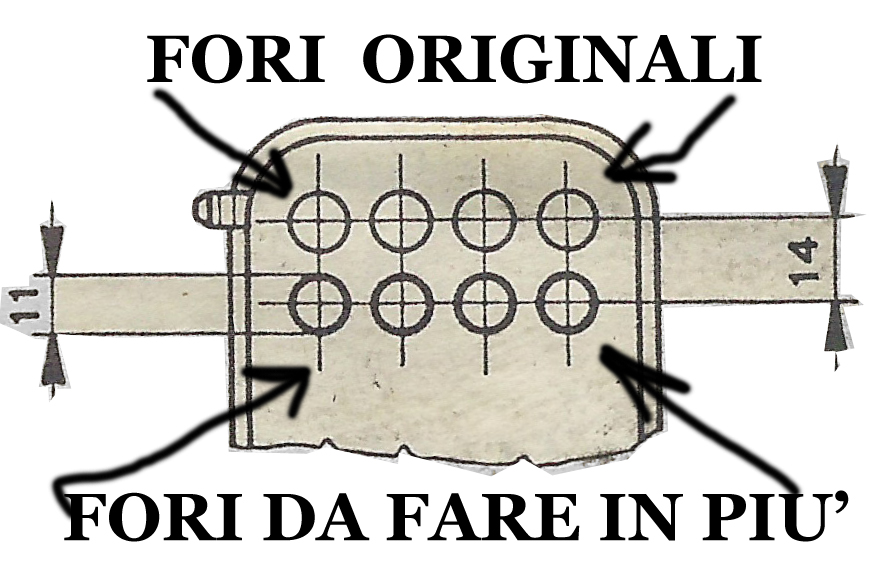

Spesse volte si compra un carburatore 19/19 da montare in una PK o HP
elaborata,e rimontiamo la scatola filtro completa originale che giā abbiamo,
Il dilemma comincia quando iniziamo la regolazione del carburatore ,,
per diminuire le difficoltā io consiglio oltre che all'esattezza dei getti,l'aggiunta di ulteriori fori alla scatola filtro,con le dovute misure ...vedi immaggine...

se no per molto poco si trova l'airbox polini che secondo me č altrettanto valido.. io l'ho trovato usato con un po' di lana di vetro giā dentro e mi trovo benissimo.. zero problemi di carburazione e un gran tiro della vespa..

Hai perffettamente ragione,,,,,i POLINI sono la soluzione migliore,,
io lo consigliavo solamente a chi vuole montare il filtro originale ,,
287,54 KB
non concordo, quei buchi, di sregolano l'aspirazione.
anche io li ho applicati e poi richiusi da del nastro perchč non andavano bene
in oltre bucando, con trapano punta di 11 si producono dei residui di plastica che vengono poi aspitari se non si ha la retina!!!

rispondo a stefano vespista,,,, che i fori non si sgretolano a mč non č successo
poi la punta di 11 non la devi fare girare con trapano,ma riscaldarla con una fiamma e poi bucare,,
i trucioli e i residui devono essere rimossi prima del montaggio..
e poi la retina nel carburatore ci deve sempre essere...
