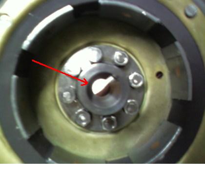

Ti consiglio poi il metodo migliore per eccellenza per poterlo lavorare al tornio:
Con una limettina a grana supersottile,assicurati che l'ingresso del cono sia perfettamente lucido e sbavato!!
questo per intenderci..
questo ti garantirà la massima sicurezza in centratura
(sempre che la contropunta del tuo tornio sia a zero...!!!)
(questa è una vecchia foto del mio ex volano HP che uso ora come esempio...)

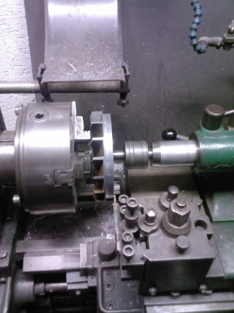

dopo esserti assicurato del suo perfetto stato,
monta il volano con il bordino aneriore (Lato dado volano)
nei morsetti del mandrino,
e la contropunta nel diametro del cono appena controllato!!
così!
(scusa per la qualita delle foto,ma le ho appena fatte con il mio cell....)

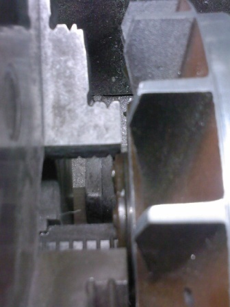

la panoramica...
63,4 KB
e nel dettaglio,come va preso nei morsetti del tornio..!!
50,58 KB
