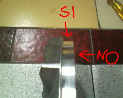

Inserito il - 17/12/2007 : 17:01:31  Mostra Profilo Invia a n/a un Messaggio Privato
scs bruno ho paura di fare casini quindi va fatto così
19,26 KB
giusto? scs ma preferisco essere sicuro

Inserito il - 17/12/2007 : 21:31:25  Mostra Profilo Invia a cicciokapano un Messaggio Privato
19,26 KB
Giusto, va tornita la superficie indicata dalla freccia SI.
