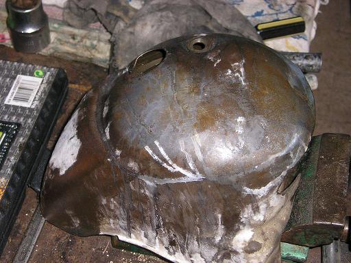

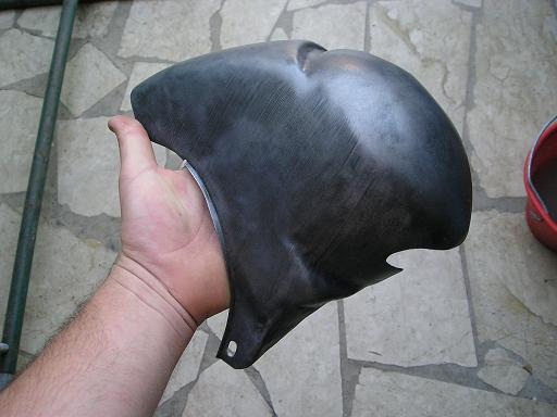

                       accontentato!  questa è fosfatata la puoi fare anche più scura

                       TONY... Esponi il procedimento....anche se credo meglio replicarlo, per come detto, con vernice in trasparente opaco aggiunta con un 5% di nero opaco diluito è certo più al riparo dalla ruggine!
  Ma dimmi come FOSFATIZZARE..che son tutto ORECCHI!

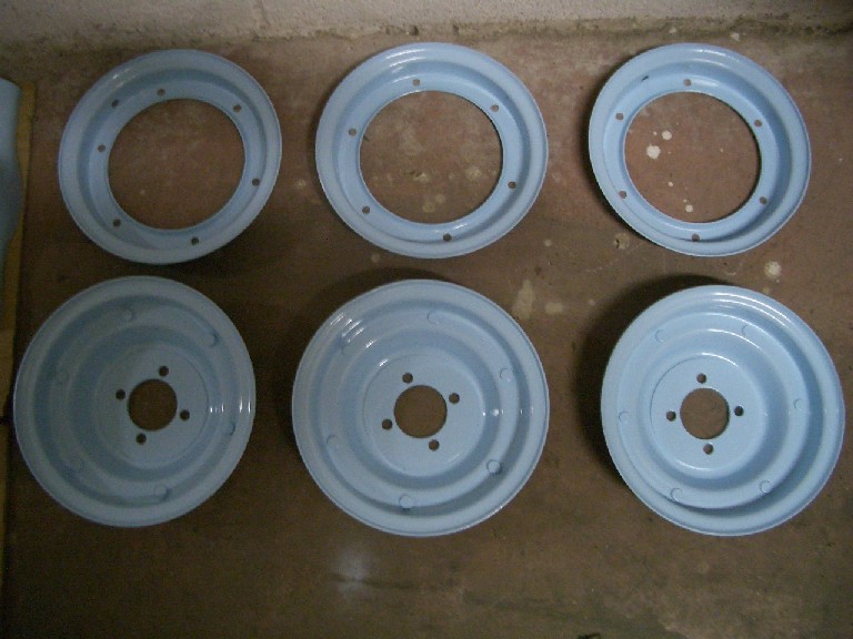

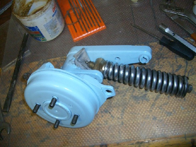

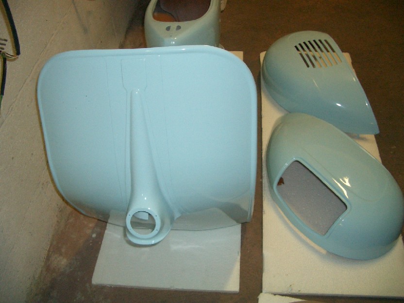

  Intanto due fotarelle di rito...della VNB1 di CICCIO,
  Premetto che, stavolta non sono io "il carrozziere", si noti il colore GRIGIO-AZZURRO riprodotto a CAMPIONE e non a formula, vi assicuro che è lui e molto meglio del Meyer in codice, è un LEACHLER,
  si intravede poi un cerchio, con copertone marca CEAT NUOVO!
  e qualche pezzettino nel dettaglio...

                       uso una soluzione oramai contata, chiesta al mio prof di chimica del restauro. la soluzione è a base di acido fosforico e biossido di manganese o di zinco, adesso nn ricordo varia cmq la tonalità. la soluzione dovrebbe essere usata a caldo nel senso che il pezzo dovrebbe essere immerso totalmente nella soluzione a 100 gradi con altre sostante aggrappanti. io lo faccio a freddo ma nn è lo stesso, dopo di che passo un trasparente opaco e paglietta 00. La reperibilità dei componenti chimici e quasi nulla. |

                       Io invece lo BRUNISCO...su fuoco di legna a circa 180-200°, poi immersione in olio esausto, diventa anche più bello, ma la RUGGGINE lo aggredisce dopo alcuni anni se non gli si dà il trasparente!
  Vedrò al prossimo motore di farne uno che tenga conto di questo confronto, ma con sola vernice...dosando bene trasparente, e grigio ferro metz...ovviamnete cuffia a ferro ben spazzolata, no-sabbiatura, che la rovina e la rende troppo ruvida, e poi una sabbiatrice industriale proprio non saprei dove metterla!

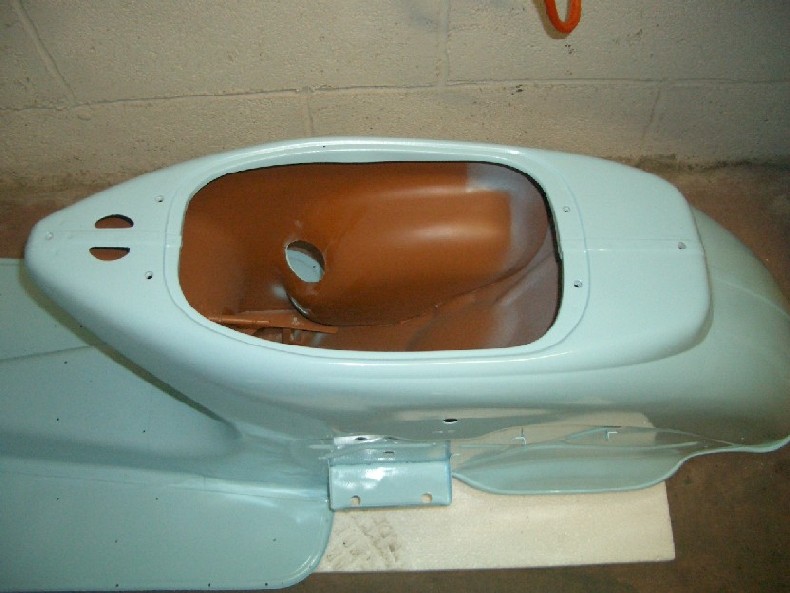

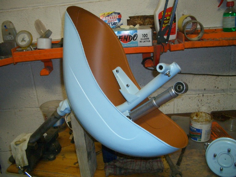

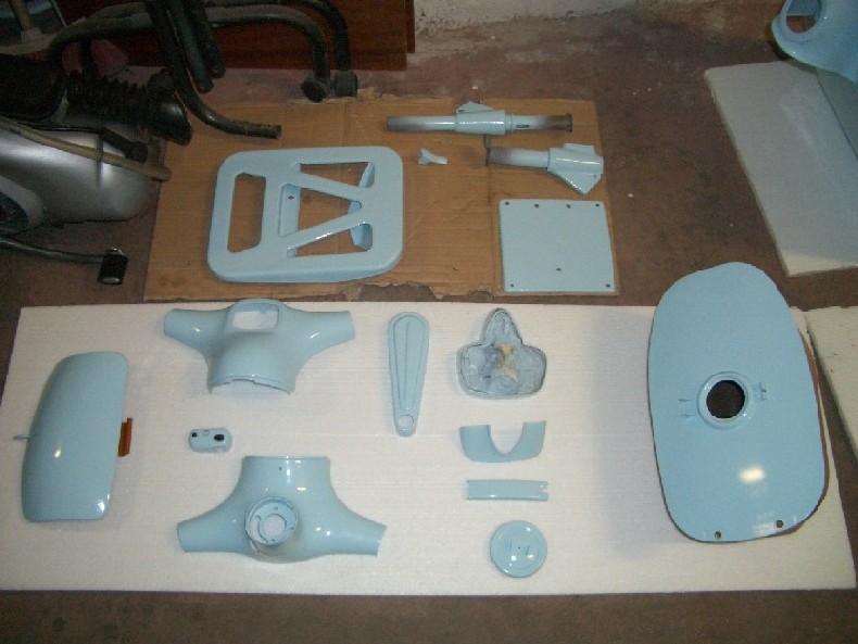

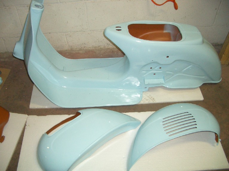

  Intanto mostro foto della piccola che oggi è tornata a casa. Premetto ho una macchinetta un pò di m...da ho fatto le foto con il flash e pure un pò di corsa ma quello che si deve vedere si vede bene:
    84,01 KB
    96 KB
    94,07 KB
    90,52 KB
    111,76 KB
    97,21 KB 100,57 KB
  che ne dite???

                       Inserito il - 24/02/2008 :  22:54:01
                       molto bello! cmq solitamente, poi su questo approfondirà poeta, la tasca motore veniva completamente verniciata anche dentro e lo stesso vale per lo sportellino vano oggetti. Mi potrei sbagliare dato che la tua vespa è del 59.
  anche sul distacco netto vernice fondo nn mi quadra, ma nn ti preoccupare sono solo delle mie ipotesi, poeta è più esperto in questo campo.

                       Inserito il - 25/02/2008 :  12:12:32
                       In effetti non c'è mai uno "stacco" netto, ma piuttosto una "sbrufatura" a sfumare sul fondo della vernice....il PARAFANGO và montato poi solo dopo aver chiuso la forcella per bene! Ma immagino sia montato sù solo per le foto....
  Per il RESTO è la TUA PRIMA VESPA e direi..che viene un gran bene!
  In garage poi, gli diamo una spruzzatina a quel cofano all'interno e sei OK, certo il CARROZZIERE a capito male e nastrato il tutto con giornale!
  Occhio e Croce ha fatto un lavoro DECENTE, ma si vede bene che quel telaio aveva una preparazione di base superiore (in effetti come andrebbe fatta), sagome ben battute e sabbiatura di primo ordine!
  CRIBBIO vien bene la tua Vubì!

                       Dimenticavo....la CUFFIA CILINDRO...và in ZINCO FREDDO, non è BRUNITA!!!
   BRUNITE vanno dal 1961 a partire da VNB3 e GL quindi anche le VBB 150cc a 4 marce la avevano ( a mio dire) verniciata.
  Dal 49 al 61 sono ARGENTATE o meglio trattate con ZINCO FREDDO, tradotto la tua cuffia è giusta!
  Continuo ad indagare, non escludo però che TUTTI ed anche la VNB1 vol 2° di vespatecnica (un TARGA ORO del REGISTRO STORICO!!!!!), stiano sbagliando...il TONYSOOB mi ha messo una pulce nell'orecchio non da poco, perchè?
  Perchè al solito credo più a chi "si sporca le mani come me", che non hai tanti "esperti che si fan fare i restauri da altri"!
  Ma tendo per la cuffia verniciata fino al 1961, difatti le ventole tirano su aria e anche acqua se piove, e quindi le cuffie dovevano avere trattamenti molto recidivi all'ossidazione e allo sporco, era difatti prevista la pulizia ogni 10.000 del convogliatore e della cuffia e alette cilindro da tagliando, e poi... le VM1-2, VN1-2, le VB1 e le VNA vedute altrove....la hanno quasi sempre in verità, verniciata alluminio cerchi, per pratica ho la convinzione (quasi certa) che originariamente fossero in ZINCO FREDDO, questo in considerazione dei residui di vernice analizzati su vecchi pezzi rugginosi veduti in terra nei mercatini, difatti questa vernice in ZINCO FREDDO per questioni credo di temperatura e resistenza a fattori quali le vibrazioni e lo sporco, ha resistenze meccaniche eccellenti, e veniva di fatto utilizzata nella versione "martellata" anche sui grandi macchinari meccanici industriali nelle colorazioni azzurro e verde, prende quindi il nome di "INDUSTRIALE", sì è quella che vediamo di solito in rettifica sul vecchio tornio anni 50, aggiungo che alcuni SABBIATORI sono solitri darla come base di PRIMER dopo la sabbiatura per assicurare resistenza all'umidità, appunto...di solito è verde.
  ARGENTO ZINCO FREDDO INDUSTRIALE.
