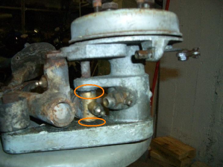

Complimenti!restauro perfetto!Sulla tua vespa ci sono delle guarnizioni in gomma nera nei punti evidenziati nella foto?

Da me c'erano delle rondelle spesse.

anche da me
lo zio giulio
Inserito il - 04/04/2008 : 08:58:30  Mostra Profilo  Visita l'Homepage di poeta  Clicca per vedere l'indirizzo MSN di poeta Invia a poeta un Messaggio Privato
Ci vanno due rondelle fine, in realtà ci vanno solo se c'è tolleranza, aggiungi alle due rondelle i parapolvere in gomma li trovi in Piaggio e sono uguali a quelli dell'ammo ant della SPECIAL, in origine ci andavano e servono comunque ad evitare che l'acqua entri negli aghi...ingrassa per bene perno e sostegno snodo molla ammo.
Inserito il - 04/04/2008 : 09:00:46  Mostra Profilo  Visita l'Homepage di poeta  Clicca per vedere l'indirizzo MSN di poeta Invia a poeta un Messaggio Privato
Guarda che per fare bene devi sfilare i due perni, e l'asse ruota e verificare i cuscinetti, attento che dentro quel giuntino sostegno molla c'è la serie rulli più bastarda del mondo! Non perderne nemmeno uno nello smontare, quindi pulizia e cartoncino bianco con bordi rialzati, se escono almeno li ritrovi, in terra li perdi...

Quoto le rondelle...

Poeta, dove dovrebbero esserci dei rulli? Sul supporto della molla?Nella mia vespa non c'era niente. I parapolvere in gomma sarebbero quelli io che ho chiamato guarnizioni?

I famosi rulli non sono lì, ma nel perno immediatamente a sinistra, quello sulla forcella.
Comunque, io da un lato non ne ho trovato nemmeno uno :(
Nella VNB1 ci sono gabbie in un unico pezzo, nella VNB2 ho trovato delle gabbie scomponibili.
Ho chiamato zanghetopi per chiedere il ricambio, e ho scoperto che il pezzo nuovo viene fatto in maniera scomponibile, con un perno diverso (immagino nel diametro ed in qualche parapolvere). I pezzo vecchio (gabbie in un unico pezzo, e perno apposito) non è più riprodotto.
