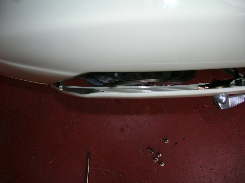

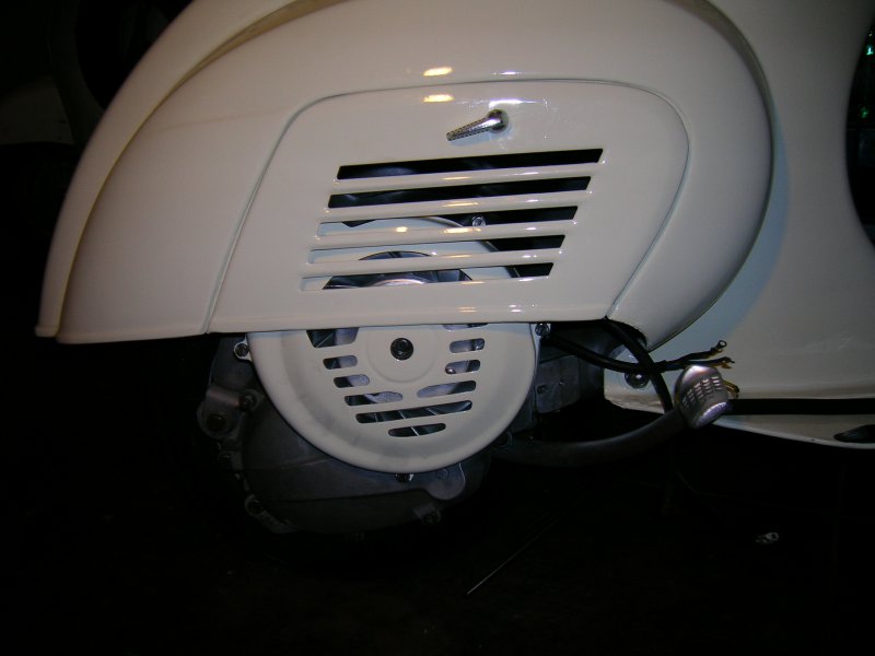

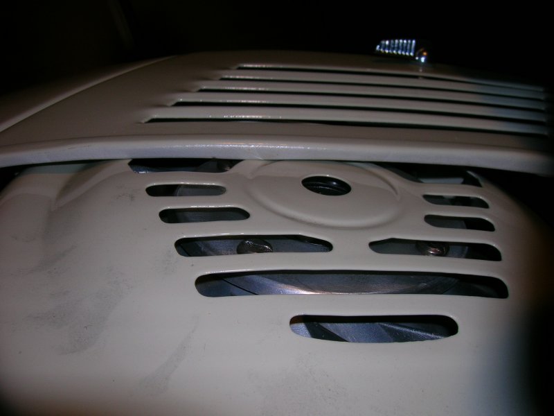

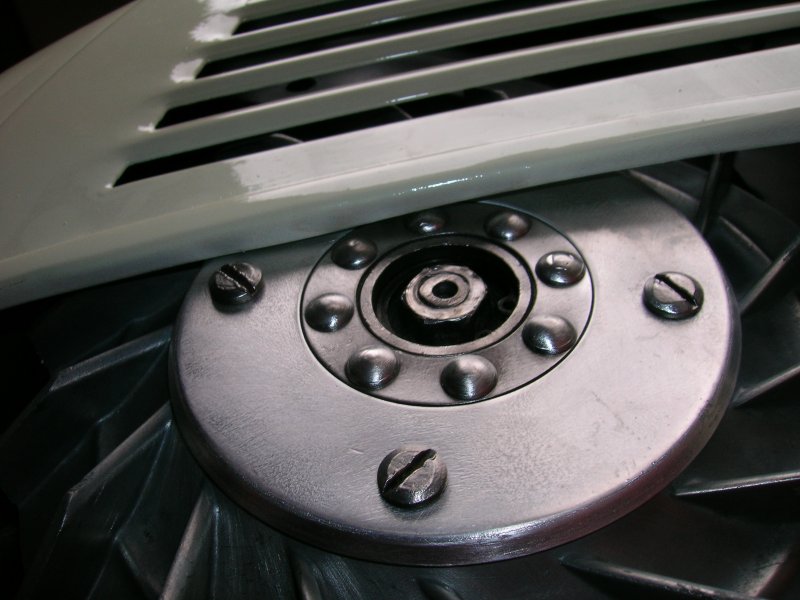

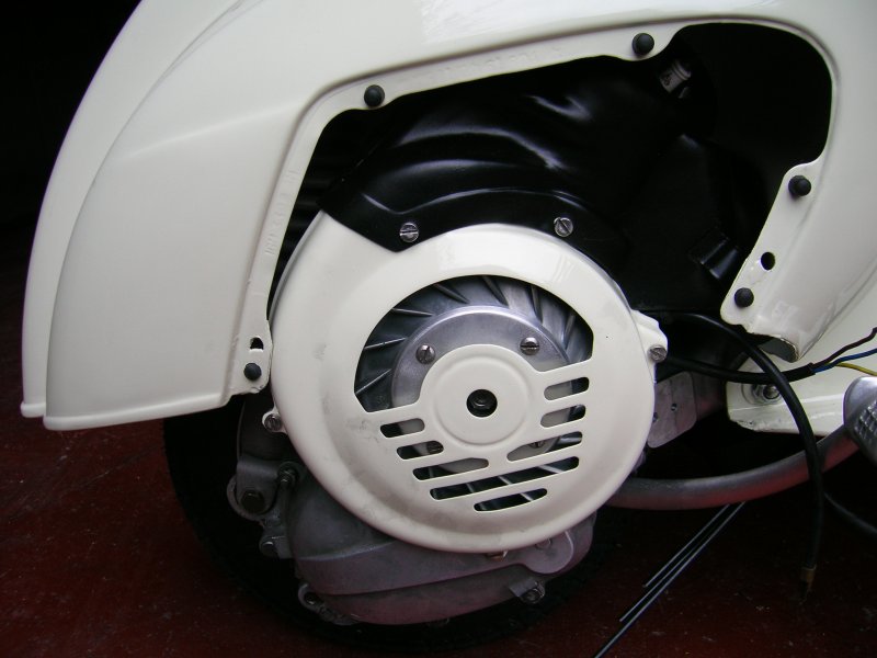

Sto rimontando una prima serie del 65, oggi ho montato il motore sul telaio e ho notato che il coprivolano sporge un pò troppo in fuori, ho provato a smontarlo ma anche il volano è un pò in fuori.
Non so se è mai capitato a nessuno.
Vi posto le foto, cosa devo fare secondo voi?

Inserito il - 02/12/2007 : 19:14:51  Mostra Profilo Invia a poderosa un Messaggio Privato
strano,,, il coprivolano deve sicuramente essere al suo posto, perche si attacca al carter, mentre puo essere troppo piccola la distanza tra coprivolano e volano,,,,
cmq sarà storto tutto il blocco, metti una foto dl dietro ad altezza targa,,

cavolacci...qui si può pensare a tutto e a niente...non è una cosa comune...ci deve essere qualcosa...io tirerei di nuovo giù il motore e metterei qualche foto...o è qualcosa mal messo oppure i silent block....ma è raro troppo raro e forse anche eccessivo per una cosa così...

ho pensato anche io ai silent block ma infatti è difficile. se sono nuovi e li hai montati tu puo essere che nn li hai montati bene. dato che è un operazione nn tanto facile

potrebbe essere lammortizzatore non ci giurerei ma il mio primo pensiero (per me e lommo...) ma quello che hai montato e il suo????

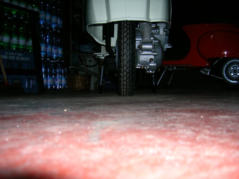

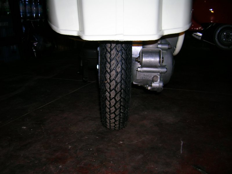

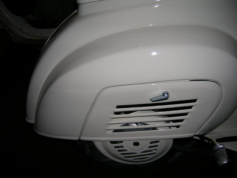

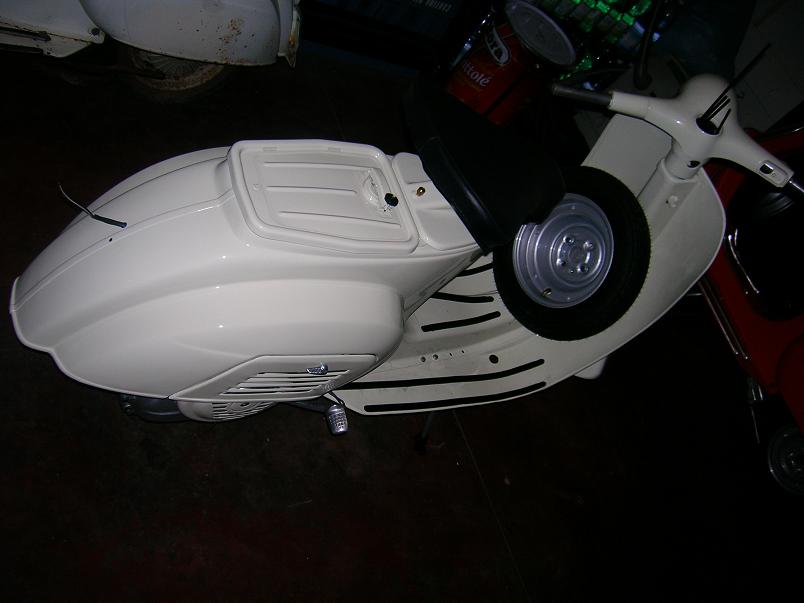

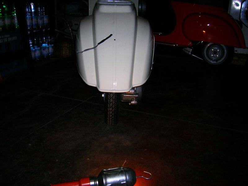

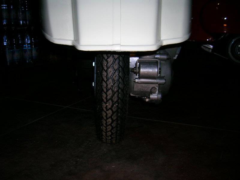

Ecco le foto della ruota posteriore:
65,98 KB
43,44 KB
45,28 KB

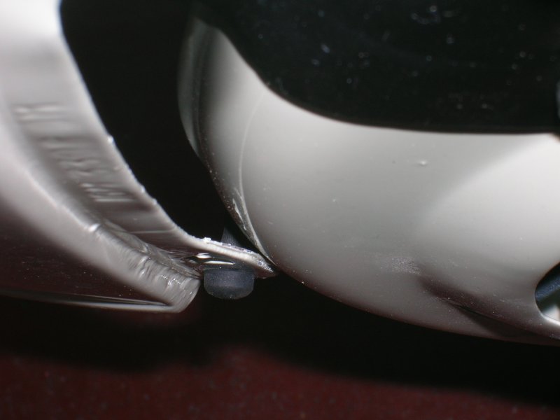

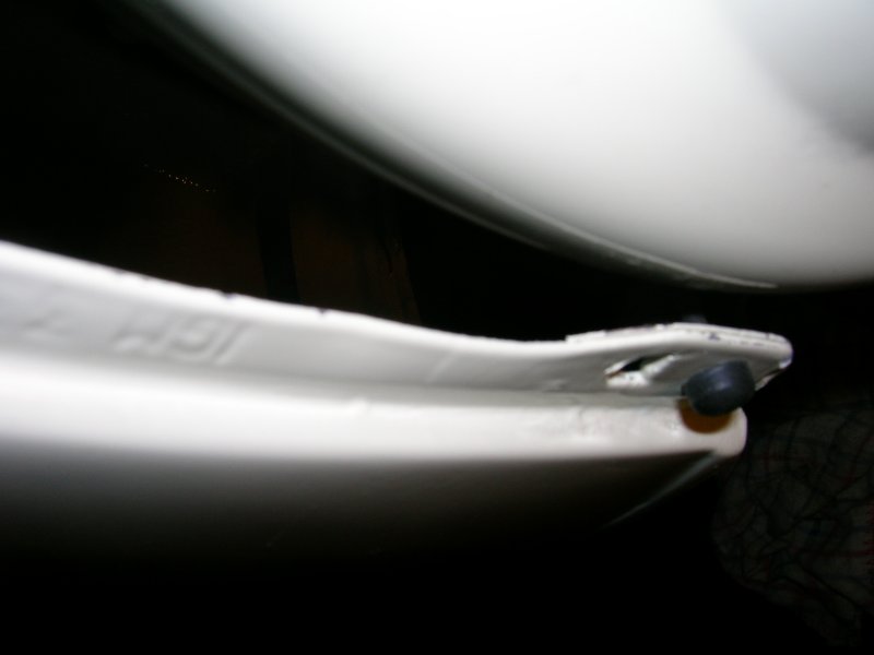

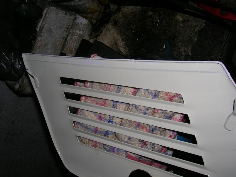

Ieri sera ho provato a piegare con le pinze il telaio dove poggia lo sportellino e già va un pò meglio, ma ancora lo sportellino non chiude, forse devo piegare di più oppure devo procurarmi uno sportellino originale xche quello che ho io è commerciale.
28,24 KB
34,51 KB
29,31 KB
Inserito il - 04/12/2007 : 08:52:57  Mostra Profilo  Visita l'Homepage di poeta  Clicca per vedere l'indirizzo MSN di poeta Invia a poeta un Messaggio Privato
Veduto!
allora infila un grosso cacciavitre a taglio tra il supporto inferiore dell'ammo e la sezione carter con il gommino e il foro passaggio del perno dell'ammo, insomma tra la U dell'ammo, fai leva e sposta il gommino, il perno motore poi và al contrario il dado và sulla sx e non sulla dx, lo sò quella vespa in foto su quella rivista lo ha sbagliato...

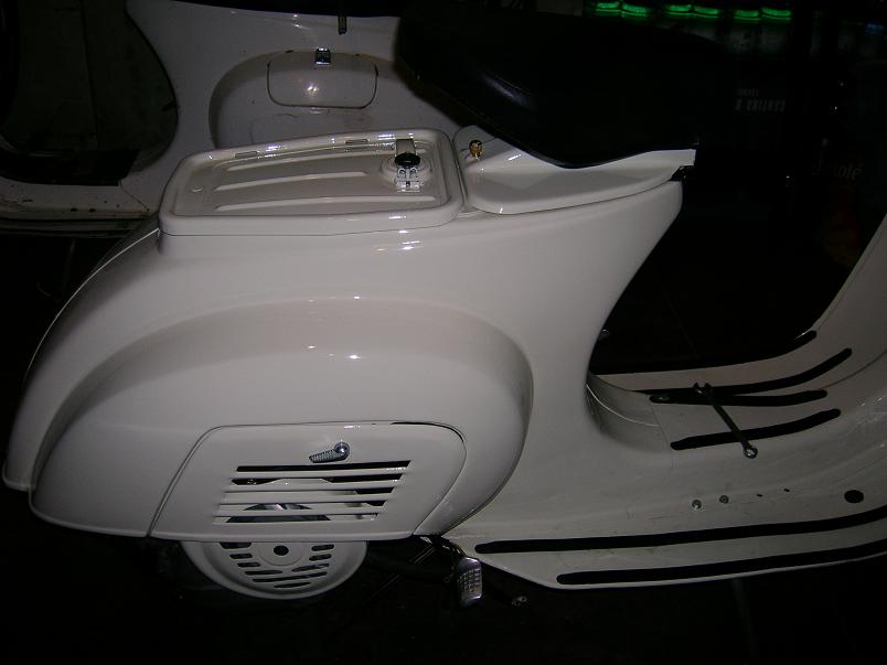

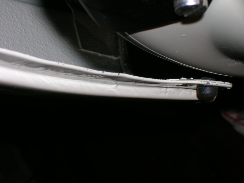

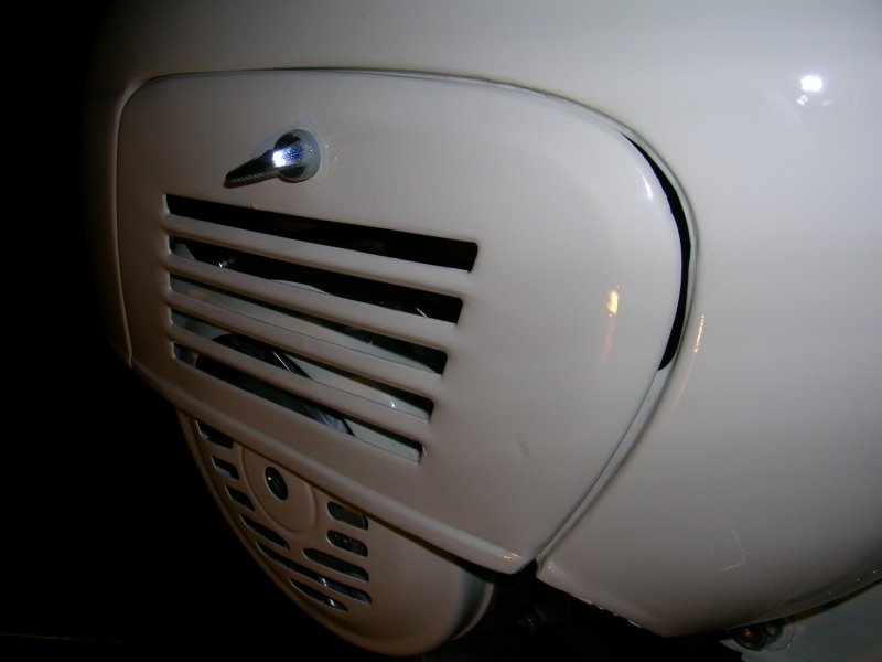

Inserito il - 04/12/2007 : 14:52:31  Mostra Profilo Invia a n/a un Messaggio Privato
fatto! la strada è quella giusta!
54,69 KB
anche lo sportellino, mi sembra che sia ben centrato
44,3 KB
34,74 KB
40,57 KB

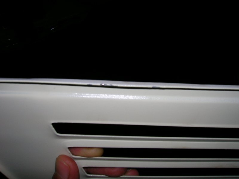

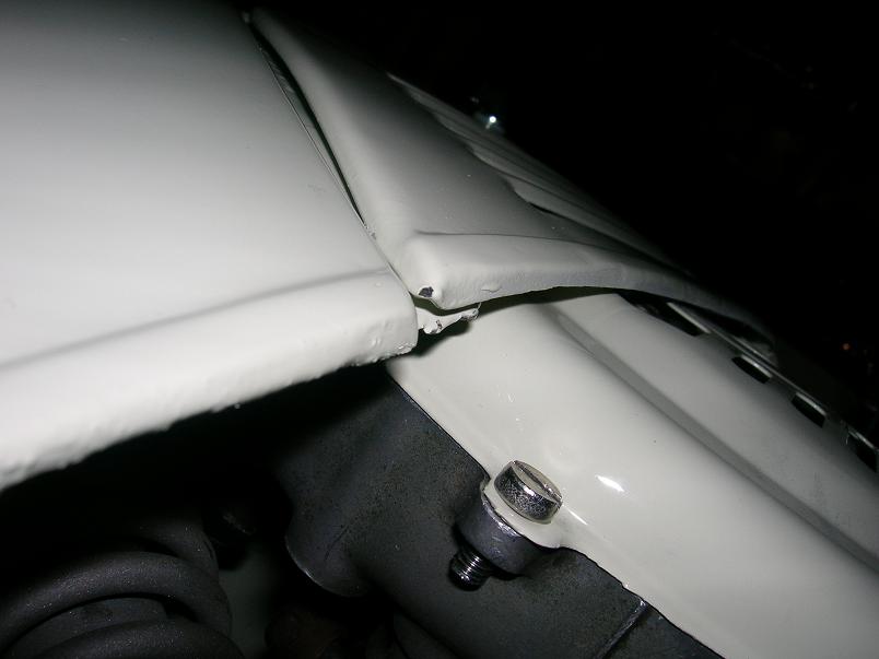

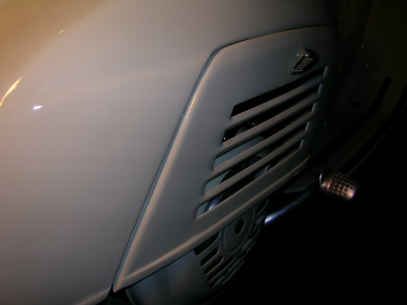

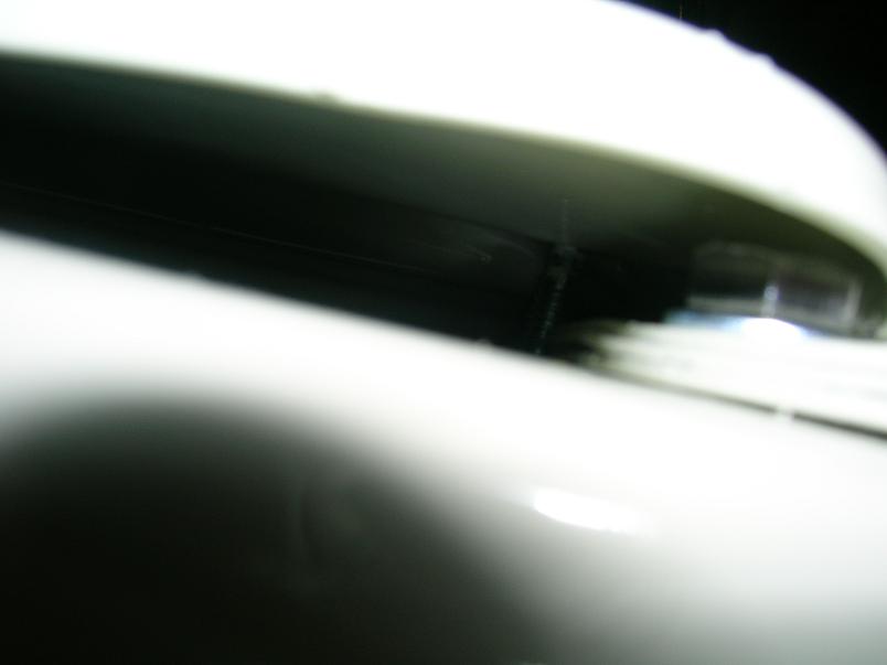

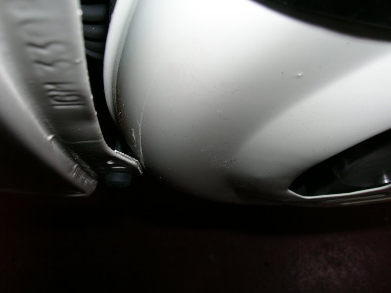

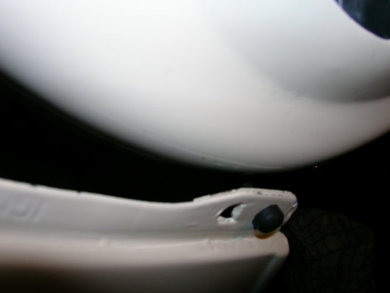

ora rimane solo un problema, questo:
48,54 KB
lo sportellino tocca appena sul coprivolano
29,92 KB
che ne dite se gli do una molatina qui dove struscia e poi faccio un ritocco con la vernice? ci sono soluzioni alternative?

Inserito il - 04/12/2007 : 18:05:38  Mostra Profilo Invia a Vespamaniasss un Messaggio Privato
Secondo me questa è la migliore. Fai come dici tu. Visto ke lo sportellino nn è originale ....qualke difetto lo deve sempre avere..

Inserito il - 04/12/2007 : 18:08:07  Mostra Profilo Invia a Giulio.Guerri un Messaggio Privato
quel motore deve andare ancora in dentro non molare nulla.. calma e pazienza la virtu dei forti.... prova ancora a far rientrare nella sua posizione quel motore.. manca un cm.. dai ce la puoi fare

Inserito il - 06/12/2007 : 15:52:20  Mostra Profilo  Visita l'Homepage di poeta  Clicca per vedere l'indirizzo MSN di poeta Invia a poeta un Messaggio Privato
NON BASTA!
allora fai come ti dico...con le mani del tuo amico più "ignorante" fletti la scocca ad allargare, curva un pizzico lo sportellino con i pollici e puff!!!
tutto combacia.

Inserito il - 09/12/2007 : 16:09:41  Mostra Profilo Invia a n/a un Messaggio Privato

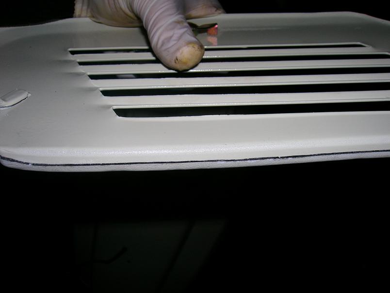

si infatti, ora vedo, se lo trovo in qualche fiera, lo prendo originale... comunque intanto credo di aver risolto così:
ho provato a tirare il telaio ma avendolo rinforzato internamente con un tondino, non si riesce ad allargarlo a mano.
ho molato la parte interna dello sportellino
42,37 KB
e ho ritoccato la parte molata con un pennellino, non si vede neanche.
66,49 KB
40,62 KB
40,49 KB
47,54 KB

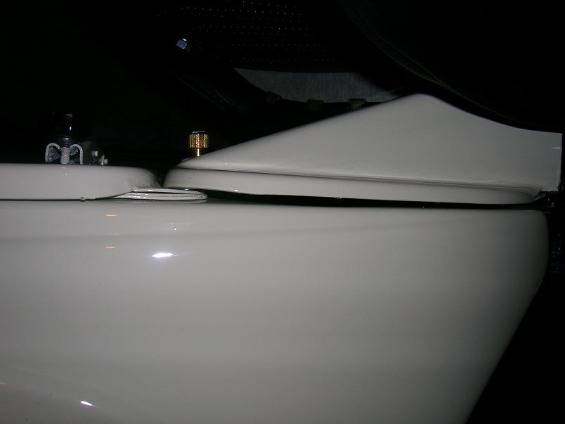

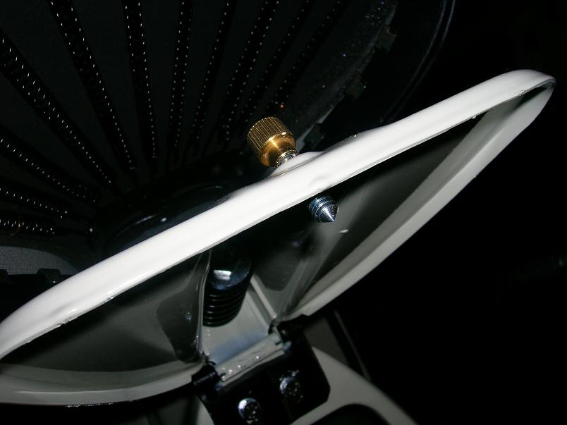

ora sto cercando di trovare una soluzione per chiudere la sella, questo perno che ci sta montato non arriva a prendere la filettatura che sta sul telaio, è troppo corto
48,24 KB
38,62 KB
28,75 KB
29,6 KB
45,62 KB
