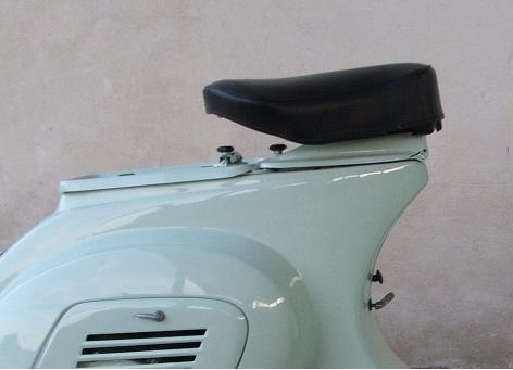

Inserito il - 19/12/2007 : 18:59:31  Mostra Profilo Invia a n/a un Messaggio Privato
Il coperchio da una parte tocca il serbatoio (vedi penultima foto), dall'altra no (vedi terzultima foto), ma questo non sarebbe un problema perchè se spingo il coperchio con le mani, riesco a farlo toccare da entrambe le parti. Più giù di così non può andarci, sulle rondelle non ci tocca.
il problema è che il perno è proprio corto. In alcune foto prese su internet ho notato che altre vespe hanno un perno diverso, uguale a quello del serbatoio.
come questa:
16,68 KB
posso metterci anch'io questo perno? cosa devo modificare per farlo?
