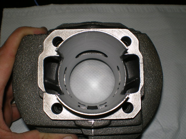

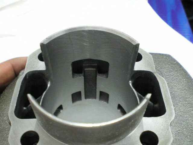

Bruno per caso riesci a trovare qualche foto dei lavori al cilindro che intendi tu?
Io ho gia' allargato i travasi alla base come quelli del malossi (che avevo prima), quindi anche tagliando qualche mm di camicia ed eliminando lo scalino....ma non avrei intenzione di lavorarlo ancora...
I miei travasi sono questi...nelle foto non erano ancora rifiniti:
149,09 KB
121,95 KB
126,74 KB

Complimentoni Zac!!!
Devo dire che hai fatto un lavoro quasi perfetto!!!!
nel senso,che cosi è fatto molto molto bene!!
ma sembra non avere la perfetta simmetricità nei travasi...
vedi di correggerli!!!

Inserito il - 30/11/2007 : 00:06:29  Mostra Profilo  Visita l'Homepage di zac74 Invia a zac74 un Messaggio Privato
I travasi sembra non siano simmetrici ma in realta' sono ok...anch'io apena vista la foto sono corso a ricontrollarli, ma erano a posto...ho solo ritoccato la curva che si vede in alto a DX che aveva un raggio leggermente diverso.
Le luci sono tutte smussate.
