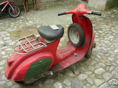

Salve a tutti amici del forum mi chiamo simone e ho da poco acquistato una vespa 50 n del 66. La vespa sostanzialmente è buona,tutta originale e completa,marciante,impianto elettrico ok, và rifatta la carrozzeria e le pedane. Volevo chiedere due cose a voi in particolare prima di incominciare il restauro. Vorrei sapere i colori originali previsti dalla piaggio in riferimento all'anno di produzione che è il 66. Inoltre ho notato che la vespa sotto il sedile sulla destra ha un numero di serie che non riesco a capire cosa possa indicare. Grazie a ttutti quelli che mi vogliano dare un buon consiglio. Ciao

1965 vespa 50 N (Nuova) antiruggine interno telaio: grigio 8012M tubo sterzo, mozzo e copriventola e cerchi ruota colore alluminio 1.268.0983
colori: - verde 1.298.6301 - grigio ametista 1.298.8710 - rosso 1.298.5847
Dal 1966 in poi: - azzurro chiaro dal V5A1T 92877 in poi 1.298.7400 - rosso dal V5A1T 92877 al 200.000 1.298.5850 - verde chiaro dal V5A1T 140366 al 200.000 1.298.6303 - verde mela dal V5A1T 200.001 in poi 1.298.6302 - azzurro acquamarina dal V5A1T 200.001 in poi 1.298.7305 - turchese dal V5A1T 200.001 in poi 1.298.7240 - giallo positano dal 200.001 in poi 1.298.2902 - chiaro di lunametallizzato 2.268.0108
Anche se dire 50 n è come dire nulla bisogna capire se è allungata unificata o prima serie e lo puoi vedere dai numeri telaio
ti dico la verità...già che rifai stucco e pittura rifai tutto...magari il motore perde olio...magari l'impianto incomincia a marcire...magari un paraolio è mezzo andato...è meglio fare tutto in una volta piuttosto che in 3 o 4...ti consiglio di rivedere il motore poi rimontarlo e vedere se va e poi procedere con la carrozzeria... |

vai nella sezione schede tecniche e trovi tutto, ma veramente tutto quello che devi sapere sulla tua vespa. per il numero che dici essere sotto la sella è un numero progressivo di fabbrica che mettevano quando preparavsano i telai, comunque vatti a leggere anche la discussione "si comincia da qui" in questa sezione perchè anche fabio-san ha trovato il numero di cui parli. concordo con morfeos... metti le mani anche su quel motore!!!

Il fondo serve NOCCIOLA e non GRIGIO!
Alle schede e subbeto! |

Ho sbagliato!!!
MORFEUS ha ragione il FONDO è per come dice lui!
Cavolo ha lo sportellino grande!

Salve amici ho portato la vespa da uno che le restaura qui dalle mie parti e mi ha chiesto 600 eruo per il restauro completo che comprende la carrozzeria ( la porta a ferro,la stucca,passa il fondo e vernicia) in più apre il motore e controlla tutto ( anche l'impianto elettrico)insomma fa tutto lui. L'unico dubbio che mi viene e che la vespa sotto le pedane ha una sbarra in orizzontale che lui dice che è originale mentre io credo che sia posticcia. A voi la parola... Saluti |

direi foto...e direi un po' male per incomiciare...600 euro ci possono anche stare ma l'amore e la cura non è certo quella che potevi dale tu |

Se hai uno strano codice numerico sul bordo vaschetta portaoggetti, allora è UNIFICATA e sempre lo è nel 1966....hai bloccasterzo piccolo, e perno manubrio A SEZIONE LARGA, E LEGGI LE SCHEDE TECNICHE DELLE 50n C'è TUTTO...
