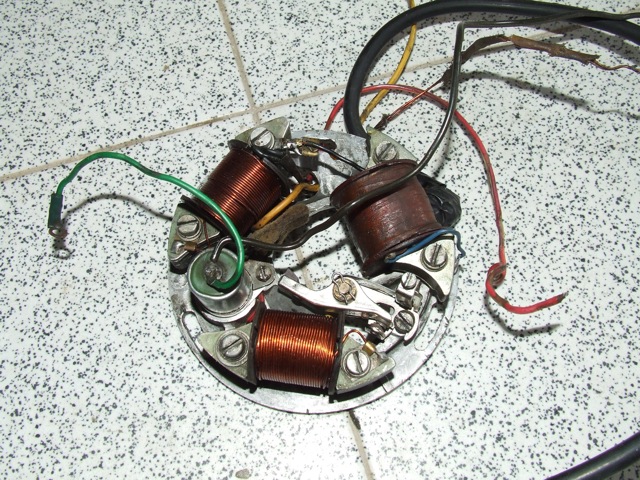

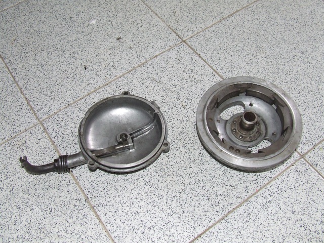

Lo statore, con alcuni cavi rovinati. Come li sostituisco? Ripristino la guaina con materiale termorestringente?
185,56 KB
Le puntine platinate usurate in maniera anormale...dovuto a che? Condensatore andato o cavi usurati?

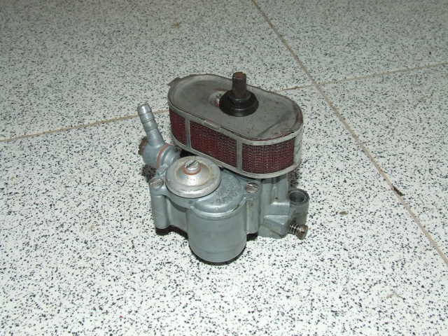

Carburatore ed altri pezzi ripuliti
168,74 KB
175,44 KB
165,7 KB
172,36 KB

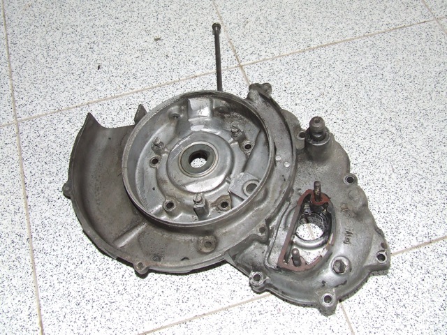

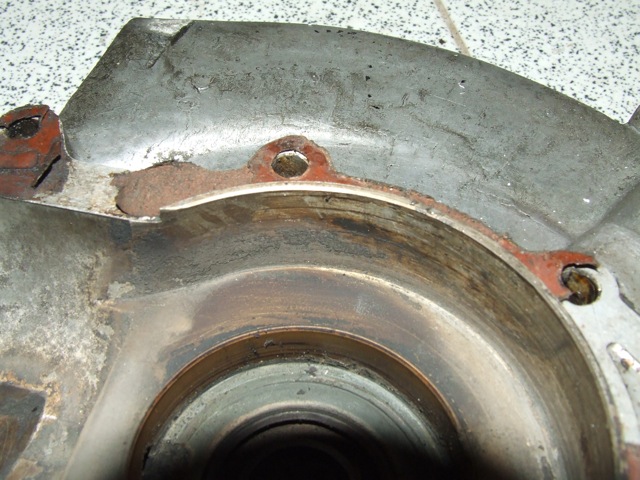

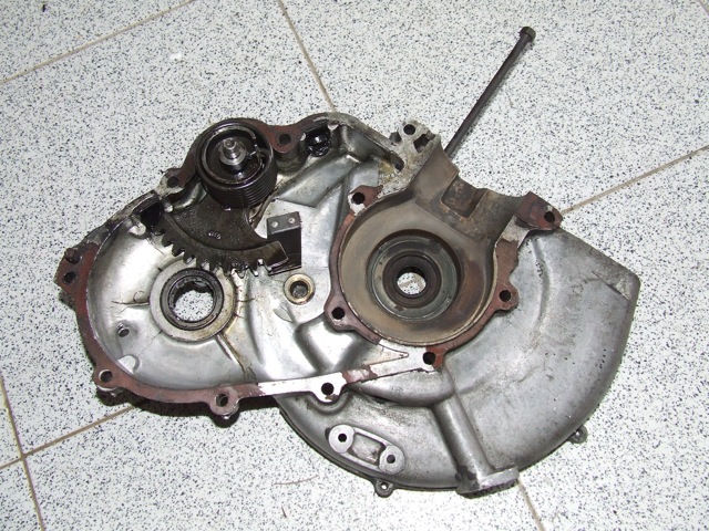

Mentre qui ho trovato dei solchi. E' normale o è segno di qualche grippaggio?
117,9 KB
Altra cosa...c'è un modo per togliere con facilità quella maledetta guarnizione di carta rossa? E' incollata al carter!

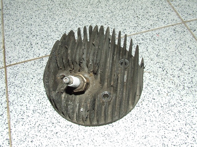

Per finire...come pulisco le alette delle testa e del cilindro?

metti quel gruppo termico a bagno in soluzione (a tuo piacimento) di benzina/gasolio/diluente nitro, tutto quel che trovi per sciogliere e sgrassare, poi con spatola prima (andandoci piano) e spazzolino da denti raschi via tutta quella morchia. Torna di sicuro più pulito.
Per la guarnizione rossa, scollala pian piano con la spatola (infradiciala di gasolio).
Per i cavi dello statore vedi che ci sono un paio di topic in giro anche parecchio recenti.
ciao e buon lavoro

ottimi i consigli di et3jeans aggiungo solo che quando hai pulito il gruppo termico dagli anche una bella sgrassata (esternamente) se no in una settimana è come prima. io al posto dello spazzolini da denti uso lo spazzalone da lavastoviglie.
secondo me l'usura delle puntine è dovuta al condensatore... cambialo.
per lo statore c'è una FAQ il difficile è trovare i fili del colore e del diametro giusto, ma trovati quelli è un gioco da ragazzi.

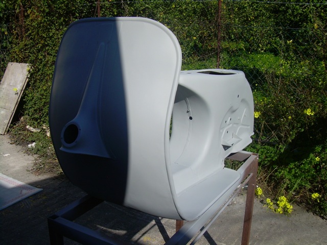

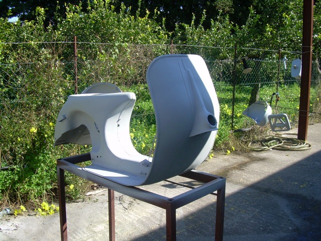

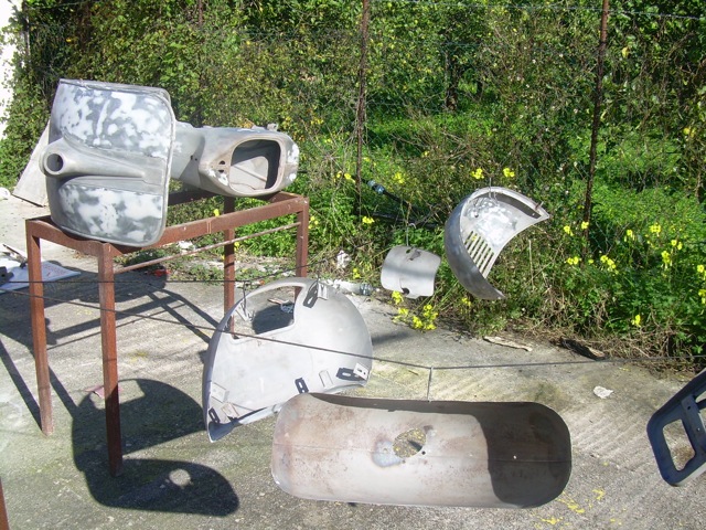

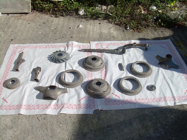

Dopo mani consumate, calli ovunque, caccole grigie sebbene usiamo le maschere...io e la mia ragazza abbiamo finalmente finito la parte dello stucco (o almeno, lo credevamo!).
Dopo una passata di antisiliconico, ho passato il fondo (anche perchè la lamiera nuda stava iniziando a fare una patina di ruggine.
Naturalmente il fondo ha evidenziato piccoli difetti dello stucco, ma li aggiusteremo!!!
Pezzi stesi pronti al ritocchino
176,48 KB
135,44 KB
Ed ecco due sole foto purtroppo, perchè si era fatto tardi e il pranzo era pronto...
165,13 KB
112,85 KB

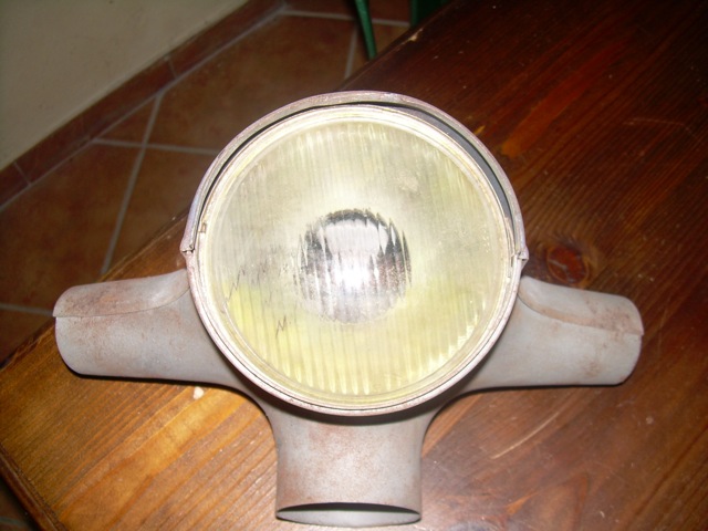

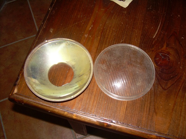

Intanto ecco la parabola riflettente e il vetro che un amico vespista ci ha regalato!
Ancora nel pacco originale d'epoca
Necessitano di una pulitina, ma sono nuovissimi.
77,64 KB
96,19 KB
81,97 KB
Inserito il - 29/01/2008 : 14:05:52  Mostra Profilo  Visita l'Homepage di poeta  Clicca per vedere l'indirizzo MSN di poeta Invia a poeta un Messaggio Privato
Vedo una ammacatura sul coperchio superiore del manubrio, il fanale sicuro sia un SIEM?
Il FONDO POI DOVEVI TINGERLO DI NOCCIOLA!!!
In (Restauro"come, cosa e perchè")leggilo ci sono consigli utili, il fondo che hai dato carteggialo con abrasiva ad acqua da 320-400, per bene, poi asciugalo con panni di cotone, (vecchie lenzuola) sei pronto per una mano di FONDO COLORE NOCCIOLA, carteggialo ancora una seconda volta ma con abrasiva fine minimo da 600, ora sei pronto!
appunto...il volano BESTIA CHE SEI! Mica lo avrai sabbiato?
Se sì....
Scrivi sulla lavagna trenta volte sono una SARDOMOBILE.
Vien bene dai che scherzo!

Per quanto riguarda l'ammaccatura, è stata corretta proprio appena ho avuto la parabola (da usare come riferimento perfettamente circolare).
Il fanale non è un siem, ma la parabola è di ottone e il trasparente di vetro. Non c'è alcuna marca stampigliata su, se non quel "Fratelli PAGANI - MILANO".
Ancora devo ritoccare qualche difettuccio emerso con il fondo, poi carteggio con 320 e passo il nocciola (dopo aver passato l'antisiliconico). Il nocciola non pensavo di carteggiarlo con carta 600, ma con carta 320. Ho fatto un errore a prendere appunti.
Per volano intendi la ventola? Ehm.....
SONO UN SARDOMOBILE SONO UN SARDOMOBILE SONO UN SARDOMOBILE SONO UN SARDOMOBILE SONO UN SARDOMOBILE SONO UN SARDOMOBILE SONO UN SARDOMOBILE SONO UN SARDOMOBILE SONO UN SARDOMOBILE SONO UN SARDOMOBILE SONO UN SARDOMOBILE SONO UN SARDOMOBILE SONO UN SARDOMOBILE SONO UN SARDOMOBILE SONO UN SARDOMOBILE SONO UN SARDOMOBILE SONO UN SARDOMOBILE SONO UN SARDOMOBILE SONO UN SARDOMOBILE
Perchè non dovevo sabbiarlo? Ho passato il fondo grigio e ho preso l'alluminio così come indicato per la VNB1
