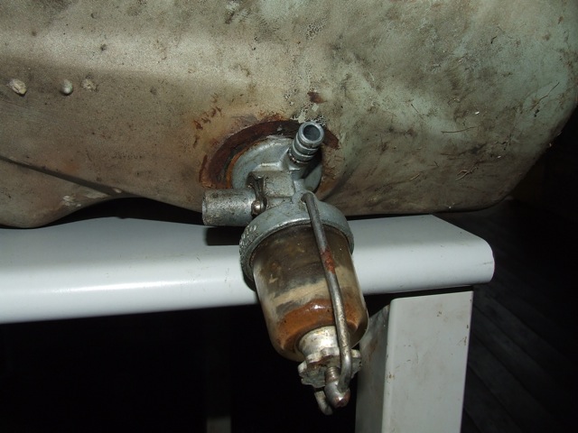

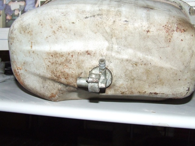

Smontando ho trovato una prima differenza. Nella vnb1 c'è un rubinetto e basta, nella vnb2 c'è il filtro benzina. Sinceramente, oltre ad essere più bello, credo sia pure utile. Che mi consigliate? Come serbatoio voglio utilizzare quello della vnb1, perchè dentro è praticamente perfetto, come rubinetto vorrei utilizzare quello con il filtro.
94,02 KB
81,51 KB

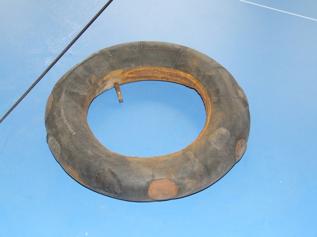

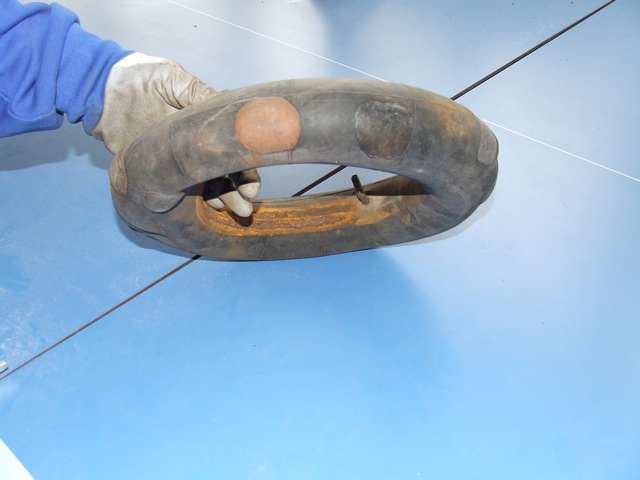

Ho smontato anche i cerchi, così da portarli a sabbiare. Ho trovato questa camera d'aria...sembra originale dell'epoca, che ne dite...è riutilizzabile?
58,38 KB
61,93 KB

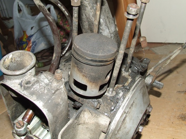

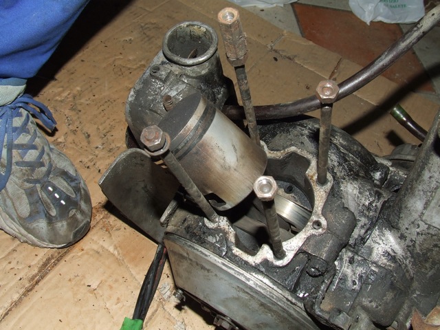

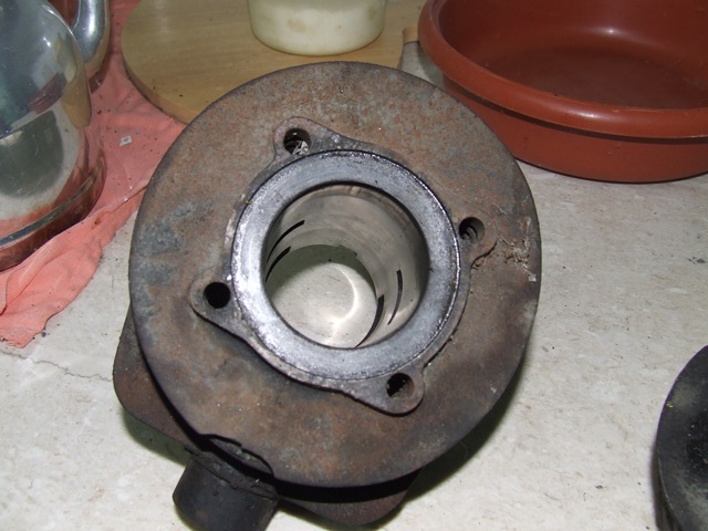

Ho fatto qualche foto anche al gruppo termico. Non è presenta alcuna rigatura, tutto liscissimo, nessuno scalino particolare o traccia di grippaggi. Il cielo del pistone è nero, ma credo sia normale. Il mantello è nero, è normale anche questo o è sintomo di fasce elastiche da sostituire?
126,88 KB
122,14 KB
91 KB

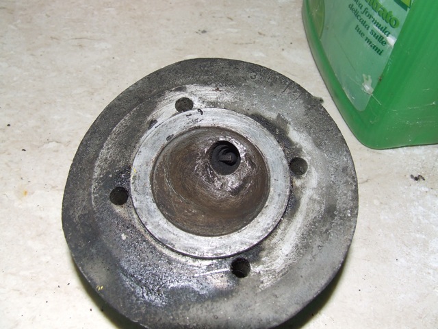

Nel sottotesta ho invece trovato una cosa strana. Attorno al foro candela il metallo non è perfettamente liscio. Avete presente i profili ondulati delle saldature? Non so se dalla foto si percepisce. E' normale?
109,26 KB

Per il rubinetto benzina entrambe hanno il modello con bicchiere decantatore, curioso la VNB1 non lo abbia!
il Cilindro, ha sudato parecchio, ma una carteggiatina con abrasiva da 600 e olio lucideranno senza compromettre quel pistone e qulla testata! il Cilindro devi carteggiarlo con aggressiva carta vetrata rossa a metro da muratura grana 80, non preoccuparti e carteggialo a secco con quella carta! Poi LAVA TUTTO FASCE, GABBIA a RULLI, e G pistone nuovi.

Non ho ben capito cosa devo fare con il cilindro
Il pistone lo "pulisco" con carta abrasiva 600-800, tenendomi leggero e lavorando con olio.
Stessa cosa per il sottotesta.
Per cilindro intendi la camicia? La penultima foto? Internamente o esternamente? La carta grana 80 è una grattuggia...non vorrei fare danni

per quanto riguarda il serbatoio, a questo punto smonto e metto il rubinetto con decantatore e filtro se è più utile e funzionale.

...quel pistone riporta la predisposizione per il terzo travaso...?!?!?!?

...quel pistone ha la "finestra" dalla parte opposta alla corrispondente luce di scarico del cilindro (che invece si vede chiaramente essere a 2 travasi). Secondo me significa che è un pistone messo su da un rettificatore (e non originale, quindi). Ci dovrebbero essere - sul pistone - solo le due "finestre" soto lo spinotto. Anche sul mio primavera 2 travasi avevano montato un pistone con la terza finestra... in realtà non crea danni, ma la terza finestra è inutile se i travasi del cilindro sono 2. Solo che alle officine di rettifica risulta evidentemente più semplice reperire pistoni di quel tipo. Insomma, tutto questo discorso solo per dire che il pistone di quella vespa è già stato cambiato, quindi le fasce da cambiare non sono quelle originali...ti conviene ordinarle col pistone in mano....
