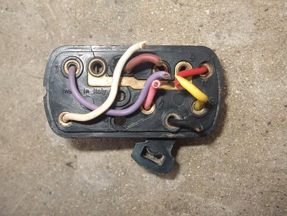

Inserito il - 24/04/2008 : 17:34:53  Mostra Profilo Invia a fdelt un Messaggio Privato
Questo è il mio devioluci, mi sembra simile al tuo...spero ti possa aiutare

Inserito il - 26/04/2008 : 17:25:49  Mostra Profilo  Visita l'Homepage di poeta  Clicca per vedere l'indirizzo MSN di poeta Invia a poeta un Messaggio Privato
X Vincenzo: ci hai messo solo un annetto per regolare quei cavi complimenti!
Scherzavo....
La benedetta FAQ porcamiseria!
Ora prendo un TELAIO e lo monto così tra qualche giorno.....avrete la FAQ!
Ma quale dei tanti????
ambarabàcicciecocò tre galline sul comò....
eccolo tocca a lui...cribbio...un prima serie del 64 a carter stretti, potevo farmi i cavoli miei e scegliere al solito una Special! Sempre una "giusta scelta" la Special...
E poi...quei cavoli di contatti mai una volta che fili tutto liscio!
Siamo abituati a connettori e file multimediali, è ora di cercare di capire come funzionino in verità le cose!
dal ROSSO parte arriva in BIANCO e porta corrente al VERDE per il CLACSON al MARRONE per la anabaggliante e il VIOLA per le posizioni...ma l'interruttore del pedale cortocircuita o apre?
