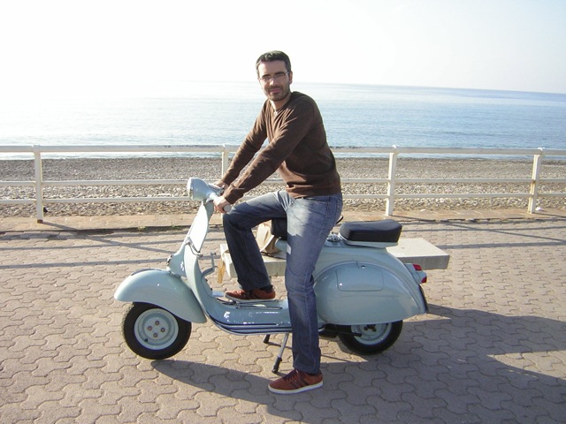

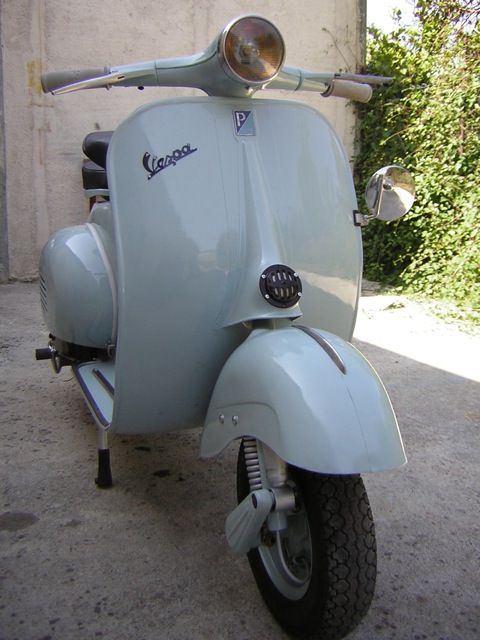

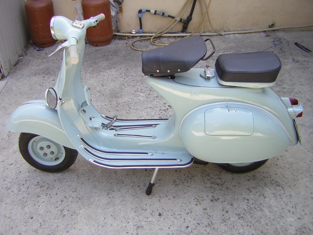

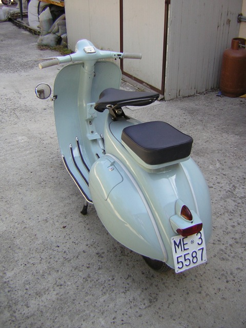

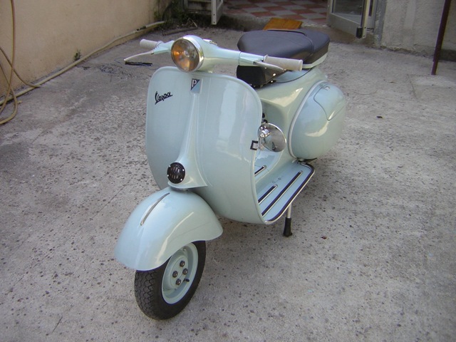

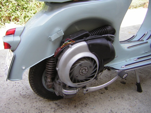

Eccola terminata!!!! O quasi...
Ma il primo giretto sul lungomare l'abbiam fatto! Con l'aria che ci investiva in pieno volto e i moscerini che si stampavano contro i denti messi in mostra dal classico sorriso da ebeti di chi esce per la prima volta con la proprio mezzo.
Eccola a voi!!!!

Impianto elettrico. Non va...il clacson funziona, il pulsnate di spegnimento pure, le luci però non vanno. Nello schema elettrico sono indicate le messe a massa dei fari, ma c'ho sbattuto un pomeriggio e non sono riuscito a far funzionare le lampade. La corrente però arriva, perchè facendo toccare le estremità dei fili scocca la scintilla.

ottimo restauro df, smaglio o il raro anteriore all'interno è un pò ossidato?
Andrea
dfteam
vnbee
Città: Messina
488 Messaggi
Inserito il - 04/05/2008 : 22:57:22  Mostra Profilo  Visita l'Homepage di dfteam  Clicca per vedere l'indirizzo MSN di dfteam Invia a dfteam un Messaggio Privato
La parabola è color ottone, effettivamente in foto però sembra molto rossastro

Controlla i fili de3l fanale post qualcosa và a massa stacca i fili ed isolali, e vedi se davanti funziona....la parabola và cambiata che è rovinata deve essere cromata o di notte...., altre piccolezze e un cavo gas più lungo di 4 cm faranno il resto....
