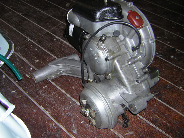

Ecco le foto con il cuore pulsante
L'arrivo del motore
123,76 KB
Il montaggio del motorello
84,39 KB
A questo punto, la curiosità era troppa. Miscela al 3%, imbuto, 2 pedivellate leggere per far arrivare la benzina...terza pedivellata....brum brum brum... Pomeriggio posto il video

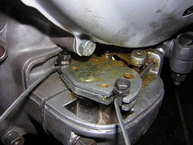

Ora i problemi :(
Ho provato a regolare il cambio. Ho messo il manubrio a folle, ho collegato i cavi e svitato di 3-4mm i due tiranti per metterli in tensione.
La prima entra senza problemi, ma ho difficoltà a mettere la seconda. La terza non entra affatto.
Eco come rimane il preselettore quando inserisco la seconda. Il fermo non entra nella scanalatura, come si vede in foto, ma rimane a metà.
106,75 KB
Ho provato e riprovato, ma non riesco a far ruotare ancora il preselettore. Neppure a vespa in movimento

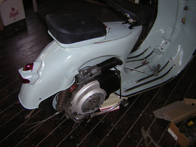

Mi manca solo la regolazione del cambio, il collegamento dei cavi elettrici...e sarei pronto per Cefalù

La regolazione del cambio è una delle fasi più complicate!
Credere poi che TONY abbia sbagliato qualcosa nel cambio è praticamente IMPOSSIBILE!
SONO I CAVI! I CAVI!
Quella maledetta FAQ su come si regolano porca" Vespa "!
Ancor oggi non l'ho fatta!
Perdonate....rimedierò a questa mancanza, un giorno spero presto.

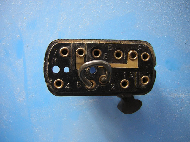

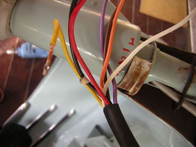

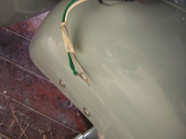

Altro problema...
Ho una marea di schemi elettrici, ma non sono riuscito a connettere i cavi al devioluci.
Ho un devioluci di una vnb2 o vnb3 momentaneamente.
Sul retro ci sono dei numeri, ma se ad esempio collego i cavi del relativo colore al numero corrispondente, non funziona nulla. In realtà ho solo provato con il pulsantino di massa, per spegnere il motore, e non andava (e mi son preso pure un colpo di corrente pauroso nel togliere la pipetta della candela e spegnere il motore).

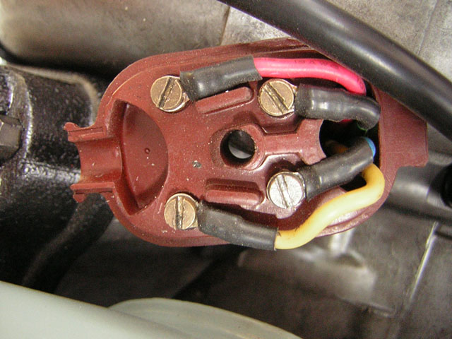

I cavi sono questi...e ne aumenta qualcuno mi sa
Da qui dovrebero partire: un cavo verde, uno giallo, uno rosso, uno bianco (che va al raddrizzatore), e io ne ho un altro arancione.
102,36 KB

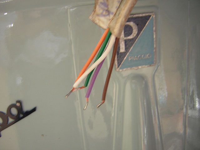

Faro anteriore. Arrivano un cavo viola, uno marrone, uno rosa (immagino sia l'arancione della mia foto), uno verde (che viene dal clacson?????) e uno bianco che va a massa
56,64 KB
Clacson, verde-verde-bianco...e qui ci siamo. La massa sul devioluci è data direttamente dal contatto diretto con la lamiera della carrozzeria, vero? Se è così, sarebbe bene grattare via la vernice?
54,42 KB

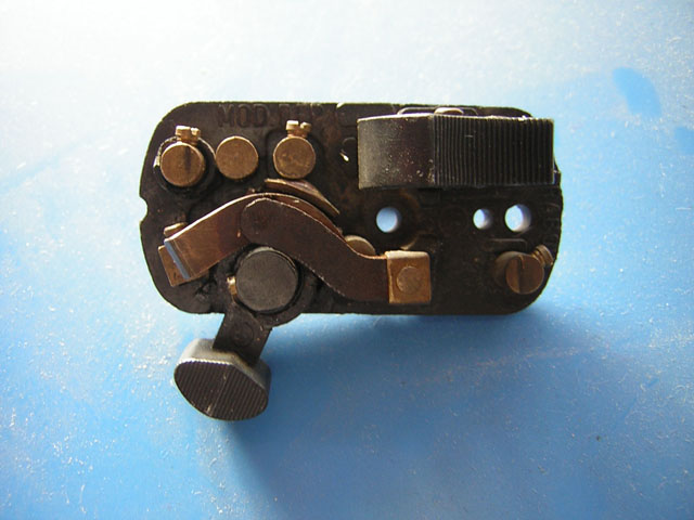

E veniamo al problema....devioluci!!!
Ecco il retro del devio con i numeri, l'anteriore con i comandi, e i cavi
89,97 KB
76,15 KB
Dovrebbero arrivare rosso-giallo-nero (dal motore), viola-marrone-rosa (dal fanale), bianco (clacson)

Spè...mi viene un dubbio. Io ho provato tutti i comandi senza montare il devioluci. E' probabile che la causa sia questa?

mi sembra strano che le marce nn entrano, sarà la regolazione.
A mano entravano perfettamente anche senza premere la frizione giustamente con un pò di resistenza, senza l'aiuto dei cavi.
Non credo di aver sbagliato nulla, la crocera è una sola quella senza spigoli, cè un solo modo di mettere la crocera e sulle ruote segno sempre il verso, però cè da dire che il preselettore nn è originale.
Cmq molte volte è anche dovuta alla crocera che è nuova.
Prova a motore spento.

prova a inserire le marce a motore spento spingendo piano piano sulla pedivella oppure andando avanti e indietro

Che splendida melodia....la stessa della mia VNB2!!
Bravo bravo è sempre un piacere sentire una Vespa rinascere!!
Nelle foto che ho scattato io sulla mia (VNB2) al fanale arriva il nero (massa) il giallo (posizione) il viola e il marrone (per la lampadina a 2 filamenti).Il mio giallo dovrebbe erssere il tuo arancione.
Il mio devio è diverso dal tuo....arrivano però il nero il marrone il verde il viola il bianco il rosso e il giallo (tutti).
Sul motore ho il nero il rosso il verde e il giallo.
Spero di esserti stato utile!

Comunque, la procedura di regolazione dovrebbe essere più o meno corretta, a parte qualche dettaglio.
Ho messo il manubrio in folle, ho fatto passare i cavi dal preselettore e bloccati i fermi. Fatto ciò, ho messo in tensione i registri svitandoli di 4mm circa. A questo punto avrei dovuto regolare di fino immagino. Correggetemi se sbaglio.
Magari il numero non sarebbe coinciso con la tacchetta sul manubrio, ma quantomeno sarei riuscito cambiare marce.
Ne abbiam parlato con tony, il preselettore è uno di quelli "moderni". E' probabile che il problema sia lì. Proveremo a rimontare quello originale. Ma ormai cefalù è un sogno :(
