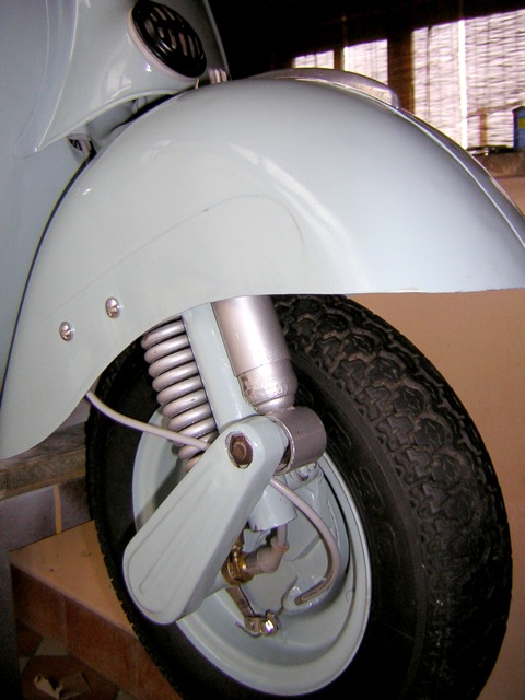

Ecco le ultime foto :D
Non capisco dove passano i cavi del freno anteriore e del contakm!
Il contakm entra nel manubrio nel tubo forcella, ma da dove esce? Non ci sono altri buchi se non nei pressi del perno.
Io l'ho montato come in foto, ma non è il modo corretto.
Inoltre, ancora non riesco ad avvitare quel benedetto dado parapolvere che copre il perno ruota ed il relativo dado :(

Ciao dfteam,ammazza...bellissima,bravi!!!
Il cavo del contakm,è giusto esce da lì,quello del freno anteriore te lo scrivo stasera,controllo quando vado a casa,però sono sicuro che non è così che si monta,c'è una feritoietta da dove deve uscire sulla forcella.
A dopo,magari ti metto foto.

Il cavo del contaKm esce, se lo infili da sopra, automaticamente da un buco posto sulla curva della forcella(sotto il parafango).
Da sotto, dove tu hai messo il cavo contakm, esce il freno anteriore.
Li devi invertire....

esatto, li hai invertiti!! per il contakm c'è un buco apposta nnello stelo, e il freno deve passare hai messo il contakm!

Ma io non ricordo alcuna fessura
Da quanto leggo, mi pare di aver capito che dovrebbe uscire da qualche fessura sotto la piastrina orizzontale dove si fissa il parafango con i 3 bulloni, esatto?

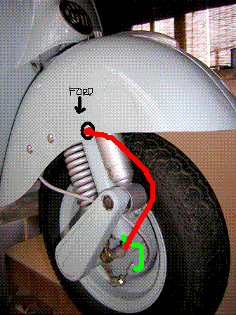

C'è un foro,nascosto dal parafango che affaccia sull'ammortizzatore(non la molla)...da li esce tassativamente il filo del contakm.Fatto uscire dal foro,il filo contakm,per arrivare nella sua sede deve fare il giro,vabbè faccio un disegnino...il verde è il freno e il rosso il contakm...

Inserito il - 14/04/2008 : 22:53:57  Mostra Profilo Invia a poderosa un Messaggio Privato
perfetto,,,,prova a mollare il parafango,,, senno giu la forcella!

Quindi anche il freno entra dalla canna dello sterzo nel manubrio?
Comunque controllo, ma io non ricordo alcun foro da quel lato. O sono cieco, o tonto, o non c'è

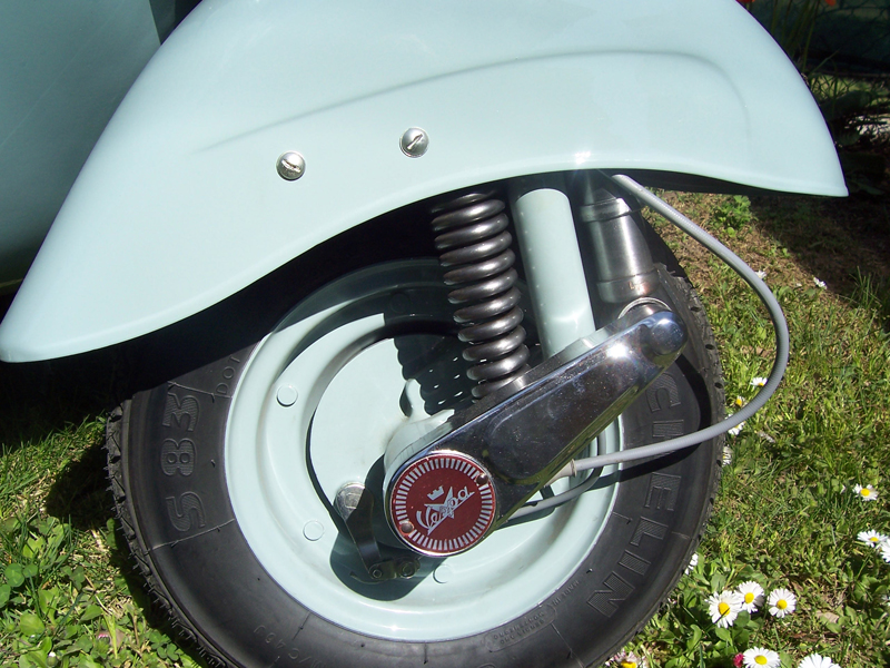

Esatto lo infili all'interno e sbuca da sotto.
Il cavo contaKm è più rigido e deve uscire da quell'asola sotto il parafango (guarda bene che la trovi). Deve avere una curvatura ampia (prima di connettersi all'ingranaggio) in modo tale da avere la scorta di cavo necessaria a darti la possibilità di staccare con facilità la parte superiore del manubrio una volta assemblato il tutto.
Così:

Tutto giustissimo e bello...grande Claudio,sei stato dettagliatissimo.
