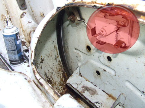

Intendo quel supporto evidenziato in foto

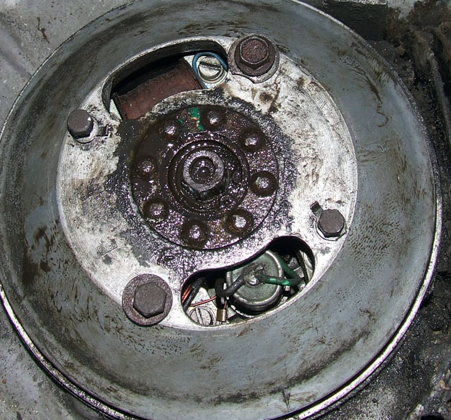

Per il volano, ho usato martello e chiave: con la mano tenevo fermo il volano e davo colpi secchi di martello sulla chiave, in modo da dare uno strappo "secco". Per un giro il bullone si è svitato, poi ha cominciato a fare resistenza.
Non sapevo del sistema che ha adottato la Piaggio per facilitare lo smontaggio del volano. Quindi, secondo quanto ho capito, basta forzare un altro po' lo svitamento di quel dado e dare delle botte secche sull'alberino così da farlo staccare, esatto?

no, prima di picchiare sull'alberino devi togliere il dado,,,

Ma non c'è il dado che si tira dietro il volano tramite quella sorta di clip?

ah be, se hai il seeger sei a posto,,,
metti una foto,,,allora è ovvio che fa resistenza,,,

Ecco la foto in dettaglio, anche se l'ho fatta poco dopo aver "lavato" di svitol e c'è ancora parecchia ruggine.
190,25 KB
Per quanto riguarda invece il supporto della foto, ho scoperto, da uno schema elettrico, che dovrebbe essere l'alloggio del raddrizzatore.
Serve? O posso ometterne il montaggio? Ne ho trovato solo uno su ebay, ma a prezzi a dir poco assurdi...

Ciao dfteam,il volano dovrebbe venire via svitando il dado,fa da estrattore,se non viene,prova ad allentare poco poco il dado ed aiutati con un carciavite a far leva e col martello (di gomma) dai 2 colpi secchi.
Dopo di che ristringi e prova di nuovo ad allentare il dado fino in fondo vedrai che ti viene via.
Cosi ho fatto sulla mia vba,pensa che era ferma da 20 anni.
Senno all brutte metti il motore in terra col volano in alto poi prendi (non mi prendere per matto ma funziona veramente)la cocacola e ne butti sul dado,riempi la sede,e lasciala agire dalla sera alla mattina e prova.
Io non ci credevo ma cosi ho sbloccato il pistone della vba.

Và tenuto e ci và rimontatta pure la BATTERIA in bachelite nera e il supporto della stessa che non è una cinghia ma una MOLLA di ferro a scatto, il RADDRIZZATORE lo hai manca solo IL COPERCHIO!!!!
Se guardi in le foto delle nostre vespe la GL di cicciokapano lo ha, identico, e lo stò cercando anche io!!!
Se sapete qualcosa ragà....fatevi sotto!

Su ebay sino a ieri c'erano dei coperchi in vendita, ma i prezzi erano molto molto alti.
Non capisco bene dove sta il mio raddrizzatore. E' vero che manca il coperchio, ma dentro non ci sta nulla? Nessuna volvolina, transistor, diodo o roba elettrica? Ho letto che il raddrizzatore trasforma la corrente da continua ad alternata o viceversa.
