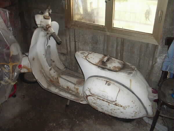

Salve a tutti, sono Salvo, da Messina....mi presento e parto subito con le foto della mia (spero!) futura piccola!
Premetto che ho anche una Fiat 500L del 69, e ho sempre desiderato affiancarle un'altro mito come la Vespa
Tempo fa ero andato a visionare questa , ma causa laurea imminente, non ho avuto modo di andarla a ritirare.
Ma....sorpresa delle sorprese....il giorno dopo la mia ragazza è andata ad acquistarla e il giorno della mia laurea mi ha consegnato le chiavi
Ecco come si presentava il giorno in cui l'ho vista per la prima volta :D
Ed ecco invece una carrellata di foto del momento in cui la mia ragazza mi ha fatto la sorpresa, consegnandomi le chiavi e...il suo regalo

Il motore, sporco ma non bloccato. Gira molto bene.
La pedana sul lato dx. E' stata aggiunta una piastra di rinforzo al cavalletto. Secondo me troverò del marcio.
Pedana anteriore e pedale freno. Teoricamente il gommino non dovrebbe esserci, esatto? Comunque non sembra esserci ruggine passante di rilievo...vedremo.
Pedana vista da sotto. La vernice si sta scrostando.
Una curiosità. Ci sono solo due strisce antiscivolo sulla pedana. Ma sono presenti due buchini sullo scudo. Deduco che sono stati cambiati. Ho intenzion di prendere quelli per VNB3, che sono 6 in totale. Mancherebbero quelli centrali, ma nella mia VNB1 sono recuperabili...spenderei la metà.
Domani inizio lo smontaggio, ma prima lavo tutto con l'idropulitrice così da togliere gran parte della polvere che attualmente la fa sembrare in condizioni più pietose di quanto in realtà sembra dal vivo. Una volta smontato tutto, la porterò a sabbiare e lì vedremo se ci sono grosse rogne

Le pedane sono sporche, ma a prima vista non sembrano male, tranne nella parte posteriore che sono un po' marce. Gran parte del marrone che si vede è terra. Mi aspetto di dover fare solo qualche piccolo rattoppo. Forse anche nei pressi dell'attacco cavalletto, dove ci sono delle piastrine di rinforzo.
Il resto è perfetto, nessun segno di ruggine, tranne graffi.
Domani faccio altre foto, dopo averla pulita :)
ps: la vespa non so quanto è stata acquistata, visto che è un regalo di laurea. In ogni caso a me avevano chiesto 500euro. Per quanto riguarda il resto, dall'estratto cronologico risulta demolita volontariamente, con consegna dei documenti. Mi tocca quindi reimmatricolarla, ma alla motorizzazione non mi han fatto problemi (ho parlato con un dirigente che mi ha detto che ne hanno fatte parecchie, e che non ci sono mai stati problemi particolari).
